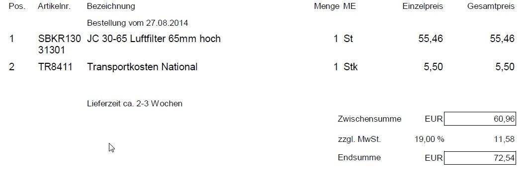

BeitragVerfasst am : So, 10. Mai 2015, 13:46    Titel: Antworten mit Zitat
Hier ein Ausschnitt aus der Rechnung, dann weißte welchen Filter du brauchst Smile
Die passende Grundplatte blanko gibts dort auch, dann muss man nur noch die großen Löchen einbringen. Das die richtig positioniert sind ist wichtig!

Jo das hab ich schon zusammengeschrieben die beiden Sachen! ;-)
Position der Löcher dacht ich nehm ich am alten Lufikasten ab...
Aber das beste wird sein ne Kopie der Platte aus Pappkarton zu fertigen...am besten mehrere.
Dann kann man auch mal scheitern! :-)
