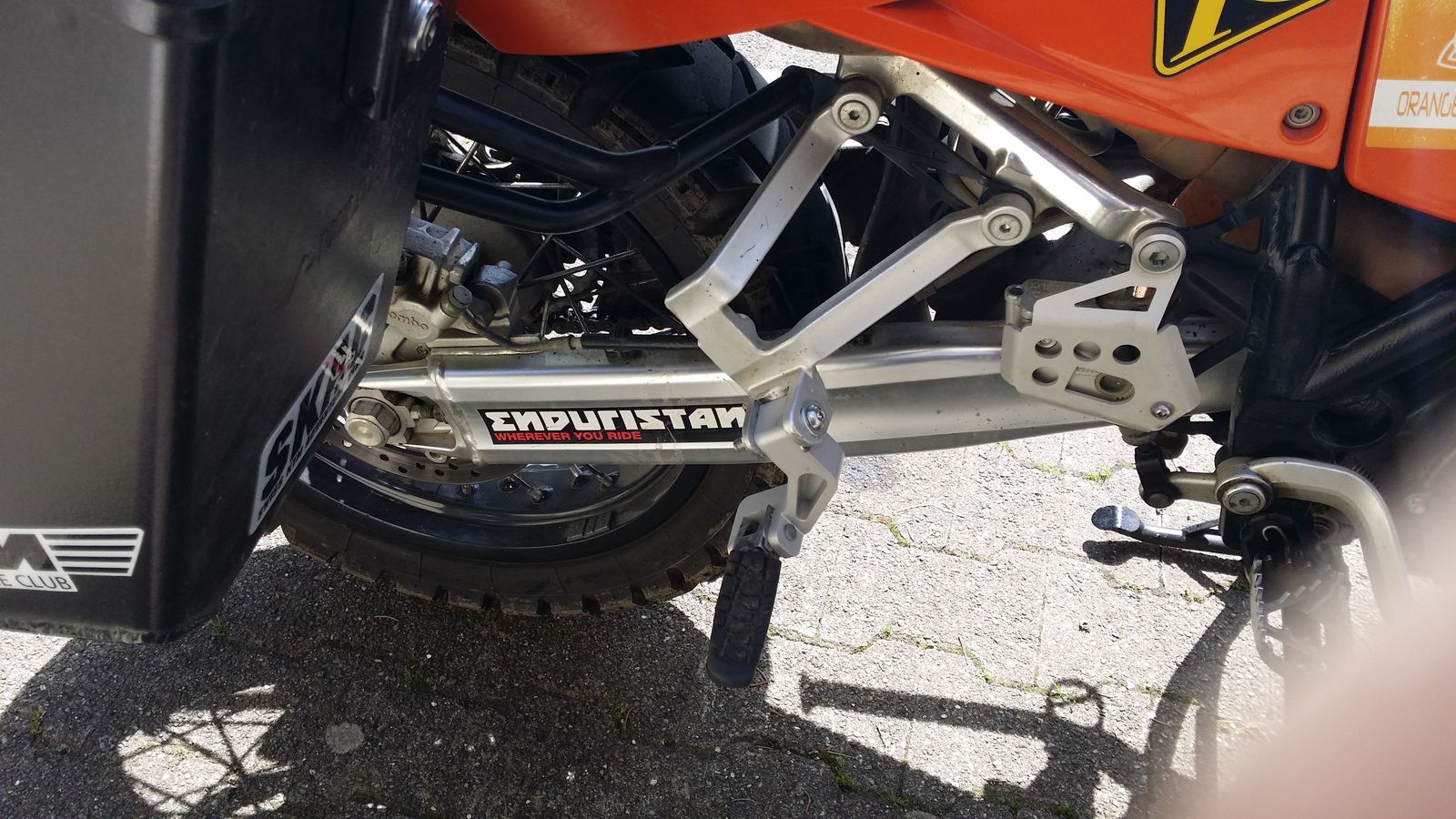

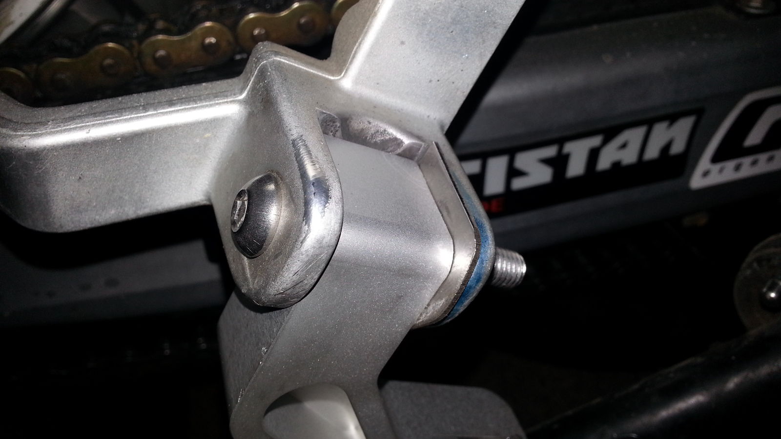

So, ging doch ganz fix. Der TT-Kit für die Triumph ist gestern eingetroffen. Heute hab ich´s gleich mal ausprobiert. Die Teile passen fast genau. Leider ist die Aufnahme an der KTM ein kleines bisschen zu breit. Hier habe ich mit einem 1,5mm Stahlblech nachgebessert. Das paßt saugend dazwischen. Laughing Ansonsten muß nur noch der 8mm Bolzen von TT etwas gekürzt werden - Feddisch! Die Rasten liegen ziemlich genau 8cm tiefer als vorher. In der Richtung nach vorn bleiben sie so unverändert. Ich habe allerdings den Seitenständer anders montiert, als beim Original. Dürfte aber auch da kein Problem sein.
ein 1,5mm Blech dazwischen, dann paßt es genau.
 Dateigröße:  176.18 KB
 Angeschaut:  858 mal
 Dateigröße:  148.19 KB
 Angeschaut:  857 mal
Gruß vom roadrunner

Kleine Nachtrag: zur Befestigung der Verlängerungen an den original Rastenauslegern würde ich doch keine Quick Pins benutzen. Damit säßen die Verlängerungen auf jeden Fall zu locker. Mein bessere Hälfte hat übrigens vorhin mal Probe gesessen und war auf Anhieb begeistert. Ich kann übrigens Peter's Einwand nachvollziehen, dass sich die Stiefel ins Gehege kommen. Das passiert aber nur, wenn man sie falsch rum montiert Very Happy So wie bei mir angebracht, gibt's keine Probleme ( evtl. ab Schuhgröße 49+)

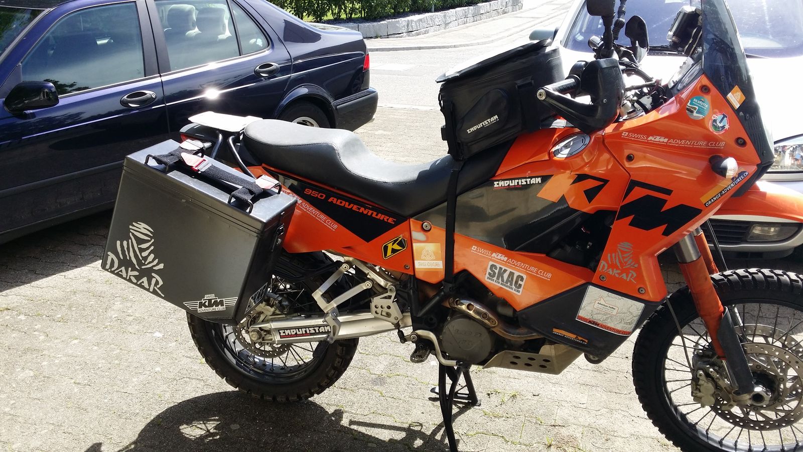

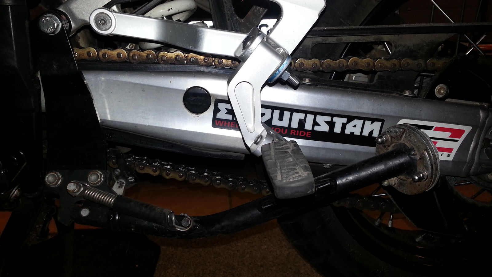

Nachdem ich mit der Fa. MV Motorrad Technik GmbH div. Mails mit komischen Antworten und vor allem Antworten nach einer langer, langer Zeit gehabt habe, habe ich mich nun auch für das Kit von TT entschieden.
Bestellt, heute morgen erhalten und selbstverständlich gleich reingemecht.
Sieht ja gut aus und der Einbau war sehr einfach.
Werde mal berichten was Frauchen davon hält.
Grüässli aus dem "Rüebli-Land".
Giusy
