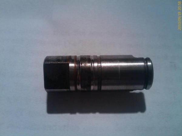

BeitragVerfasst am : Sa, 18. Sep 2010, 22:41    Titel: Wasserpumpenwelle Tauschen Antworten mit Zitat
Zwar nicht an einer SE, sondern bei einer 05er ADV - aber es passt gut hier mit rein:
...es war heute an der Zeit.
Die Sypmtome waren mehr als deutlich: Einmal Gasgeben auf der Autobahn für 20km und der Kühlwasserpegel ist ein gutes Stück runter dry
Und das hier spricht für sich:
Image 11241
Fand das ging auch ganz gut mit zärtlichem klopfen und ohne Öligen Backofen Wink Das mit dem depperten Dichtring der Wasserpumpenwelle kann ich bestätigen, das war das fusseligste.
Mal sehen obs Kühlwasser jetzt wieder da bleibt wo sein soll.
Ciao
daP
martiniOffline
Anmeldungsdatum: 10.06.2006
Beiträge insgesamt: 791
KTM 790 Adventure R
BeitragVerfasst am : Mo, 20. Sep 2010, 19:25    Titel: Antworten mit Zitat
Sieht gut aus,dagegen war meiner ja noch neuwertig!
