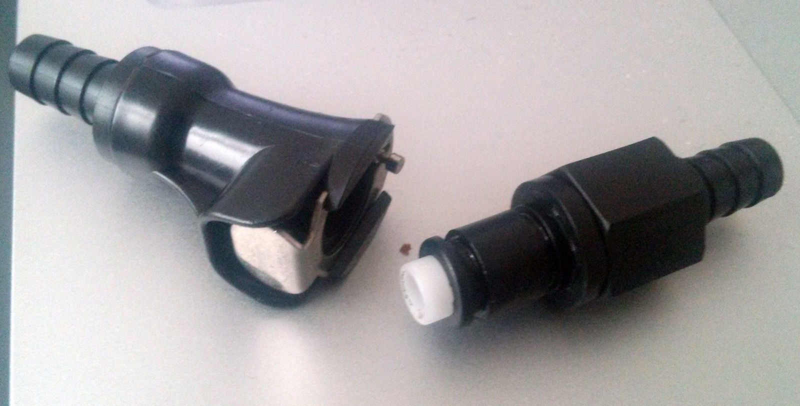

Hat jemand einen Tipp was funktionierende, dichte und empfehlenswerte Benzinschlauch-Schnellverschlüsse angeht?
Die angehängten Plastikdinger sind Schrott, ich tausche öfter um als ich fahre, das muss sich ändern.
BTW: Eh's jemand anmerkt, ja, ich habe die undichte Dichtung am männlichen Teil entfernt...
Danke, error

was mir anhand Deines Fotos auffällt: dieser Schnellverbinder ist offenbar nicht der von KTM verwendete originale Verbinder von CPC/USA. Da gibt es leider am Markt viele Fernostkopien, manche sogar mit eingraviertem CPC-Schriftzug auf dem Metalldrücker. Mit den originalen CPC-Teilen hatte ich noch nie Probleme. Falls doch mal der kleine O-Ring verschlissen sein sollte - da sind die doppelseitig verschließenden Verbinder empfindlicher als die Einseitigen - immer nur einen O-Ring aus Viton einsetzen. Gibt es bei KTM Nr. 58507012000 "O-Ring Viton für Stecker CPC 05" um 4,20 Euro. Normale O-Ringe halten nur kurze Zeit durch. Bei einer Inspektion behandle ich zudem diese Vitonringe mit etwas Silikonpaste - von meiner Kaffeemaschine... Smile
Die Messingteile sind sicher gut, man sollte sie eventuell mittels Moosgummi-Zwischenlage vom Rahmen fernhalten. Vielleicht gibst Du Deiner Plastikkupplung aber nochmal ´ne Chance, mit einem Vitonring.

@Hakim: Stimmt, das hast Du richtig erkannt, es sind tatsächlich irgendwelche No-Names, die standesgemäß schon beim ersten zusammenstecken lecken. Wenn sie's beim ersten mal nicht tun, tun sie's garantiert ein paar Tage später. Hab noch nicht einmal gewusst, dass es ein 'Original' zu den Teilen gibt, Danke für den Hinweis.
Bin im Moment der Meinung, dass die Fernostmistdinger noch nicht einmal den Viton-Ring wert sind und tendiere zu einer einseitig schließenden Kupplung aus Yenzees-Link.
Falls nicht Norman noch mit einem Wunderpreis um die Ecke kommt ;-).
Grüße, error
