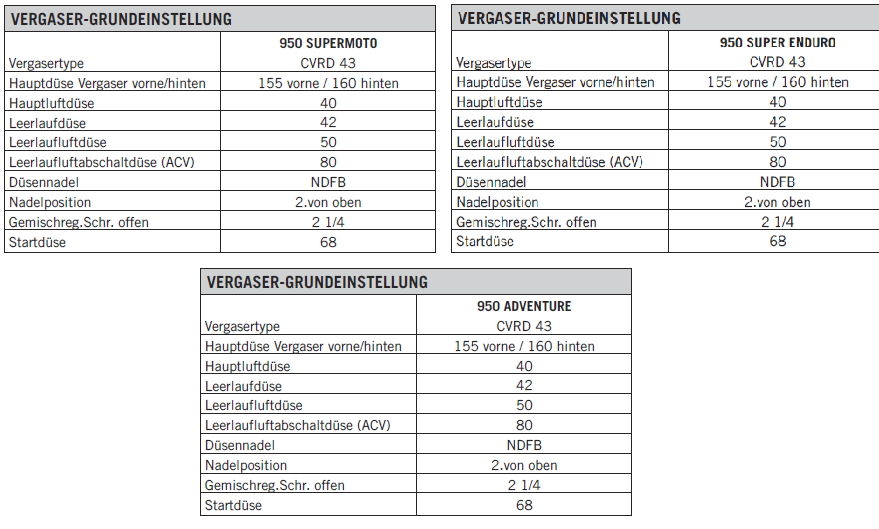

Dachte du meinst Unterschiede zwischen SM, SE und ADV Wink
Laut ETK SM '06 ist der ADV-Vergaser verbaut...
Edit. Absolut identisch!

Keine Ahnung was richtig oder gar besser ist - im ETK wie man ihn aktuell bei ktm-versand downloaden kann stehen z.B. für die 06er SE zwei 90er Luftdüsen und für die 06er SM zwei 80er drin.
Adv. ist demnach gleich zur SM.
Gerade noch gesehen, die Feder unterm Membrandeckel ist bei SE und SM auch verschieden.

Meine Bildchen sind aus der Rep.-Anleitung aus 06...
Sehr komisch...
