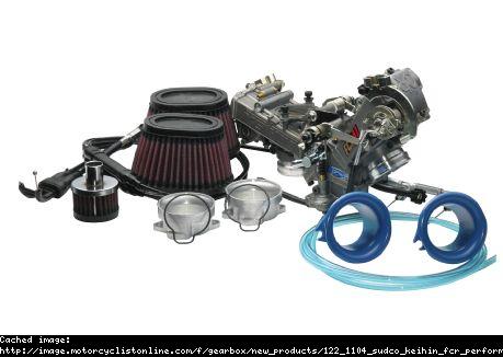

Das ist angestrebt:

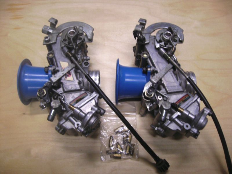

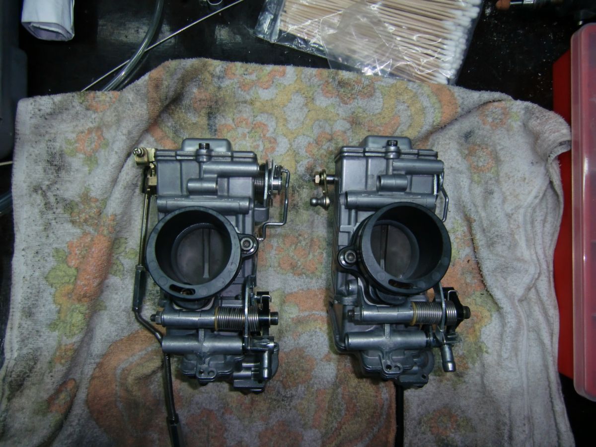

2 x Fallstrom FCR 39 einer SV650 habe ich schon "günstig" bekommen. ohmy Durch die schraubbaren Adapter (Spigots) für die Motorseite bekommt man sie dann schonmal montiert.
Das Kunststück an der Sache soll sein, dass die neuen Vergaser nicht offen wie laut Kit verbaut , sondern in der original Airbox vestaut werden.
Auch möchte ich den original Luftfilter beibehalten. Hier bedarf es dann einiger Fummelei.

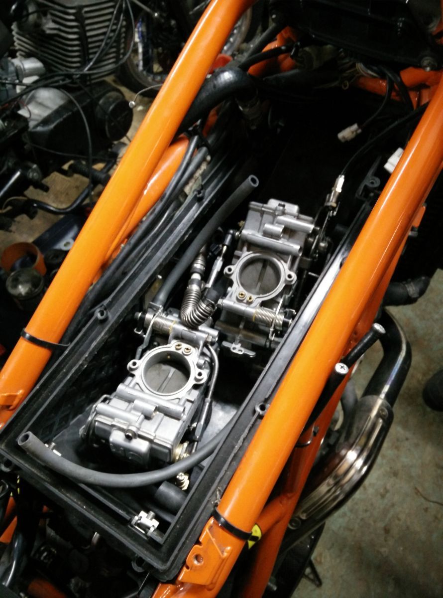

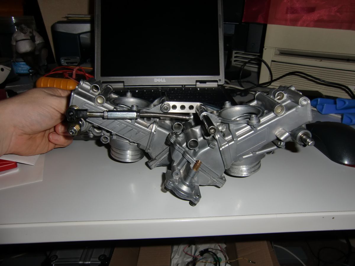

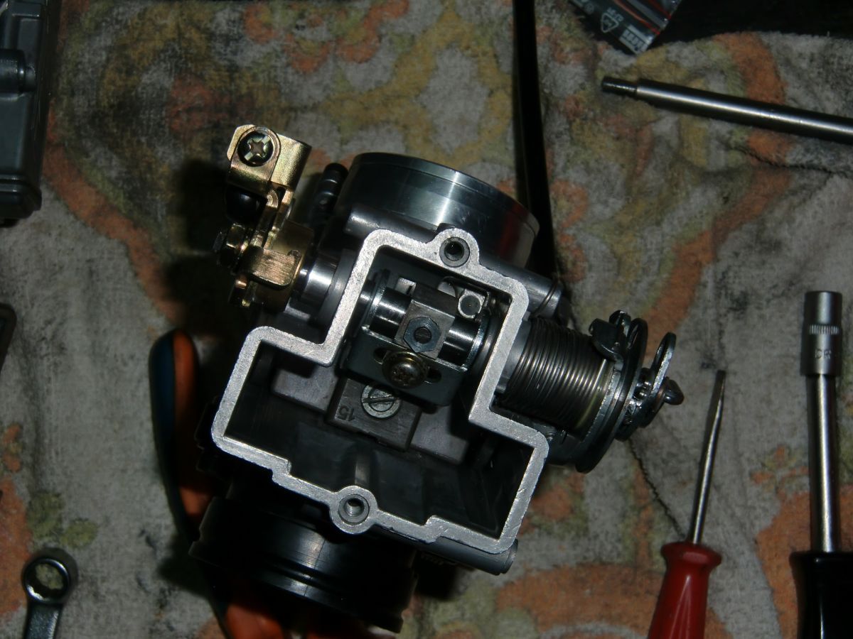

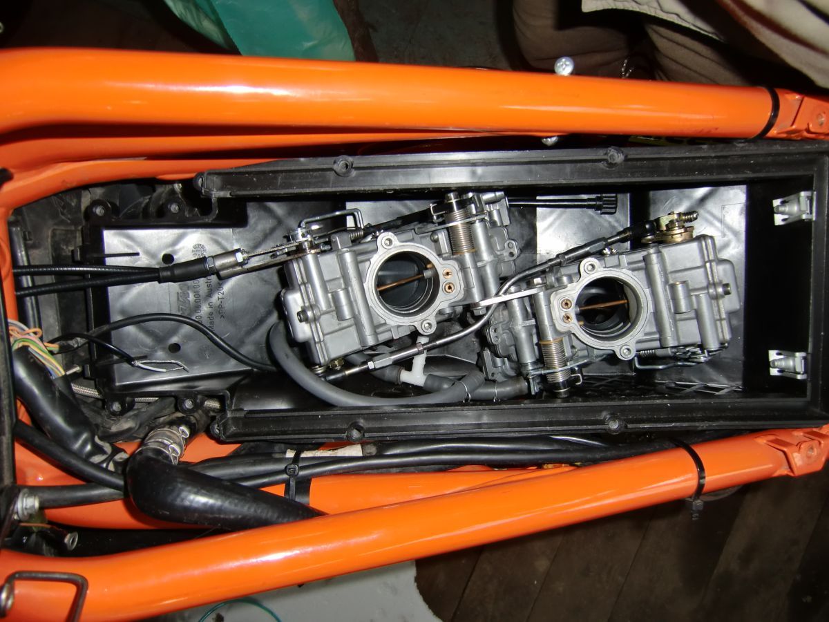

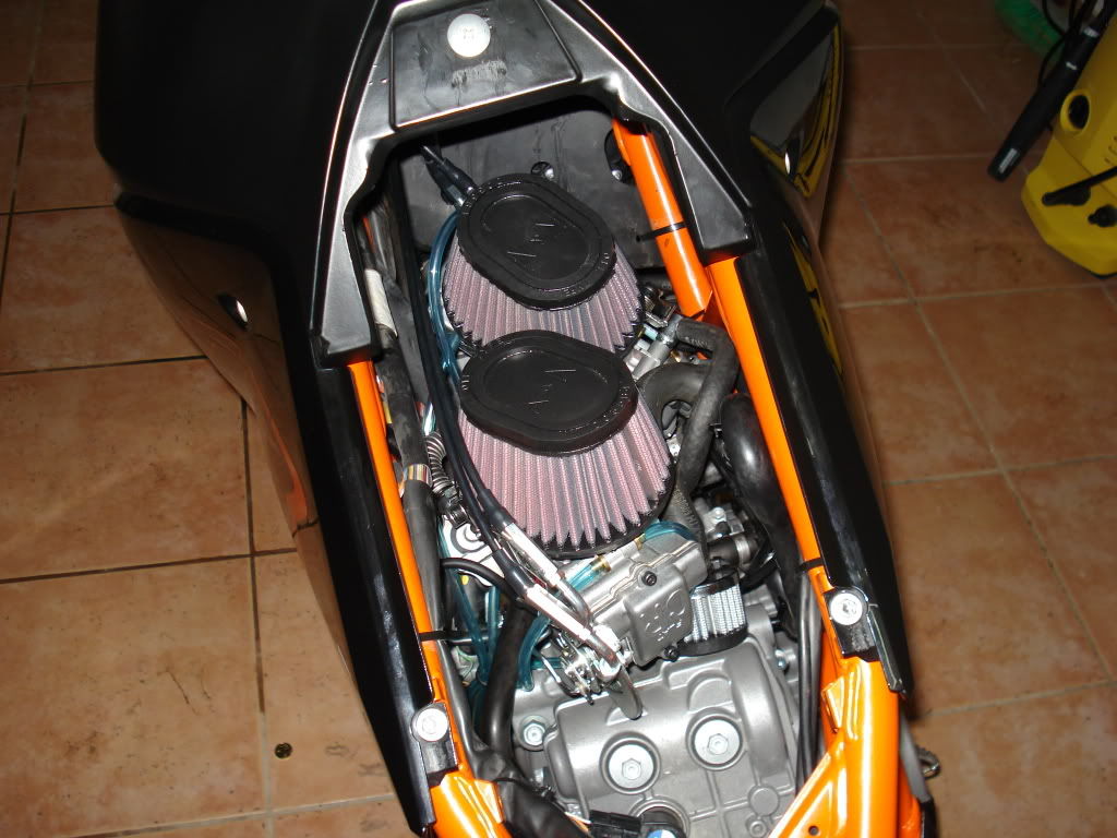

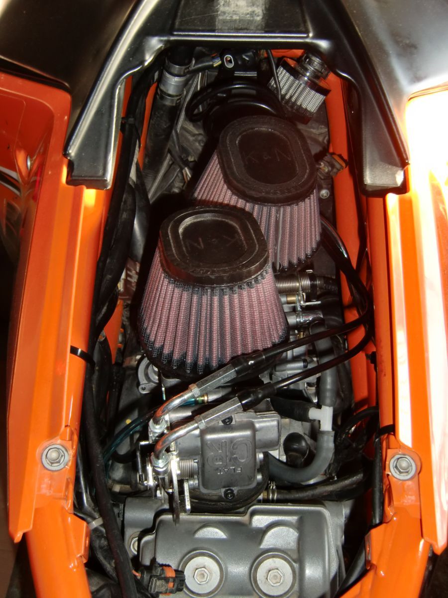

es hat sich etwas getan. Die Vergaser habe ich aufbereitet und mit entsprechendem Ansaug-Adapter für die KTM vorbereitet.
Die angestebte Anlekung lässt noch auf sich warten. Der Zerspaner meines Vetrauens hat mit Krankheit zu kämpfen und kann mir deshalb die verlängerte Schieberwelle noch nicht liefern.
Die Prototyp-Variante steht soweit...
Neben den 39er FCR sind auch 41er im Zugriff.
Die 41er habe ich komplett im Kit gekauft und direkt so montiert (K&N, Gaszugverteiler).

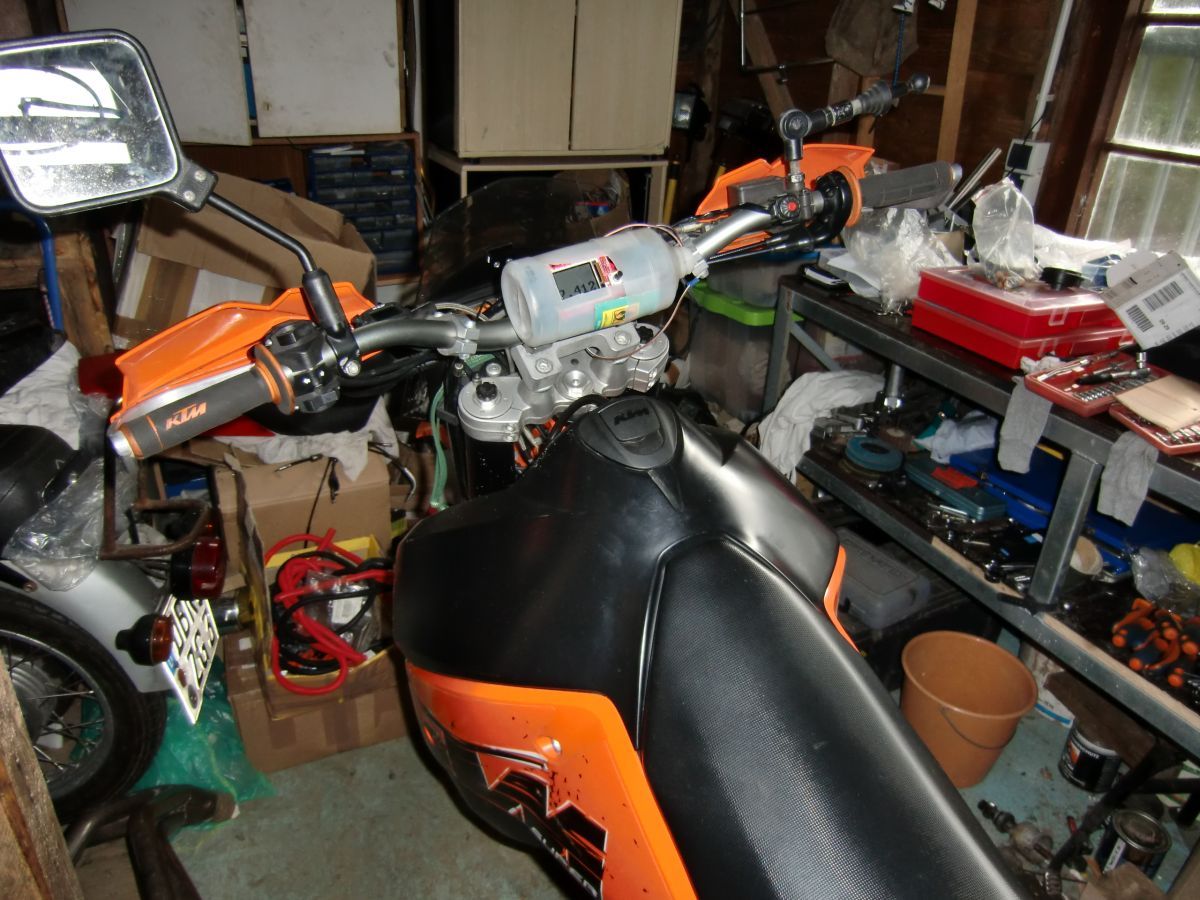

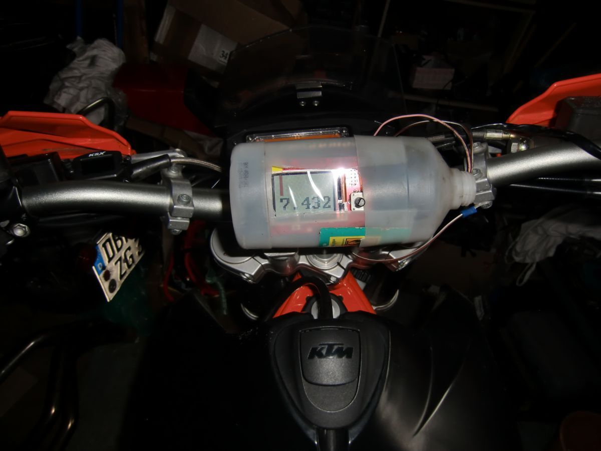

Gefahren bin ich erst am Donnerstag; dieses Wochenende dann mit provisorischem AFR Meter und Breitbandsonde im hinteren Krümmer.
Die Kit Bedüsung/Einstellung für den 41er ist nicht optimal.
Mit LLD: 48 (1,5U) und HD: 172 (ClipPos 3), LD: 2,5U ist das Gemisch unten und oben sehr fett. Bei Teillast recht mager.
Nach 4 Fahrten mit untersch. Einstellungen:
Mit LLD: 48 (0,75U) und HD:172 (ClipPos 5), LD: 1,5U ist das Gemisch unten ok und oben immernoch fett. Teillast besser.
Eine 45LLD und eine 168Hd zu verbauen wäre jetzt mein nächster Schritt.
Wenn es mit den 39ern weiter geht, wird das Thema Abstimmung dann nochmal angegangen.

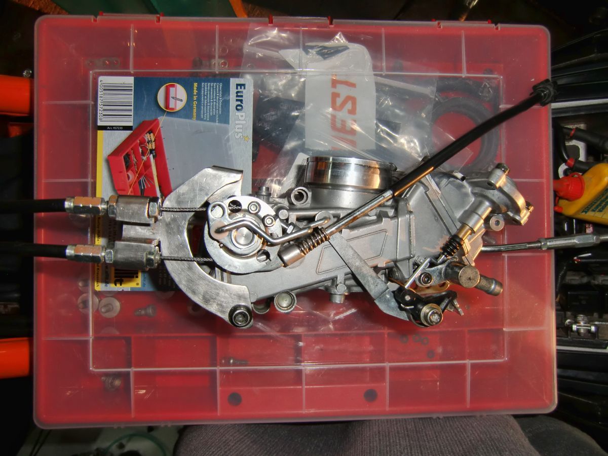

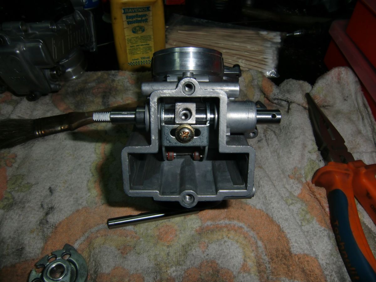

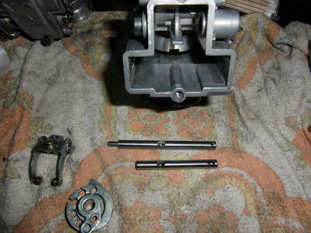

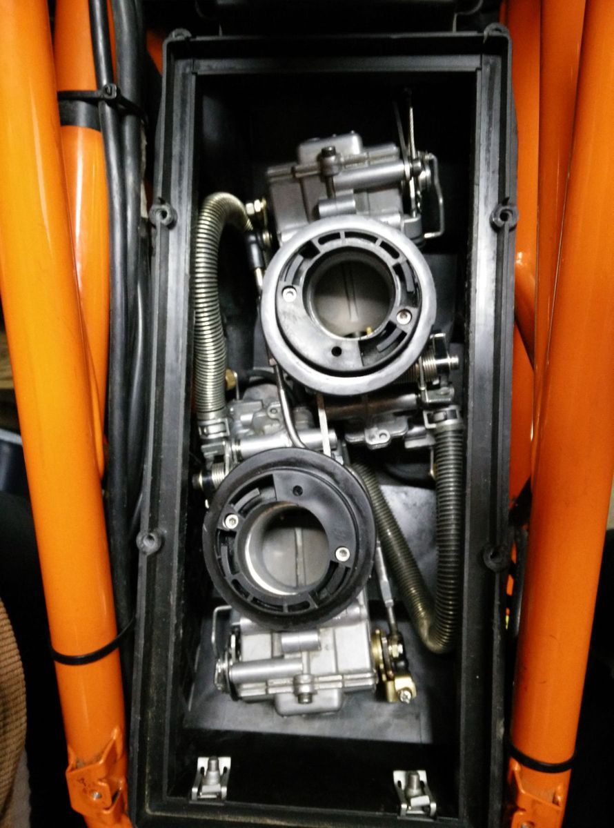

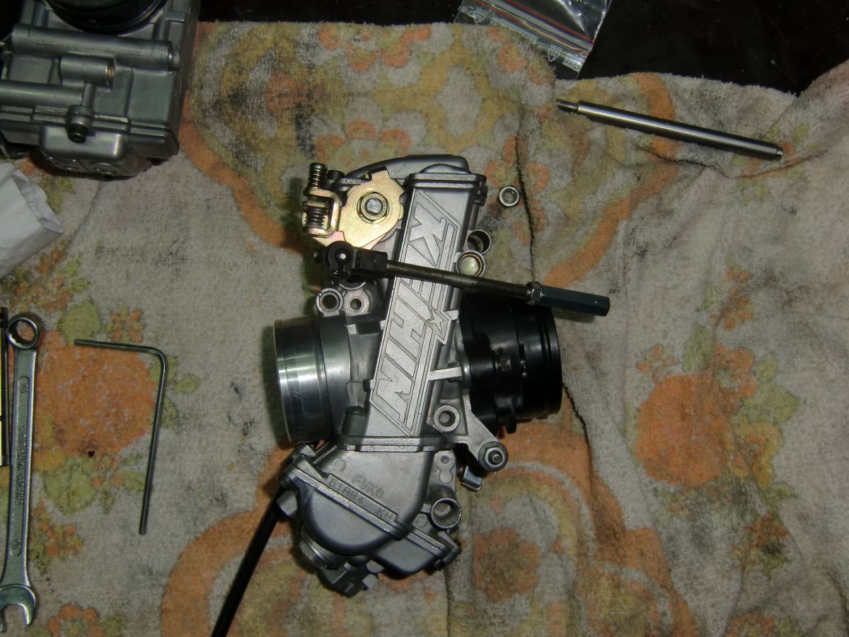

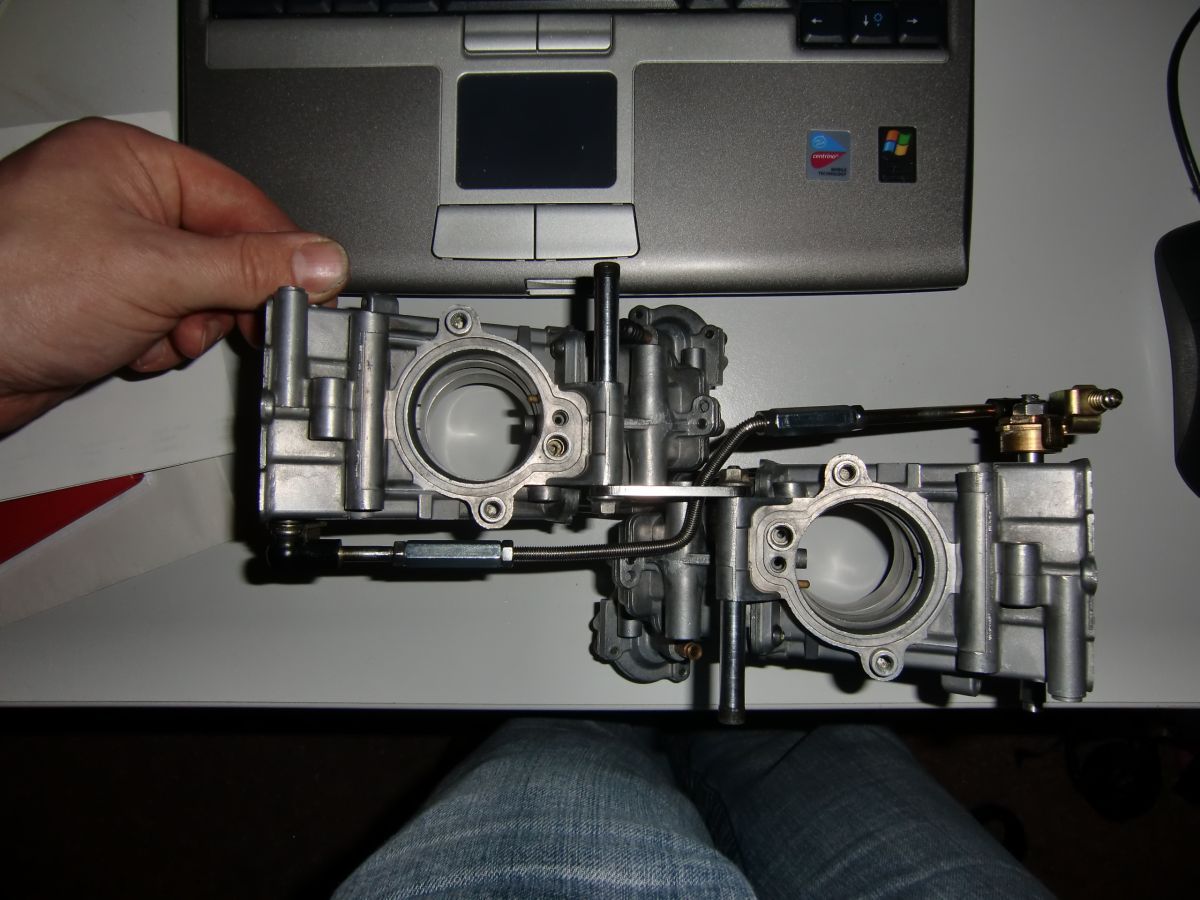

es ging wieder weiter. Die neuen Schieberwellen sind nun da und somit konnte es weiter gehen...
Die 39er Vergaser sind mit passenden 950 Ansaugstutzenadaptern und hoffentlich auch annähernd passender Bedüsung ausgestattet.
Die Hebel für das Synchronisationsgestänge sind montiert.
Jetzt geht es an das örtliche Anpassen.
Grüße
Mario

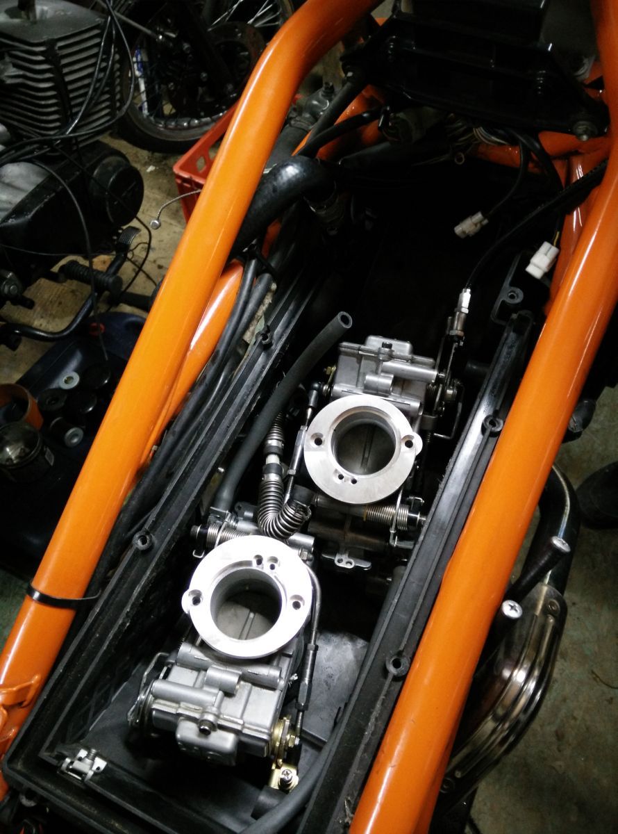

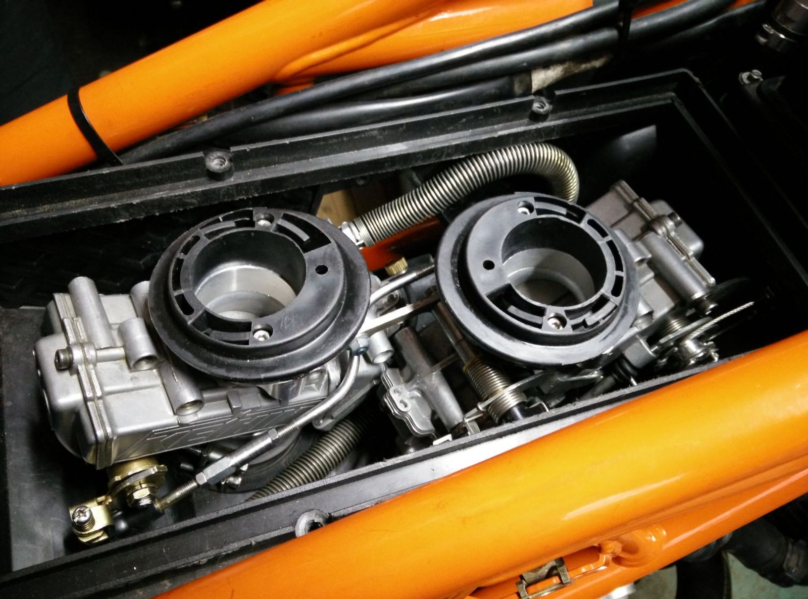

Mühsam ernährt sich das Eichhörnchen...aber es geht voran.

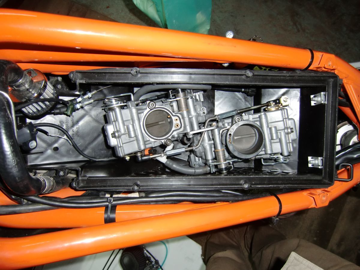

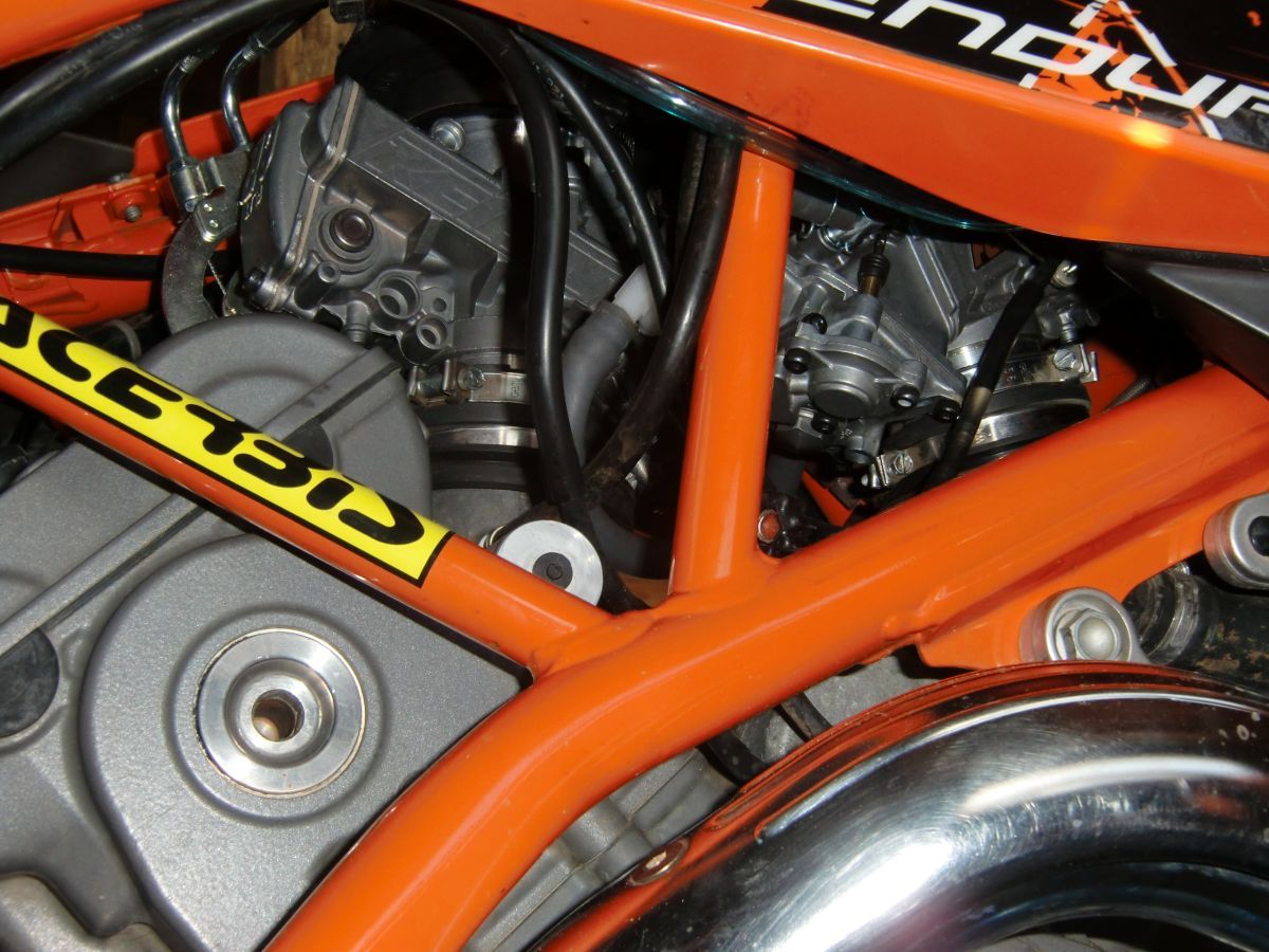

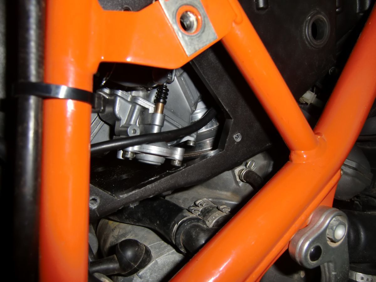

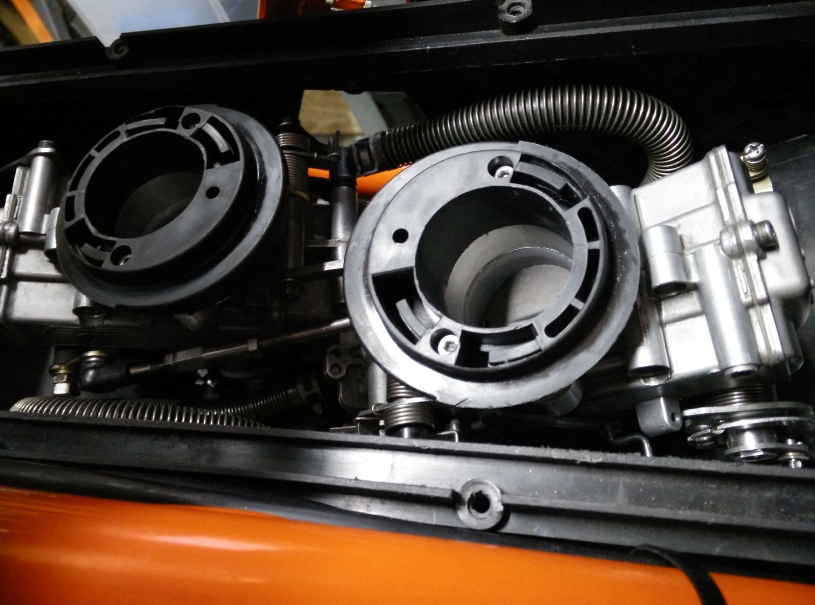

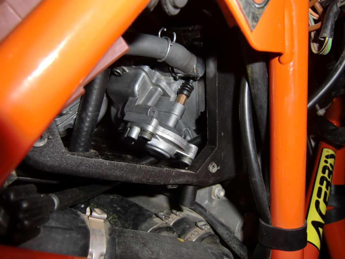

Am Wochenende war Anprobe. Ab jetzt lässt es sich leider nicht ohne örtliche Anpassung bewerkstelligen.
Also Verkleidung ab, Tank runter, die 41er aus dem Weg geräumt und los...
TODO:
Anlenkungsgestänge sauber neu fertigen
Bowdenzughalter fertigen
Ansaugstutzen für Trichteraufnahme präparieren
Keihin im Kasten mit Anlenkung
 Dateigröße:  218.54 KB
 Angeschaut:  2144 mal
Platzangebot links
 Dateigröße:  168.03 KB
 Angeschaut:  2084 mal
Platzangebot rechts
 Dateigröße:  154.58 KB
 Angeschaut:  2140 mal
Höhe im Kasten - der Originalfilter passt drüber

*das neue Anlenkungsgestänge ist fertig
*der neue Bowdenzughalter ist fertig - mit EXC Gaszügen passt es PnP
Jetzt fehlen nur noch die 2 Luftfilterkastenadapter und dann geht es zum Testlauf mit den 39ern.

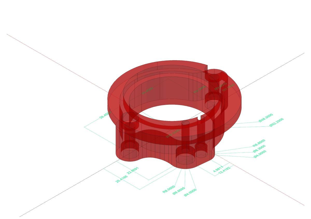

Der Luftfilter-Adapter wird jetzt in CNC aus Alu gefräst.
Dafür habe ich mich mal in AutoCAD geübt.
Mal sehen ob ich ich mich nicht vermessen habe Mr. Green

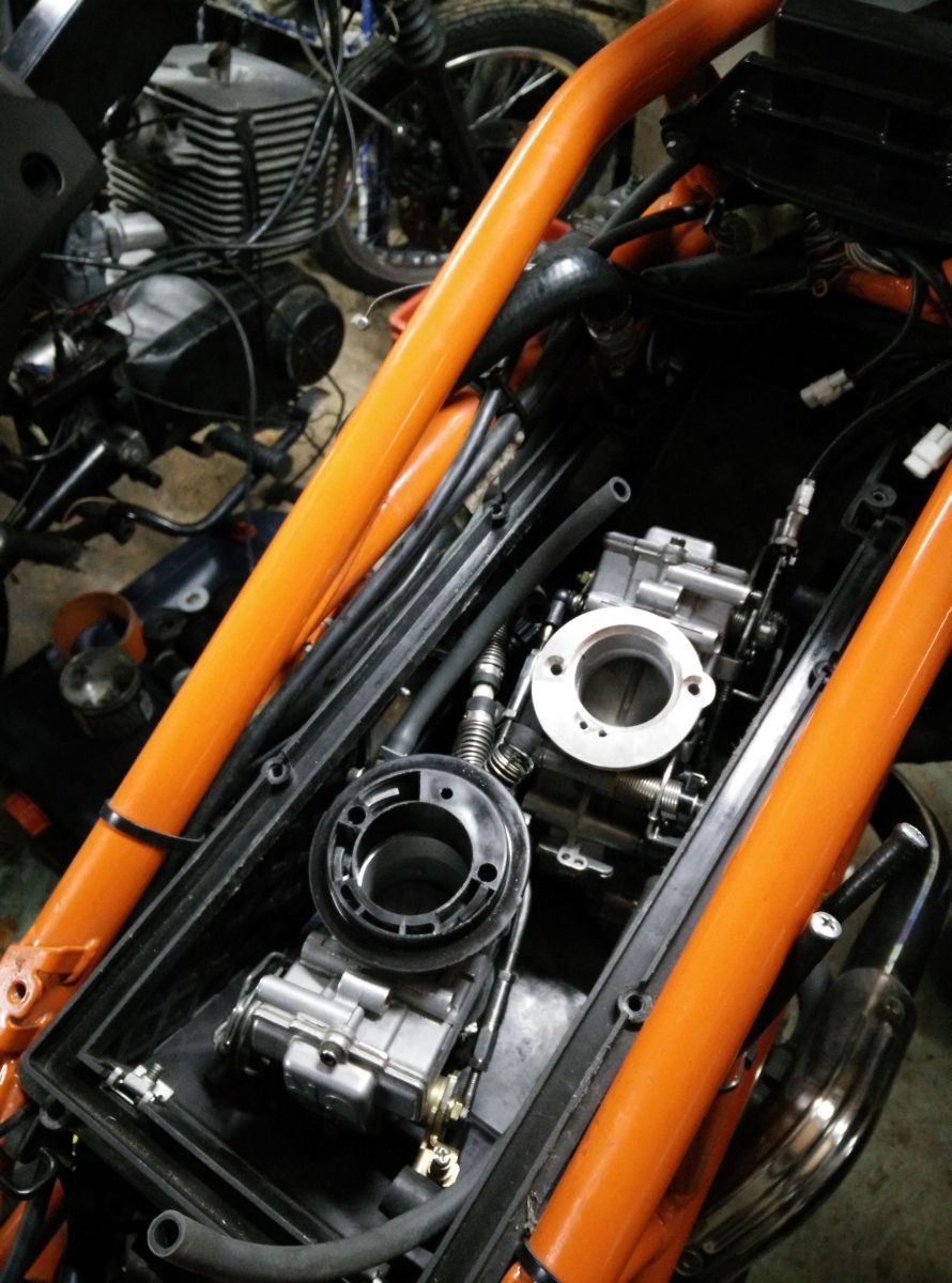

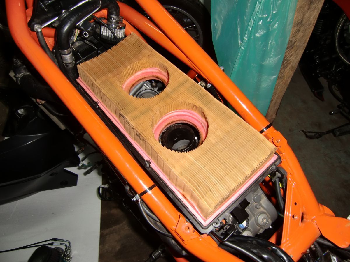

Den Urlaub zum Jahreswechsel habe ich genutzt, um mit dem Flachschieber-Projekt weiter zu machen.

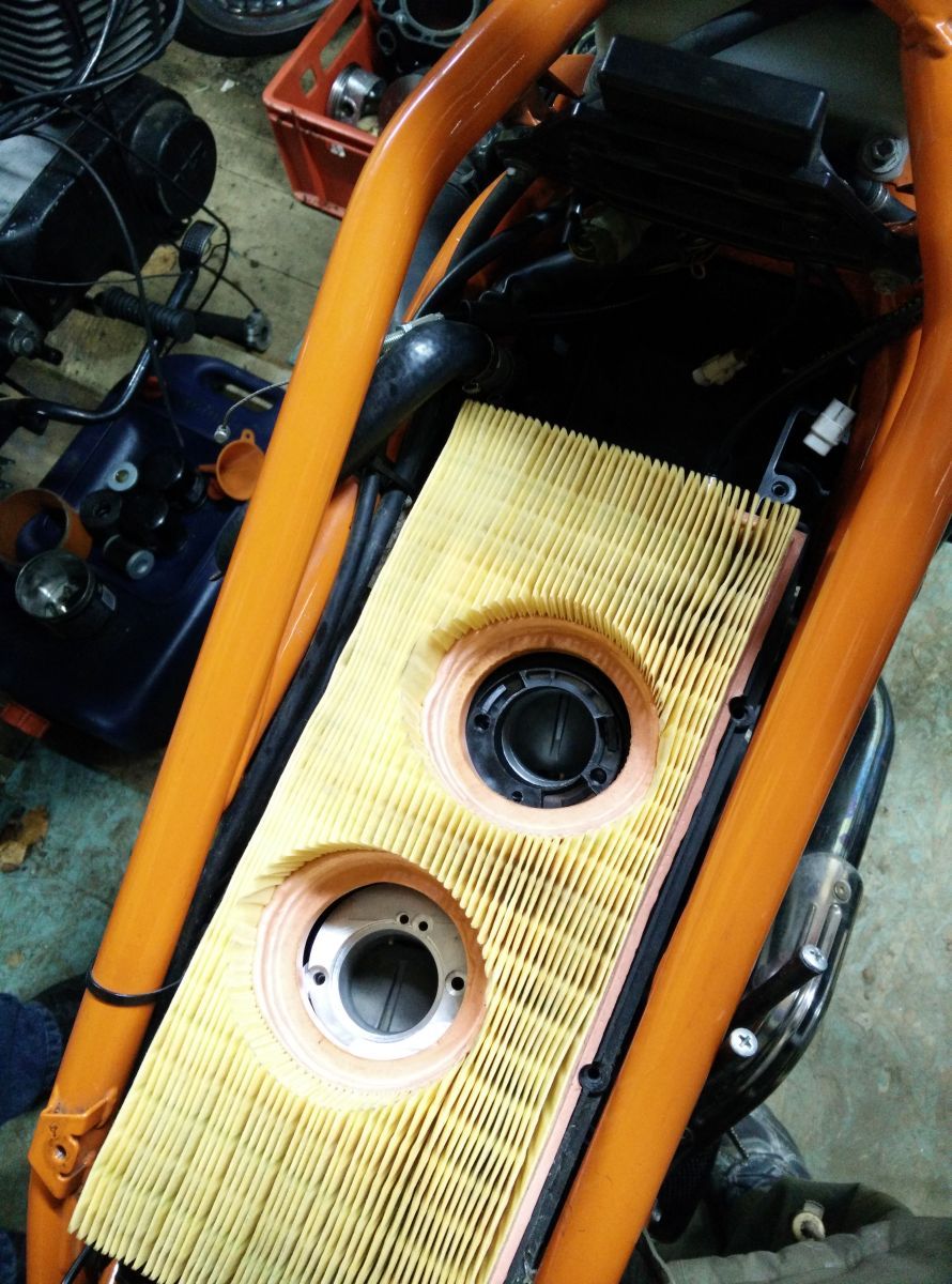

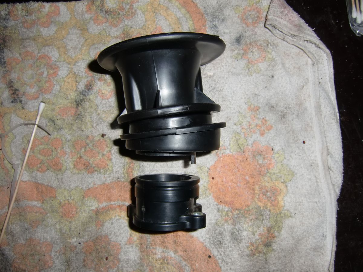

Die Stutzen habe ich mir fräsen lassen. Hier bedarf es nun noch örtliche Anpassungen um den Adapter für den Trichter auszurichten.
Aktuell besteht die Hürde, dass die Ausschnitte im Filter nicht ganz auf meine Trichteradapter passen.
Ich meine mich zu erinnern, dass die EFI Filter leicht verstzte Ausschnitte für die Trichter haben. Kann mir das jemand bestätigen?
Vielleicht kann ich damit das Problem lösen.
Aktuell läuft die Maschine mit den Vergasern sauber im Stand und nimmt schnelle Gasstöße sehr gut an. Wenn die mechanischen Hürden genommen sind, geht es wieder an das Abstimmen.
Wo liegen die Unterschiede zwischen dem EFI und dem Vergaser Filter?

BeitragVerfasst am : So, 4. Jan 2015, 13:32    Titel: Antworten mit Zitat
hi,
die 990iger ansaugtrichter öffnungen sind um einen (gedanken), und wenn ich mich richtig erinnere weniger versetzt als die 950 trichter; viel ist es jedoch nicht und mit ein wenig gutem zureden kann man auch 990iger filter auf 950iger anbringen (und vice versa)
good luck

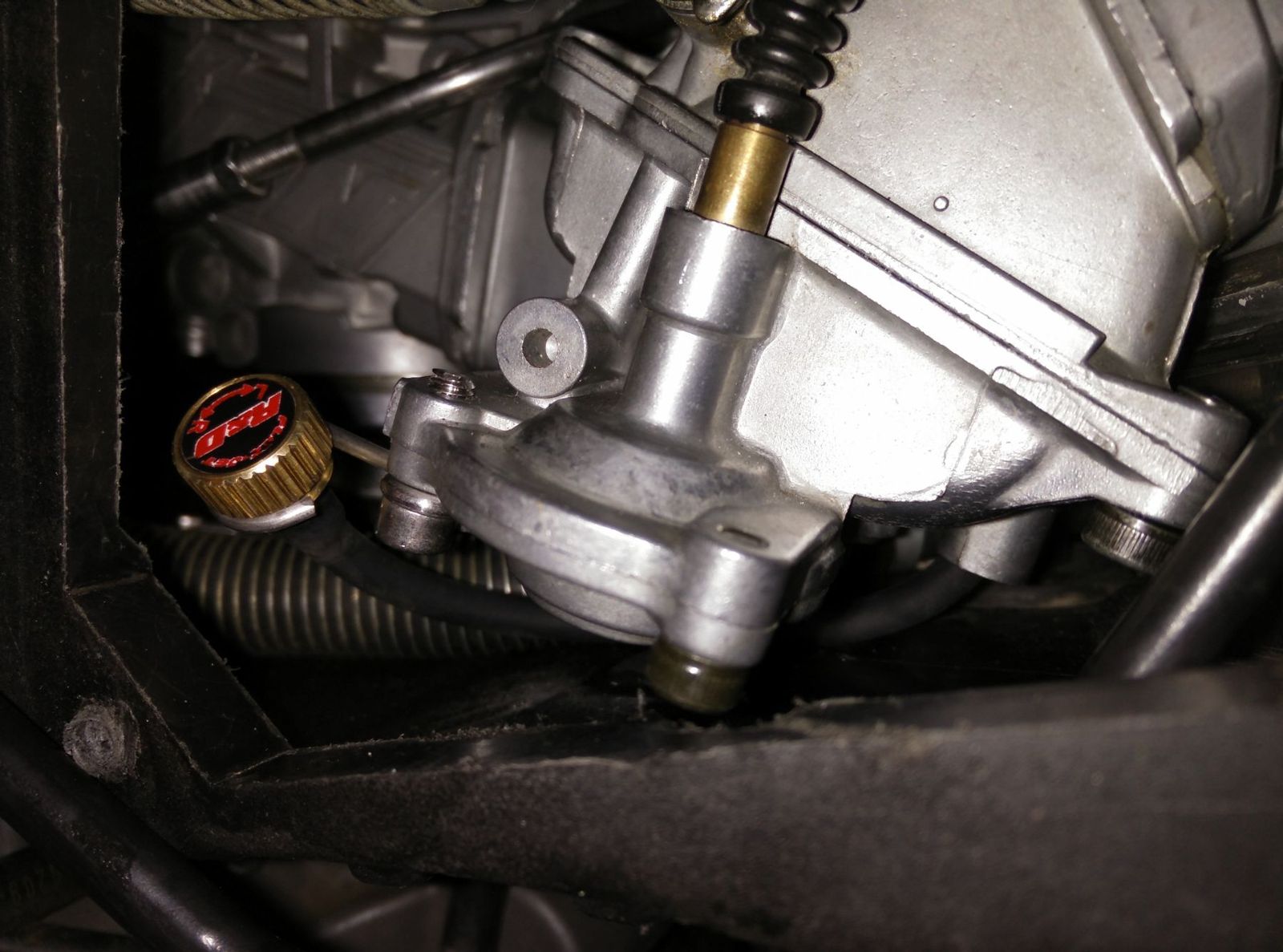

Updates:
Die Vergaser sind fahrfertig montiert und die ersten Probefahrten verliefen auch erfolgreich.
Anfangs gingen die Bereich nicht sauber inneinander über und die Maschine schob kurz über Standgas schlagartig los. Die Gasannahme war sehr direkt und hektisch.
Nach ein paar anpassungen am Setting bin ich jetzt bei:
Nadel: OCELV Clip 4.v.o
HD: 145
LLD: 45
GRS: 2.5U
HLD: 200
LLLD: 1.5U
Damit fährt sich die Maschine angenehm sanft aber trotzdem druckvoll und ist laut Lambda-Anzeige fast konstant in einem 'gesunden' Bereich.
Unter Vollast magert sie noch zu sehr ab. Das lässt sich einfach mit einer größeren Hauptdüse beheben.
Um mit der Gemischregulierungsschraube nicht 'auf Anschlag' zu Fahren kommt auch hier zukünftig eine größere Leerlaufdüse zum Einsatz.
Aus experimentellen Gründen habe ich mir noch 2 neue OCEKR Nadeln (wie auch in LC4) gekauft um zu sehen wie sich das auf die Gemischbildung und Laufkultur auswirken wird.
Ein letztes technisches Problem stellt sich mir allerdings noch:
Wenn ich vollgetankt habe, läuft mindestens einer der Vergaser über. Sobald der Füllstand auf ein gewisses Niveau sinkt, ist wieder alles okay.
Neue Schwimmernadelventile habe ich schon installiert und die Schwimmer laut Vorgabe (9mm) eingestellt.
Hat hier einer von euch noch eine Idee dazu?
