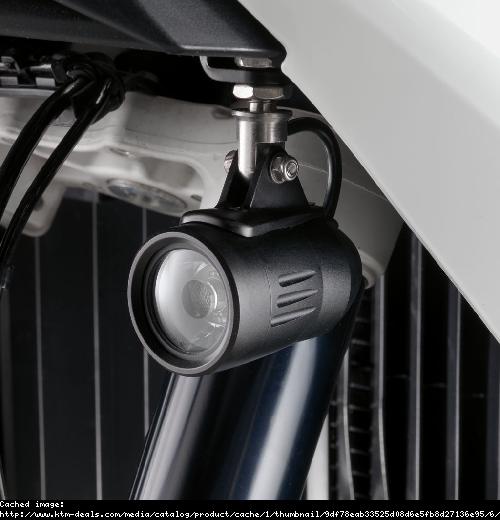

BeitragVerfasst am : Sa, 6. Dez 2014, 18:41    Titel: Antworten mit Zitat
KTM hat jetzt die Antwort:
KTM Tagfahrlicht 990
 Dateigröße:  168.74 KB
 Angeschaut:  1100 mal
Ride on...
