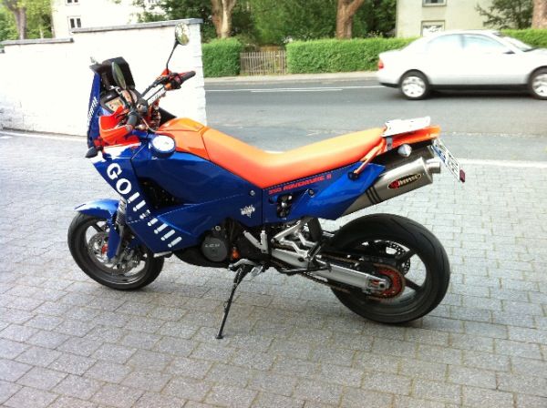

BeitragVerfasst am : Mo, 9. Mai 2011, 9:50    Titel: Antworten mit Zitat
geht doch, mit Adaptern von CJ ...

Hast du sie jetzt eingetragen?? Wink
IF3Offline
Anmeldungsdatum: 11.02.2008
Beiträge insgesamt: 2614
Royal Enfield Himalayan 411
 →  7.000 km
BeitragVerfasst am : Mo, 9. Mai 2011, 11:10    Titel: Antworten mit Zitat
Eigentlich mag ich ja keine @ mit Sumorädern aber Deine schaut doch echt aus! Liegt bestimmt am schicken Gooookleid! Wink
Gruß von der sonnigen Ostsee!
BRB(Blöder Rübenbauer)Offline
Anmeldungsdatum: 28.02.2005
Beiträge insgesamt: 5588
Wohnort: Brandenburg
LC4 625 SXC
BeitragVerfasst am : Mo, 9. Mai 2011, 15:03    Titel: Antworten mit Zitat
IF3 @ Mo, 9. Mai 2011, 12:10 hat folgendes geschrieben:
...und schon gar keine GOOO! gruebel Kommt mir so sinnvoll vor wie ein spurverbreiterter, tiefergelegter Geländewagen mit Breitreifen...
Gruß-BRB
Lieber arm dran als Arm ab!
950SMOffline
Anmeldungsdatum: 05.11.2006
Beiträge insgesamt: 882
Husaberg FE600
Husaberg FE 450
BeitragVerfasst am : Mo, 9. Mai 2011, 16:15    Titel: Antworten mit Zitat
MÜTZE @ Mo, 9. Mai 2011, 12:06 hat folgendes geschrieben:
nächste Woche habe ich Termin...

auf Asphalt auf alle Fälle besser und Umstecken dauert mal eben 20 Minuten...
Ausserdem, was ist schon Sinnvoll an unserem Hobby Rolling Eyes

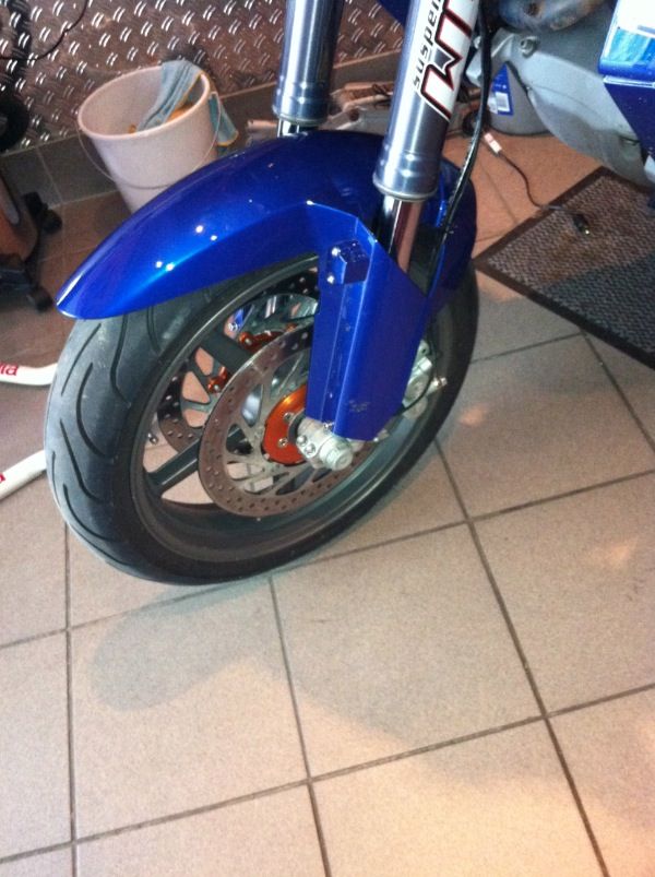

das es hinten passt ist klar aber wie geht das vorne , da hier das Rad der Sumo breiter ist und die Scheiben auch weiter auseinander stehen ?
950SMOffline
Husaberg FE600
Husaberg FE 450
BeitragVerfasst am : Mi, 11. Mai 2011, 23:18    Titel: Antworten mit Zitat
ollo 950 @ Mi, 11. Mai 2011, 17:45 hat folgendes geschrieben:
genau das Problem hatte ich auch als ich die Räder versucht habe einzubauen, der Craig von CJ-Designs hat dafür Adapter angefertigt mit denen die Scheiben genau diesen Zentimeter nach innen kommen (siehe oranges Teil auf dem Foto)
 Dateigröße:  81.03 KB
 Angeschaut:  1590 mal
BeitragVerfasst am : Do, 12. Mai 2011, 6:35    Titel: Antworten mit Zitat
ah so geht es sich aus -verstehe
