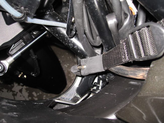

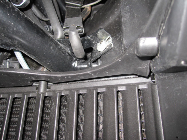

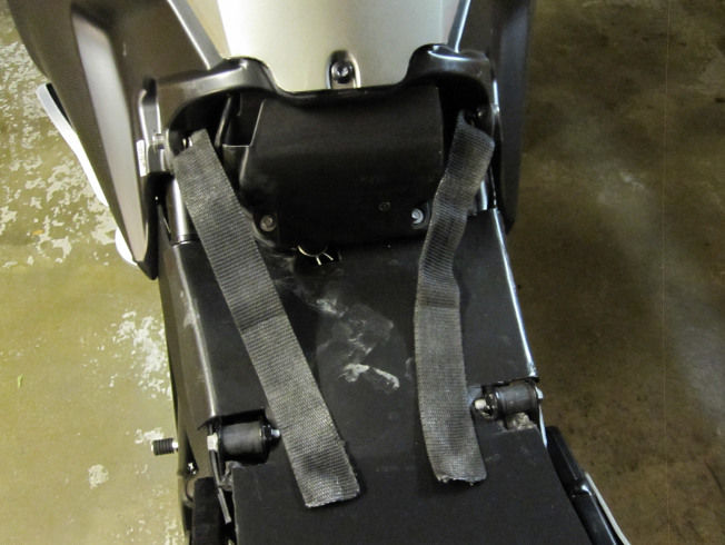

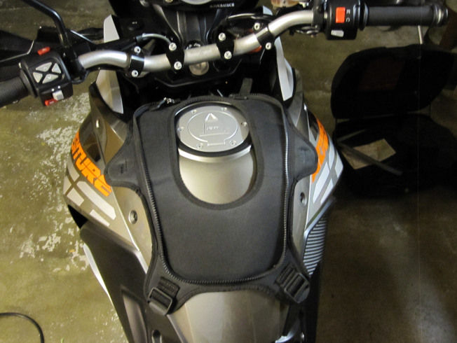

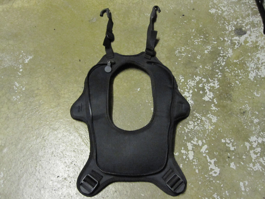

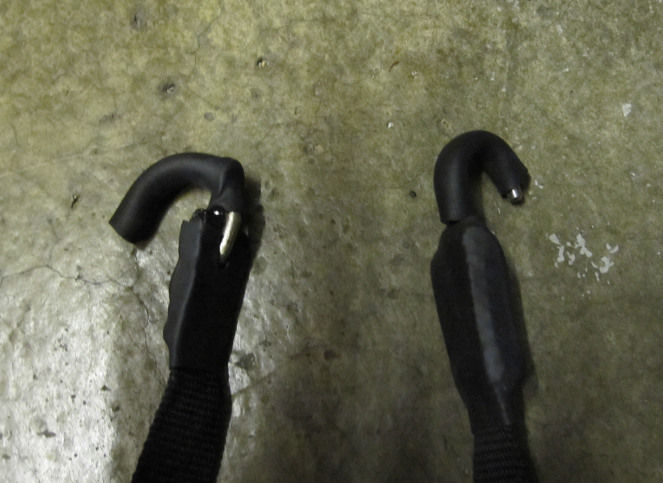

BeitragVerfasst am : Di, 15. Jul 2014, 20:47    Titel: Tankrucksackumbau von 950 auf 1190 Antworten mit Zitat
Habe fertig Smile
Da ich den TR nicht ständig drauf haben will hab ich mir was zum einhängen gebastelt.
1. Haken vorne zum einhängen an Kühlerbefestigung
2. fest mit Tank verschraubte Gurte (verbleiben unter der Sitzbank)
 Dateigröße:  87.18 KB
 Angeschaut:  812 mal
 Dateigröße:  115.87 KB
 Angeschaut:  808 mal
 Dateigröße:  62.47 KB
 Angeschaut:  768 mal
 Dateigröße:  71.46 KB
 Angeschaut:  808 mal
 Dateigröße:  76.2 KB
 Angeschaut:  851 mal
 Dateigröße:  83 KB
 Angeschaut:  785 mal

BeitragVerfasst am : Di, 15. Jul 2014, 20:48    Titel: Befestigung Tank Antworten mit Zitat
noch eins
 Dateigröße:  64.76 KB
 Angeschaut:  806 mal

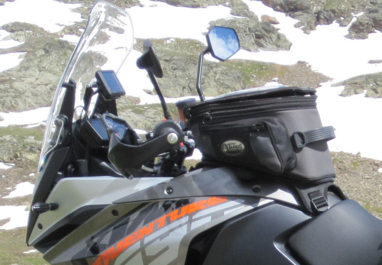

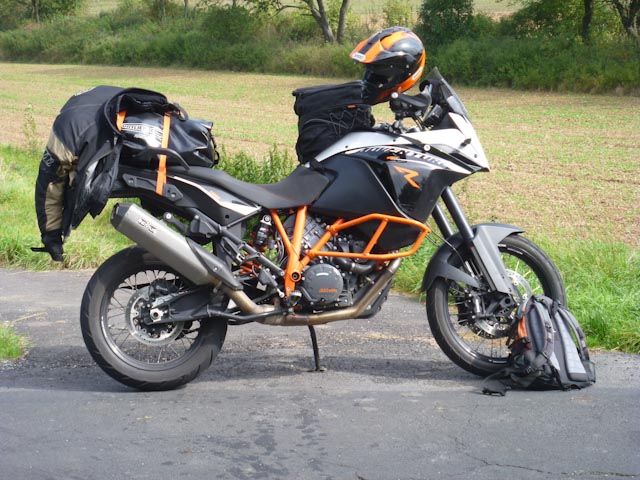

BeitragVerfasst am : Fr, 12. Dez 2014, 12:20    Titel: Antworten mit Zitat
Tankrucksack der "alten 950er" hat den Praxistest auf der 1190er
bestanden. 4000km in Österreich. Zum Tanken einfach nach hinten weggeklappt. Very Happy
So hatte ich es mir vorgestellt.
