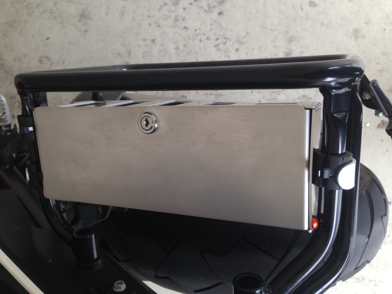

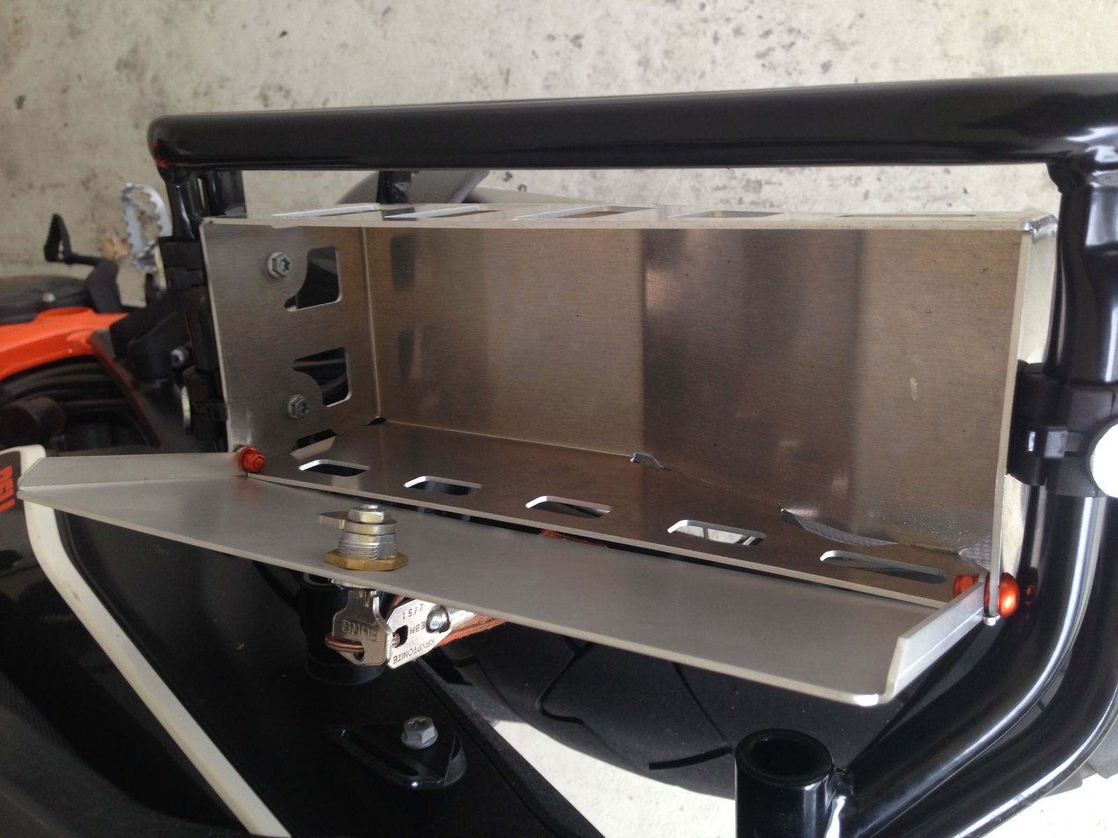

Ich habe mir beim Kauf der Adventure diese Zubehörbox für die Kofferträger gekauft, diese Box ist ja nur eine Aluschale bei der man höchstens im Stand was reinlegen kann, weil diese ja oben offen ist, da mich das schon von Anfang an nervt und ich zumindest das Kettenschloss, oder ähnliches darin transportieren möchte, habe ich einen Deckel dazu kostruiert und gebaut, die Serienbox muss zwar auch leicht bearbeitet werden (Rückseite etwas ausschneiden, Vorderseite mit Schitz für Schlossriegel versehen), aber danach passt das ganz gut und funktioniert auch einwandfrei, nun ist es eine gelschlossene Box die auch zum Transport wärend der Fahrt geeignet ist, sollte jemand Interesse haben, kann ich gerne den Datensatz fürs 3D Model schicken, dann kann das eigentlich jeder der Laserschneiden und kanten kann nachmachen.

Saubere Lösung und perfekte Skizze
