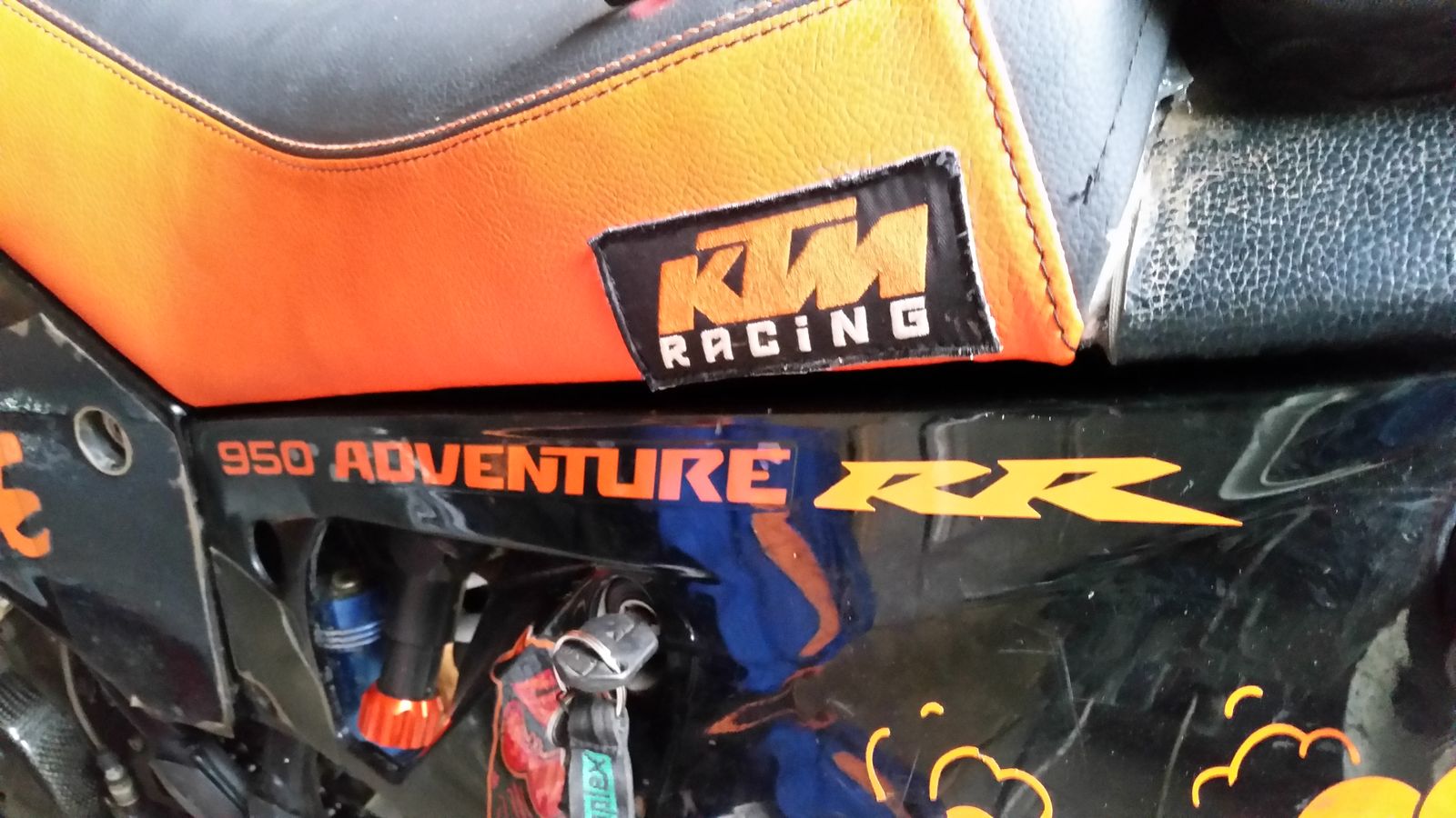

So heute ist sie 10 Jahre am Rollen mit mir ,bei Polenz in Augsburg mit Roter Nummer abgehomt und ilegal über die Alpen gefahren ,bei 30.000 den Motor gewecselt und nun ist nur noch der Rahmen und Reste des Kabelbaumes orginal ........
1. Lacksatz vom Händler gegen 2004er schwarz getauscht.
2. Hinterrad umgespeicht auf 3.5 *18 später für2 Satz auch 2.5 dazu ...
3. Vorderrad umgespeicht auf 1.85 und später 2 Satz offroad 1.6
4. Sommersdoor
5.spontanitätskit ,nun wieder raus und nur den Sls Ballast raus
6.2 in1 Eigenbau und später aus USA mit Sebring Twister.
7. Federbein versetzt auf 285mm später knapp 300mm
8.Exc Gabel mit 5.2er Feder und knapp 300 Federweg mit Kegelrollenlagern
9.Exc Bremsanlage mit spacer auf 320mm 1 Scheibe vorn
10. Xenon Fernlicht und Nebellampe extern
11. Xenon lampen in Rade RR Lampenmaske in orange mit Stealth Schnellbefestigung
12.Lenkeraufnahme starr ala Stealth
13. Lenkungsdämper mit Lenkererhöhung 28 +28 mm nach vorne.
14.Magura MX Lenker mit Heizpatronen an Endurostammtisch Regler
15..Barkbuster Handschützer mit Lenkeradapter ala Zehlaus
16.Heinrichs Powerklingen
17.Navihalterung ins Cockpit fürMontana
18. Motobau Rally Schalter links mit Roadbook auf Lenkerstrebe optional
19.Schwinge ,Heckrahmen und Soziusrasten schwarz gepulvert
20. TDI Heck von Stealth weiter entwickelt
21. 8 l Seiten tank
22.Seitenständer Verlegung
23. Unterdruck Benzinpunpe
24.USA Kupplungsnehmer
25. Seitenständer Verlängert und Aufstandsfläche vergrößert,killschalter weg
26.14 cm Computerlüfter 1.9 Watt rechts
27. 2 mal 9 Watt Tagfahr..Arbeitslicht unter Hamsterbacke
28. 7,5 v Netz mit 3er LED als zusätzliches Rallylicht
29. SE Frontkotflügel
30.Rade Unterfahrschutz Carboon und Tankschützer Carboon
31.1 Mann Sitzbank 2farbig +4 cm mit Werkzeugtasche
32. Stahlrohrgepäckträger
33.SE Rahmenschützer
34. LC4 Bremsanschlag im Rahmen und Touratech Bremszylinderschutz
35.MotoBau Bärenfallen minus3 cm
36.Handschuhfach abschließbar mit Ctek Ladestecker und Anzeige def Batteriespannung
37.Touratech Klappspiegel
38.Carboondeckel auf Kupplung und Lima
39. Optimiete Steuerkettenspanner und härtere Kupplungsfedern
40.Kühlerschutzgitter mit mehr Zuluft und Engine Ice
41.Supermotogabelbrücken für mehr Lenkeinschlag
42.Übersetzung 16/45 Ritzelabdeckung SE
43.Batterie lithium ionen in Fach unter Sitzbank.und Startrelais
44. 2.Fach eingebaut unter Sitz ala Rade
45 .Alternativ Guhr Träger mit Alukisten
.....nur möglich auf Grund des besten Betreuers und Mechaniker wo gibt Mr. Green
