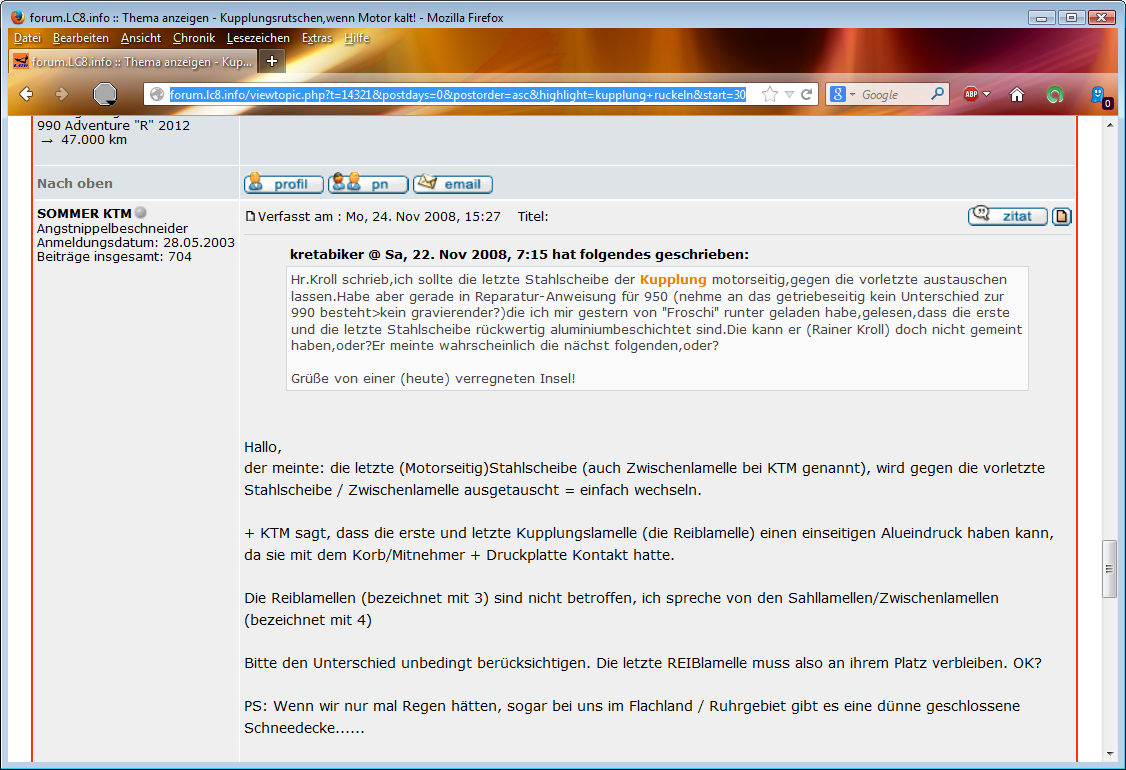

Wenn das Justieren des Hebels nicht viel bringt und Du das Gefühl hast, das die Kupplung kurz vor dem Schleifen ist, dann kann´s eigentlich nur noch da dran liegen Sad :
http://www.offroad-kontor.de/Technik-45/category-3 ....... KTM-LC8-950-990.html
oder vielleicht:
 Dateiname:  2014-04-19_150353.png
 Dateigröße:  194.44 KB
 Heruntergeladen:  928 mal
