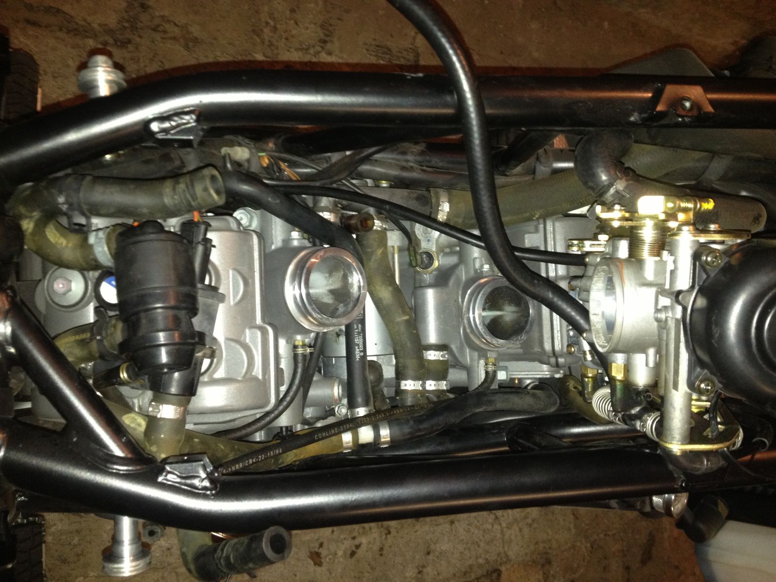

es ist auf jeden Fall nicht der Öldruckschalter.
Ich hab ja schon alles abgebaut, der Schalter ist absolut trocken.
Gruss
Marco

LumberjackOffline
Anmeldungsdatum: 13.08.2003
Beiträge insgesamt: 5027
 →  107.000 km
BeitragVerfasst am : Di, 15. Apr 2014, 5:55    Titel: Antworten mit Zitat
Das ist nicht nur trocken sondern auch picobello sauber.
