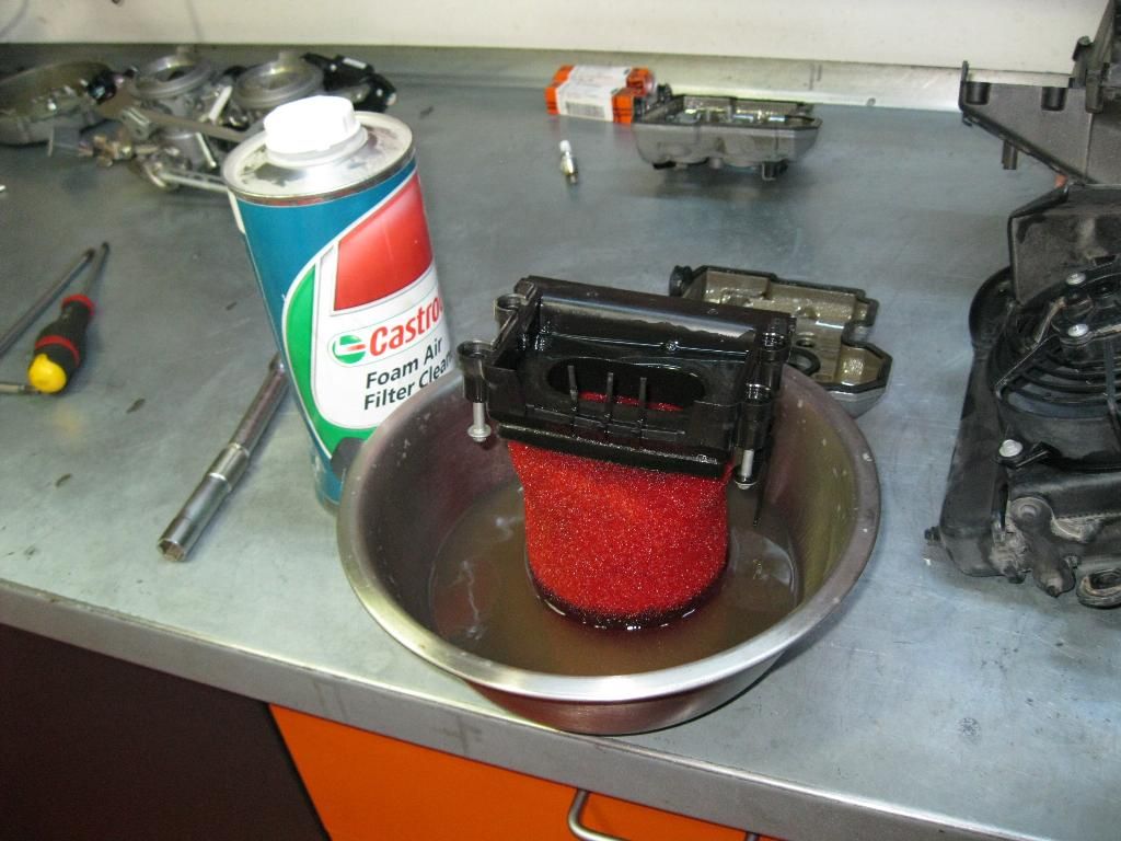

Kann den Vorfilter auch sehr empfehlen (keinen neuen Papierfilter mehr....diesen beim Service nur ausblasen). Wenn man beim Ein/ Ausbau vorsichtig ist, auch beim Reinigen, dann hält der Schaumstoff-Vor-Filter auch einiges aus. Ich habe den selben Filter nun schon in meiner 2ten Adventure, zig tausende staubige Kilometer damit gefahren.
Yenzee hat irgendwo, irgendwann mal geschrieben, dass er mit neuen Vor-Filtern aus Australien im Frühjahr rechnet. Würde mir auch noch einen für Ersatz zulegen.
