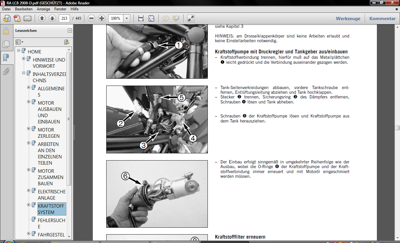

Ollebolle @ Do, 17. Okt 2013, 20:47 hat folgendes geschrieben:
Hat einer in der letzten Zeit mal den Filter der Benzinpumpe gewechselt?
Beim Öffnen der Kappe ist mir das Ding schon in Einzelteilen entgegen gefallen. blink
Nach 28Tkm darf er ja schmutzig sein, aber wovon ist der so zerfleddert?
Ich hab' weder E10 getankt, noch irgendwelchen gepanschten Afrika-Sprit.
....hehee...ätsch.
Bin stolzer Besitzer eines Satzes (siehe Bild), gehört ab 50tkm zur Reserveausstattung.
Könnte mich um die Teile bemühen, falls jemand Interesse hat (Satz wie abgebildet ~ nen hunni €).
Sammelbestellung wäre natürlich einfacher.

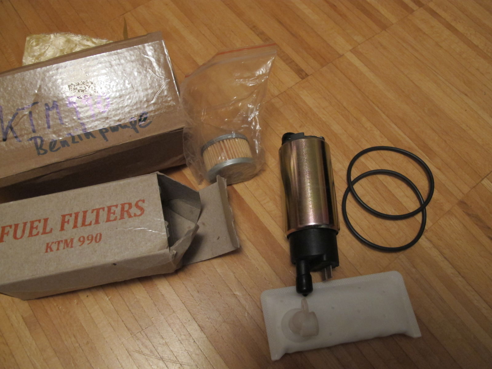

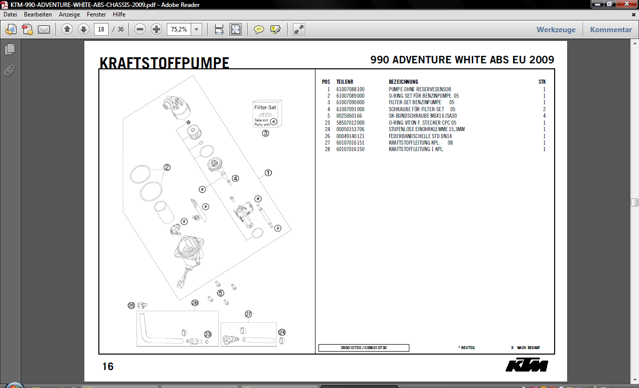

Pulle Bit @ Do, 13. Feb 2014, 10:39 hat folgendes geschrieben:
Irgendwie sieht meine Orschinale anders aus Sad
......... unsure

BeitragVerfasst am : Do, 13. Feb 2014, 12:43    Titel: benzinpumpe Antworten mit Zitat
Oder hab ich da nen Denkfehler
ist wohl nix anderes wie die Orginale, auf dem Bild ist lediglich der Pumpenkörper und das Ersatzfilterset von KTM
also den Filtereinsatz am Einfüllstutzen hat noch niemand ausprobiert?

BeitragVerfasst am : So, 16. Feb 2014, 10:14    Titel: technische Daten der Pumpe Antworten mit Zitat
Pumpendaten
- Druck: 3,5 bar
- Durchfluss: max 90 ltr /h max; (Orginal hat max ca. 30 ltr/h)
I= 6 Amp
Sicherheitsventil: 6 bar
passt also.
speicheOffline
Anmeldungsdatum: 28.10.2008
Beiträge insgesamt: 486
KTM LC8 1290 Adv R 2018;
BeitragVerfasst am : So, 16. Feb 2014, 11:30    Titel: Sammelbestellung Antworten mit Zitat
Also
wie angekündigt:
Ersatzpumpe (made in China)
- Druck: 3,5 bar
I= 6 Amp
An der Ersatzpumpe ist der Gehäuseboden manuell angepaßt, damit er zum Rest passt.
1 set bestehende aus:
1 pumpe,
1 O-Rring groß
2 x Filter
1 x O-ring groß
2 Schräubchen (zum Austauschen der Originalen) und
1 Distanzscheibchen (zur Anpassung) damit das alles an
den Orginalrest passt.
(2 x Oringe weil die Vorhandenen beim Aus-/Einbau leicht futsch gehen)
Preis
ab 10 sets: 85 € zzgl. den Versandkosten von mir zu Euch
1 set 100 € zzgl. den Versandkosten von mir zu Euch
Also wer ein Set haben möchte bitte hier in den nächsten Tagen melden zwecks Sammelbestellung, Ende Februar 14
(Lieferzeit bei ~10 Stk. ca 2 Wo)
Übrigens, jeder kann das im advrider bei George in GR dirket bestellen, der hat das ausgetüftelt. Günstig wird es u.a. wenn er mehrere zusammen versenden kann, sprich > 10 stk siehe oben.
Thomas
