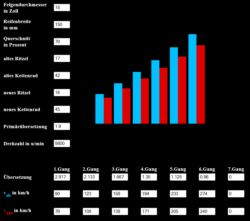

Endgeschwindigkeit jenseits der 250Km/h braucht kein Mensch, zumindestens nicht auf Stelzen. Hat schon jemand von euch die Übersetztung geändert? Mir schwebt vorn 1 weniger und am Kettenblatt 3 mehr vor.
Besonders im 2 Mannbetrieb und im Gelände sinnvoll, wenn man bei 150 PS, ergo 130 PS am Hinterrad, noch von sinnvoll sprechen kann! Denn 6ten Gang brauch ich de facto nie.

Also bei der @ bis zur 990 haben viele vorne dass 16er Ritzel drauf gemacht, damit unten rum mehr Bums vorhanden war und keiner mehr als 200 km/h gebraucht hat.
Aber auf der 1190 macht das keinen Sinn (wie kantnschleifer schon geschrieben hat):
1. Hat sie auch unten genügend Power und
2. Hat sie Traktionskontrolle und
3. wird im Gelände ja eher noch elektronisch auf 100 PS reduziert
Da wäre eine Übersetzung wie geplant eher kontraproduktiv und würde lediglich die Elektronik zu anderen Zeitpunkten zum Eingriff zwingen.

der Vorteil der kurzen Übersetzung ist das man entweder einen Gang höher fahren kann, was gerade an kniffligen passagen das Motorrad nicht so spontan ansprechen lässt und ausserdem hat man halt bei 50 ein etwas höheres Drehzahlniveau womit sie sich auch ruhiger fahren lässt

habe die 1190 R auf 16:45 umgerüstet, kein "Ruckeln" mehr bei 100 km/h im 6. Gang, war mir aber auf die Dauer zu hoch (Drehzahlbereich), habe dann auf 16:42 zurückgebaut - finde ich so total bequem.
Muß wahrscheinlich jeder selber entscheiden, da ja immer genug "bums" vorhanden ist.
Das 16 er der 950/990 paßt, jedoch das Wechseln gestaltet sich etwas schwierig, ich mußte die Achse der Hinterradschwinge rausziehen, damit das 17 er am Rahmen/Schwingenschutz vorbeiging - es gibt auch andere Kollegen, die dies ohne Schwingenausbau hinbekommen haben.
