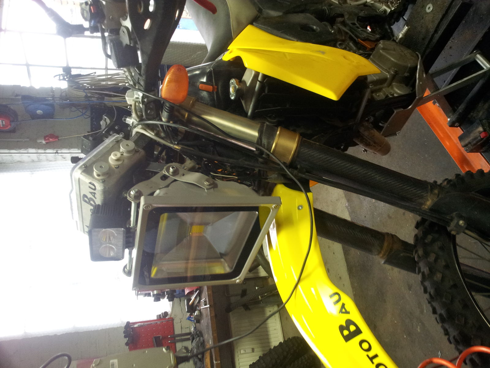

Die lösung 9 jahre später heisst led mit 50 watt
