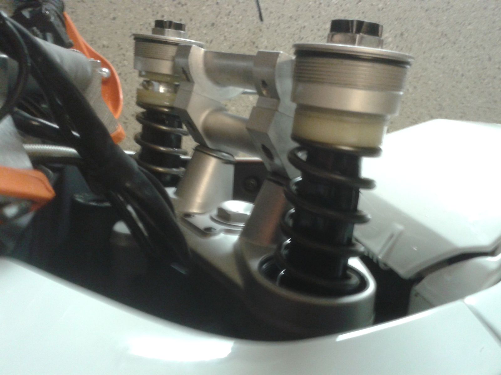

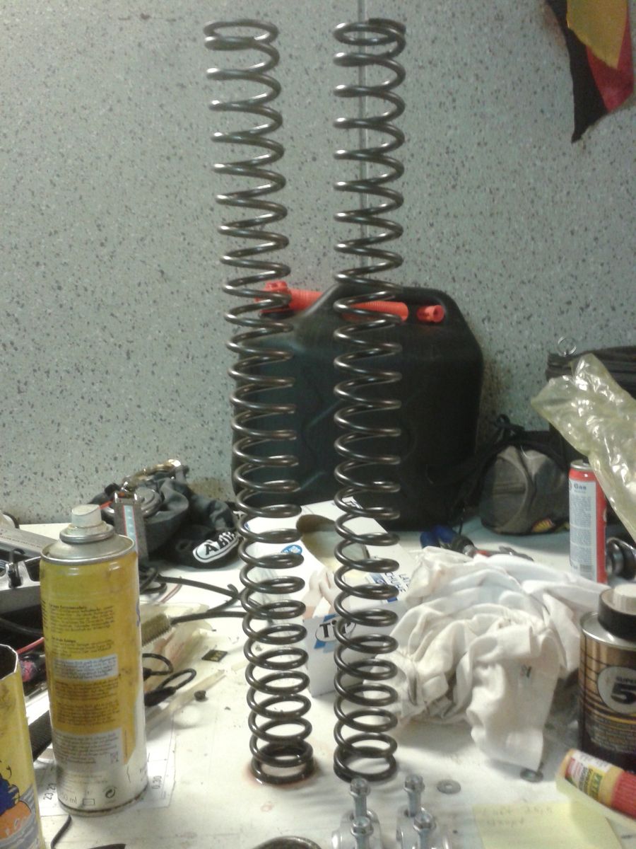

Harte Federn sind da. links die alte auch schon härtere Feder, rechts die ganz harte. Wer Lust hat zählt mal die Windungen.
Die härtere hat gut eine Windung weniger.
Wie man sieht sind ordentlich Kunststoffscheiben für die Vorspannung verbaut. Hängt wohl auch mit den 3,5 cm mehr Federweg zusammen.
Am Ende bringt das ganze aber auch nur gut 1 cm weniger Negativfederweg. Gefahren bin ich noch nicht, da am WE mein KNZ mitten im Tiefsand den Geist aufgegeben hat. dry
