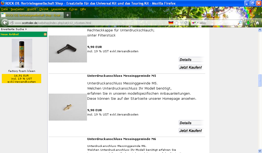

...habs auf der Seite von Rockoil gefunden......auf dem Foto ist es ein M5...also möglicherweise für die LC8 ein M6.....fragen!

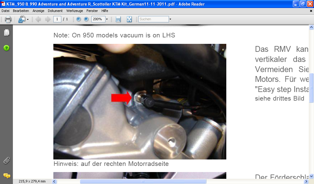

Ich habe bzgl. eventueller Motorprobleme und dem M6-Ventil heute auch mal eine Mail an Rock-Oil geschrieben und bereits nach kurzer Zeit folgende Antwort erhalten :
"Sehr geehrter Herr xxx,
Vielen Dank für Ihre Email.
Bereits vor einigen Tagen hat uns ein begeisterter Scottoiler Nutzer die Beiträge aus dem LC8 Forum gesendet, auf die Sie sich vermutlich auch beziehen. Unser Kunde fährt den Scottoiler an der990 Adventure 2009 seit 67.000 km und an dem 2012er Modell seit 35.000 km. Der Kunde wollte uns auf den „Unsinn“ im Forum hinweisen. Für uns ist es immer sehr ärgerlich wenn sich solche Informationen verbreiten, die nicht den Tatsachen entsprechen.
Der Scottoiler ist bedenkenlos an Ihre Maschine montierbar. Anhängend senden wir Ihnen Montagebilder. Aktuell bemühen wir uns um ein Statement von KTM aber so etwas kann lange dauern. Wir können Ihnen aktuell nur versichern, dass da irgendjemand ganz schlecht informiert ist und die Behauptungen nicht den Tatsachen entsprechen.
Das M6 Gewinde für die Montage senden wir Ihnen gerne kostenlos zu, wenn Sie uns Ihre Adresse nennen. Alternativ liegen die Teile auch in jeder Louis Filiale kostenlos aus.
Viele Grüsse aus Rheinhessen"
