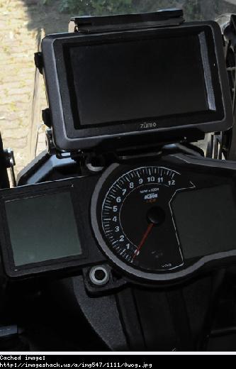

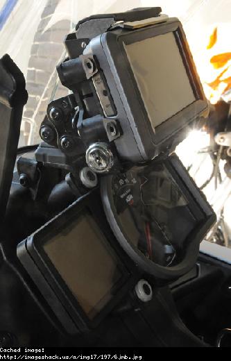

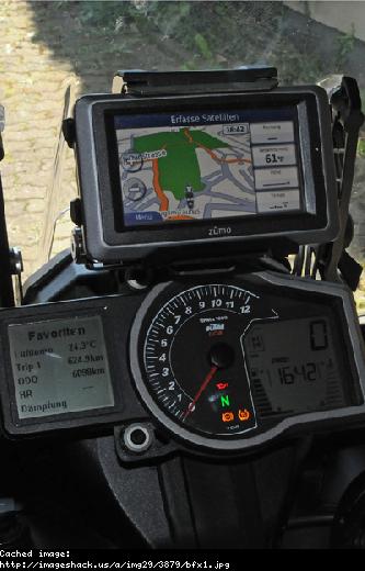

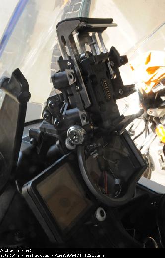

nachdem weder KTM noch TT vor 3 Wochen lieferfähig waren, habe ich halt den einzigen lieferbaren Navihalter gekauft, den es für die 1190 gab:
SW-Motech Quicklock
Mit einer Schraube die Quicklockfunktion unterbunden, damit der Halter keine Beine bekommt und den abschließbaren TT-Halter für das Zumo 660 drangeschraubt und ... bin begeistert.
Im Gegensatz zum alten TT-Bügel auf der 990 wackelt und vibriert hier absolut nix, das Display ist genauso klar abzulesen wir Tacho und Drehzahl.
Lediglich die beiden Schrauben der Neigungsverstellung müssen zusätzlich gesichert werden, damit sie sich nicht lockern.
Ansonsten absolut empfehlenswert.

Auf der 990 hatte ich auch das Teil von TT dran, auf dem dann der abschließbare befestigt war. Das ganze hat dann ordentlich vibriert und man konnte teilweise schlecht ablesen.
Jetzt, mit dem SW-Motech Teil und dem abschließbaren TT sind absolut keine Vibrationen vorhanden, die Ablesbarkeit perfekt und es hält zumindest seit 6000 km ...
Gruß Dieter
