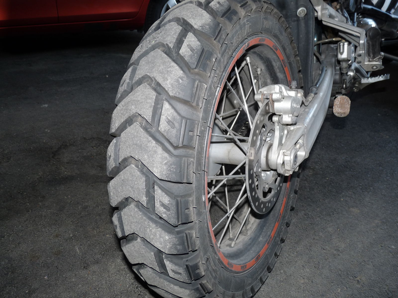

Nun mein persönlicher Erfahrungsbericht nachdem ich den Hinterhuf der Heidi
zum Friseur geschickt habe.
Inzwischen die Tour nach Tirol vom 24. bis 28. Juni und zwar:
Reschenpass, Timmelsjoch, Penserjoch, Hantenjoch, Lech, Fernpass
inkl. der An und Rückfahrt von Kärnten aus.
( Bilder dazu werde ich einstellen )
Mein Fazit: Fahrverhalten - keine Verschlechterung festgestellt,und ich muss sagen das wir unterwegs nicht Blumenpflücken waren... bis jetzt rund 1200km runtergeradelt. Letzte Tour war vor 2 Tagen der Glockner bei Sauwetter ( Regen und leichter Hagel )
lg.rudolf der Kantntreiber
so schauts aus....

Dachte du hast den Reifen "frisiert" um im Gelände besseres Fahrverhalten zu bekommen!? wacko
Für reine Straßentouren würde ich den Steg drin lassen.

@outdoorer: ich glaube KT wollte damit nur sagen, dass der frisierte Reifen auch auf Asphalt hält.
Apropo: mir sind schon Stollen beim zugelassenen MT21 eingerissen.
Apropo2: an meiner 640er Duke schneide ich seit Jahren die Straßenreifen nach und gewinne etwa 1Tkm, ansonsten wären die weichen Corsa bei 2 Tkm fertig. Bisher -und das sind 15 Jahre- ohne Probleme.

Na, nicht nur auf der Straße unterwegs gewesen, sondern auch in der Steiermark und Friaul auf Schotter...

Nimm das http://www.knobbyknife.at/index2.php und mache selber den Friseur.

Gibts dazu auch verschieden breite Klingen um besser in die Ecken zu kommen?
Bei dir http://forum.lc8.info/viewtopic.php?p=292690#292690 siehts ja aus als ob du einen Lötkolben verwendest.

das ist das knobbyknife. Wink

Nein es ist nur eine Klinge dabei mit 32mm Breite.
Ich habe einfach ein 8mm Rundeisen flachgeschliffen,das hatte nämlich genau die Breite des Negativprofils beim K60.
