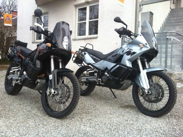

...so, erster testbericht zum mefo:
vorab zur info, die vordere felge wurde aufgrund 2er dellen gegen eine 1,85er morad-felge getauscht.
die ersten, aufgrund der fahrbahnverhältnisse, vorsichtigen fahreindrücke sind durchaus positiv. die katl geht viel leichter in die kurven und wirkt um einiges handlicher als mit den pirellis.
größere schräglagen wurden noch nicht getestet. neue reifen in kombination mit der kalten fahrbahn und dem saisonbeginn (erst 2 kurze testfahrt ins kaffee) erlauben erst mal ein vorsichtigen umgang mit dem gefährt Wink
sobald die zeit und das wetter es erlauben werde ich eine längere testfahrt machen und euch am laufenden halten!
