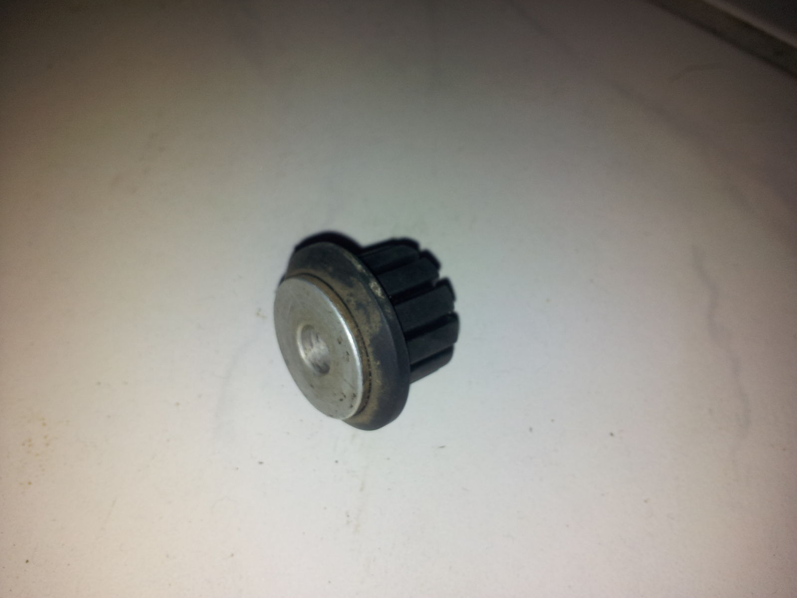

Servus,
beim Wiederzusammen-Bauen meiner R ist das Teil über geblieben...wer kann mir sagen wo das hingehört?
Danke im Voraus!

Tank, das ist eine der Führungen. Ich vermute die hintere (in Sitzbanknähe), rechts oder links. Vermutlich die Innere, zwischen Tank und Rahmen einzusetzen.
Tank auf jeden Fall, ich tippe aber auf untere Halterung, wo die kleinen Benzinhaehne sind.

Ich hab's befürchtet...also Tank wieder runter oder meint ihr die 900km bis zur 30k-Durchsicht kann ich auch ohne den Puffer fahren?
ist die untere, hatte ich am Sonntag in der Hand. Einbau geht doch in fünf Minuten ohne Tank abnehmen...?

Einfach nur lösen, Tank leicht zur Seite drücken und das Ding wieder reinstecken oder wie?

Yep, so müßtes gehen. Ggf. Sturzbügelschrauben lockern und Hamsterbackenschrauben am Tank raus für mehr Beweglichkeit.

Wunderbar. Wird morgen gemacht, danke für die Hilfe!

Ich meine, die obere sieht genauso aus. Ohne die bin ich 5000km gefahren, das einzige was dabei gestört hat, war der unsaubere Übergang von Tank zu hintere, Seitenteil (nicht bündig). Montage ist aber echt einfach, ohne alles auseinander zu reißen, möglich.

stimmt: Hab eben mal nachgesehen: Das Teil ist an allen drei Tankbefestigungen gleich, also oben, unten und hinten. Mußt also doch erst nachgucken....
Aber Tank runter dauert auch keine 10 Minuten! Very Happy

oben sind die Dinger ohne Metallplatte, habe ich vor einer Woche erst getauscht. Unten!

War die unten, ging also ohne Tank abbauen...dann kann ich ja beruhigt die erste Tour des Jahres angehen... Smile
