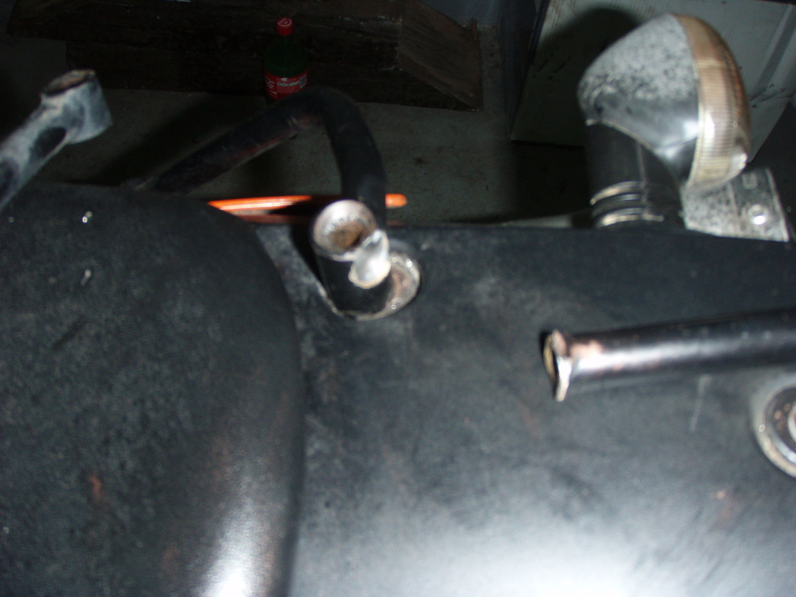

.... gingen raus. Eine nicht. Dachte ich mir, dreh die ganze Platte einfach, dann wirds schon werden. So ist es dann geworden. 55,- Euro im Sack! Mad

nächstes mal a bissl Keramikpaste an Gewinde UND Senkkopf.

Ist nur der Kopf weg... warscheinlich nicht sondern direkt übern Gewinde. Dann entweder ausbohren oder alles freilegen und mit viel ,viel Hitze und einem Linksdreher, mit viel Glück wieder raus.

Einfetten tue ich die Schrauben schon seit langem. Trotzdem ging eine nicht los. Sind verdammt weich und Schluesselweite zu Gewindegroesse ist grenzwertig. Problem ist wirklich nicht das Gewinde, sondern der Senkkopf, der an der Platte festklebt.
Na ja, shit happens Cool

Wenn eine Innenkantschraube "verreckt", kann man mit einem Hammer einen Torx-Steckschlüssel eintreiben. Das dauert zwar etwas, aber so habe ich bis jetzt alle Schrauben raus bekommen.
--> ok in diesem Fall hilft auch das nicht wirklich weiter
Thema Schrauben für Gepäckplatte:
Die butterweichen original Schrauben habe ich durch Edelstahlschrauben ersetzt... die dreht man nicht so schnell rund Wink

Edelstahl ist ja alles andere als hart. Festgammeln fällt den nur schwerer.

Hab da auch Edelstahl drin. Zusammen mit reichlich Keramikfett auf Gewinde und Konus geht es gerade so. Klemmt bereits nach einem halben Jahr und löst sich bei Gewaltanwendung mit einem hässlichen Quietschen. Schadet also nix, die Teile gelegentlich mal raus zu machen und die Fettpackung zu erneuern.
