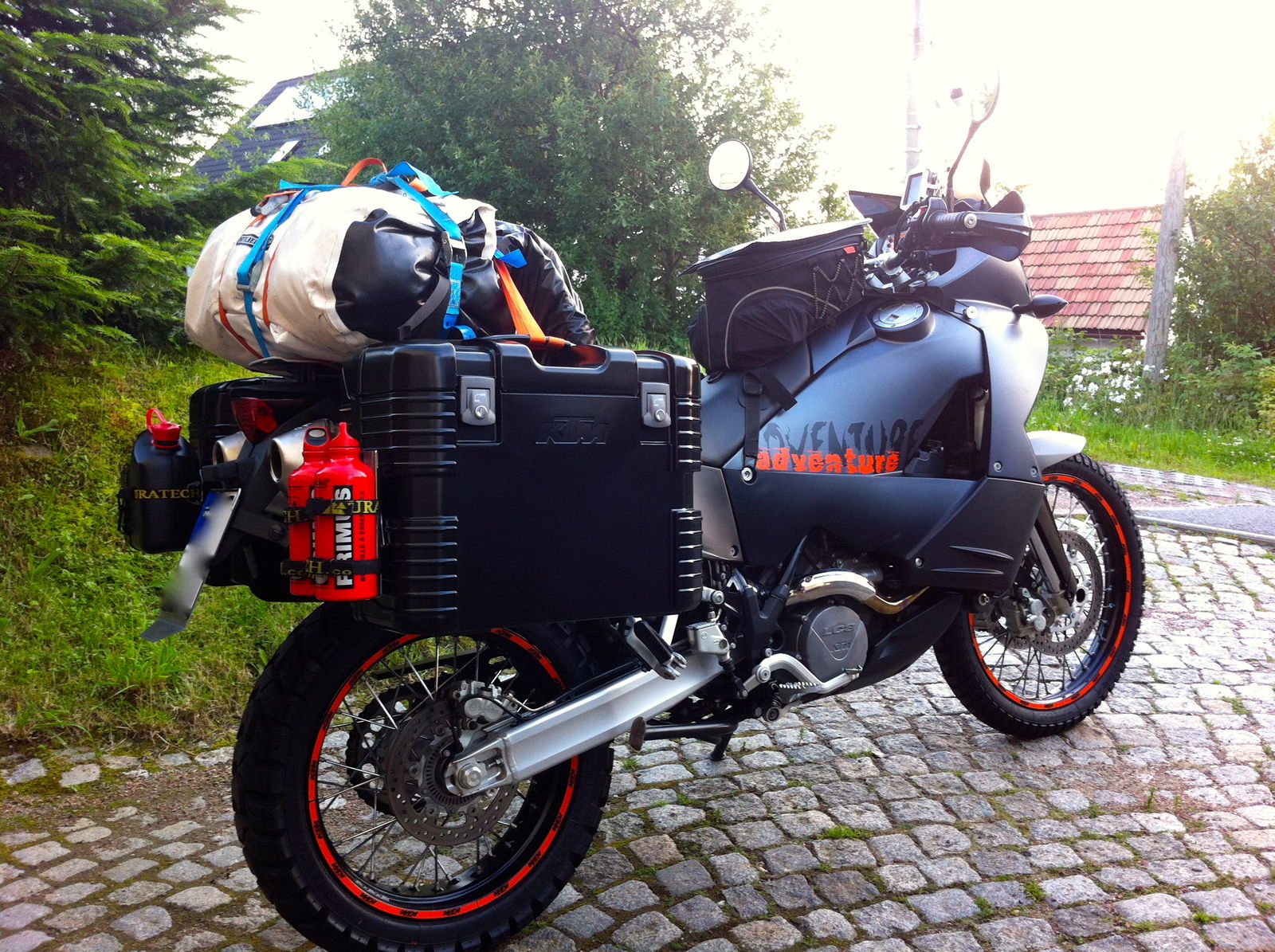

sven e.Offline
Anmeldungsdatum: 28.09.2012
Beiträge insgesamt: 1077
LC8 Adventure 2011 ABS/R
 →  40.000 km
1290 SAR
 →  40.000 km
BeitragVerfasst am : Di, 7. Mai 2013, 11:21    Titel: Antworten mit Zitat
kradfahrer @ Di, 30. Apr 2013, 20:07 hat folgendes geschrieben:
Ich habe es einfach angeschraubt und es funktioniert super.
Ich finde die Gobi auch praktischer als die Alu Koffer.
Wir haben in unserer"Reisegruppe" fast alle Kofferarten.
Gruß Kradfahrer
Ging Problemlos. Very Happy
Grundplatte einfach angeschraubt, hält super, leicht abgedichtet und nun kann je nach Bedarf einfach der Träger (Flaschen, Kanister, Erste-Hilfe-Satz......) gewechselt werden. Very Happy
Für alle Gobi-Besitzer ne echte Empfehlung.........
Sven
