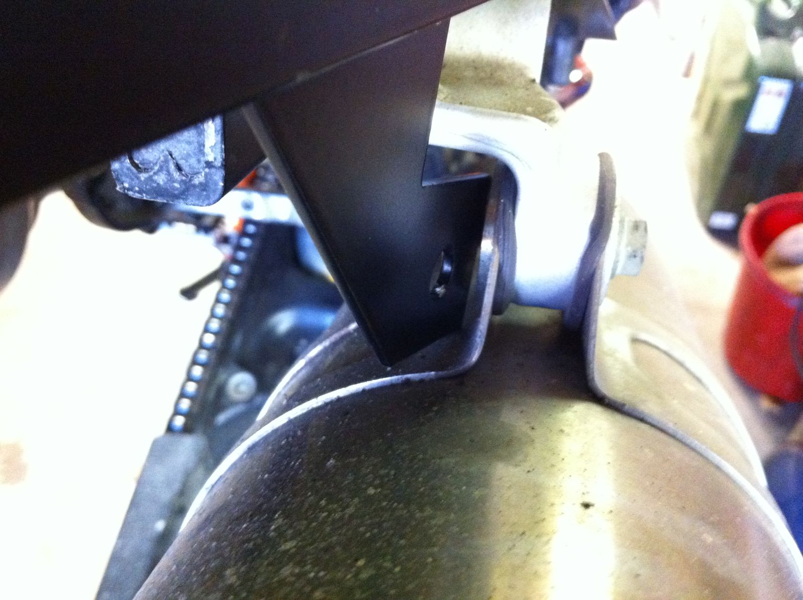

ich bin gerade dabei das tdi heck anzuschrauben.....ich habe bisher nur alles lose zusammengesteckt und angehalten.....dabei ist mir aufgefallen,dass die haltewinkel,die mit der auspuffhalterung montiert werden recht schräg wegstehen....ich hoffe das bild zeigt,was ich meine...."zieht" sich das beim festschrauben hin,oder soll ich da etwas vorbiegen,um den winkel parallel zum auspuff zu bekommen?
oder hab ich gar etwas falsch gemacht?? blink

Der Schleicher @ So, 21. Apr 2013, 16:41 hat folgendes geschrieben:
hi,
Nein, Du hast da nichts falsch gemacht. Diesen Winkel kann man vorher nicht biegen. Einfach die Schrauben anziehen. Die Teile legen sich dann an den Auspuffhalterungen an.
Zitat Montageanleitung:
".... Achtung, die originalen Beilagscheiben entfallen ! Es werden nur die Schrauben und Bundmuttern wieder verwendet. Die Teile stehen leicht unter Spannung. Auspuffschrauben nur leicht anziehen !
Bei Verwendung der originalen Endtöpfe müssen die Schrauben der Auspuffhalteschellen gegen ca. 20 mm längere Schrauben ersetzt werden. Zusätzlich werden 2 Muttern M8, vorzugsweise Stoppmuttern, benötigt. Die längeren Schrauben durch das Gewinde der Schellen komplett durchschrauben. Auf die nun überstehenden Schrauben die Seitenteile C aufsetzen und mit den Muttern M8 verschrauben...."
".... Rahmenteil B nach oben und vorne in Fahrtrichtung drücken. Schrauben zu den beiden Seitenteilen C und an den Auspuffhalterungen anziehen....."

alles klar....neue muttern und schrauben hab ich schon!!danke!!

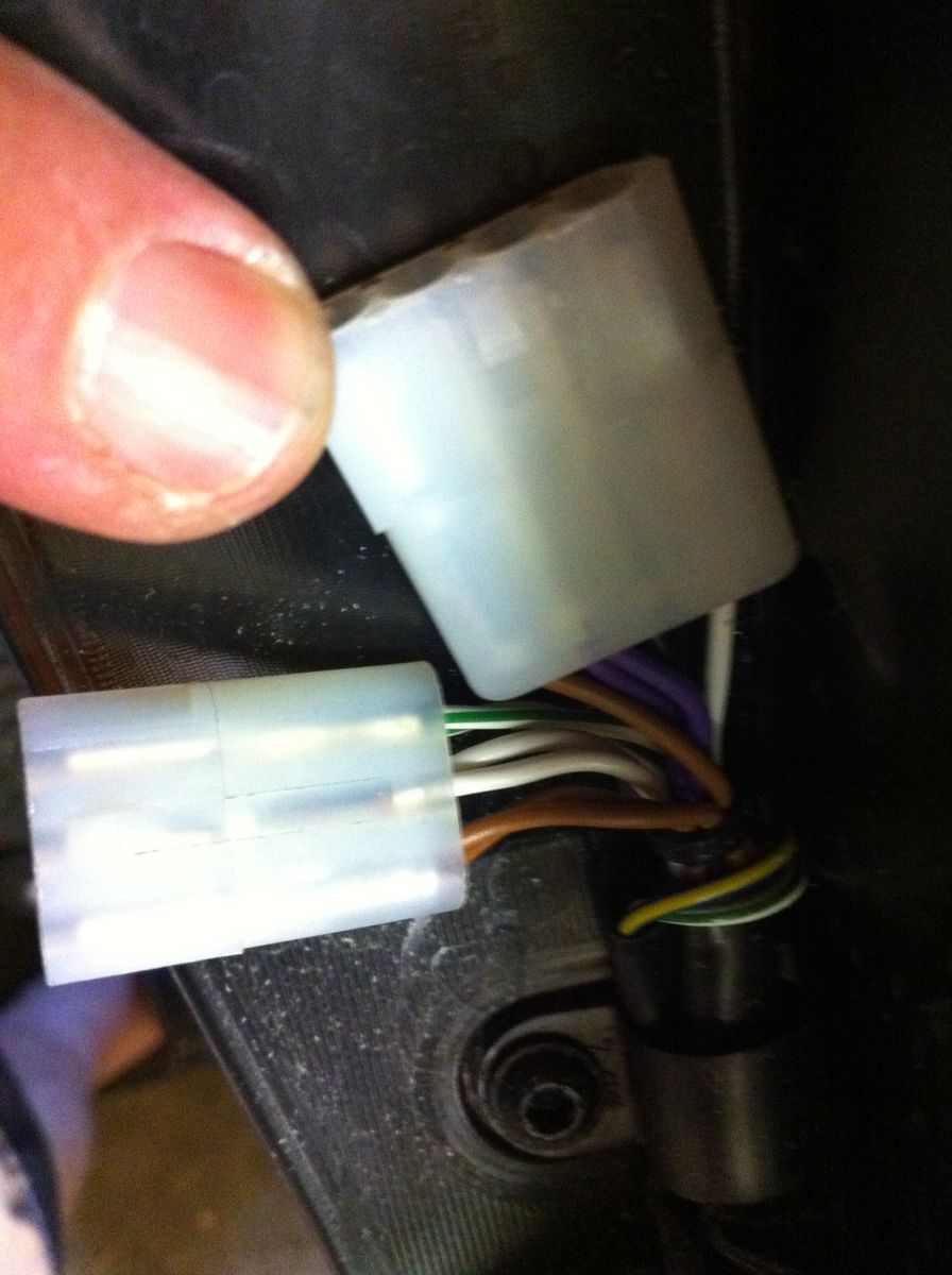

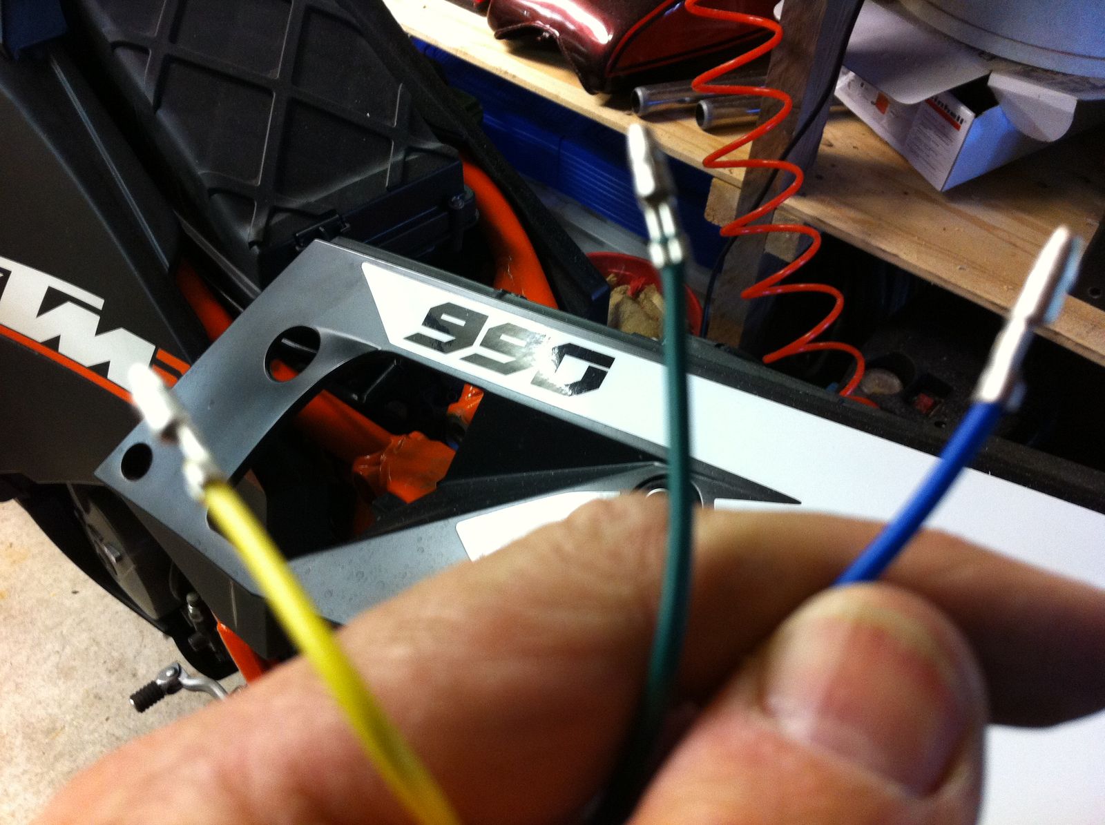

noch ne frage bzgl der kabel.....welche farbe an welche??

BeitragVerfasst am : Sa, 4. Mai 2013, 7:23    Titel: Antworten mit Zitat
Also bei den Shin Yo Rücklichtern, egal ob von Louis, Polo oder HG war die Kabelbelegung bisher immer wie folgt:
Grün = Masse
Gelb = Rücklicht mit Kennzeichenbeleuchtung
Blau = Bremslicht
KTM hat am Anschlussstecker des original Rücklichtes folgende Kabelbelegung:
Weiß = Rücklicht und Kennzeichenbeleuchtung
Grün-Weiß = Bremslicht
Braun = Masse
Wenn Du einen neuen Stecker zum Anschluss verwendest, dann musst das neue Rücklicht wie folgt "einpinnen":
Grün zu Braun
Gelb zu Weiß
Blau zu Grün-Weiß
Solltest Du das Kabel im hinteren Bereich des Seitendeckels kappen, bleiben ein paar Kabel ab dem Steckeranschluss frei, da aufgrund des Aufbaues des original Rücklichtes z.B. Masse für das Brems- und Rücklicht oder die original Kennzeichenbeleuchtung etc. separat verkabelt sind. Die o.g. Zuordnung der Kabelfarben bleibt aber dennoch gleich.
War in der Montageanleitung die ich Dir geschickt hatte der Klemmplan nicht dabei ? Normalerweise ist das eine fertige PDF-Datei gruebel

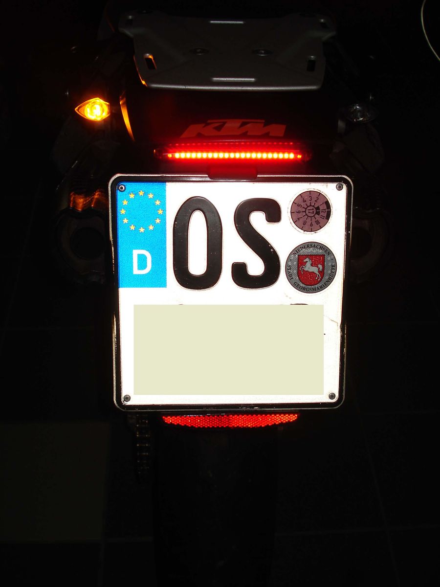

nachdem ich nun das 2t Mopped umgebaut habe,stand meine Käthe daneben und wirkte mit ihrem TDI Heck und LED Rücklicht von 2009 doch etwas oldschool......
Also umgebaut auf den neuesten ,schmalsten ,zulassungsfähigen Stand der Led Leuchttechnologie -------und siehe da,das gute alte TDI Heck wirkt wieder frisch!
