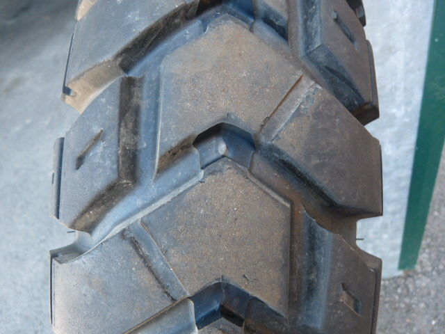

Hab gestern den Hinterreifen Heidi Scout mal zum Friseur geschickt.
Was soll ich sagen, ein toller Stufenschnitt. Der Mittelscheitel ist nun weg.

Und was soll das bringen? unsure

mehr Grip im Gelände(Mahhhtsch, nasses Gras) beim geradeausfahren
als wanzt hab ich immer fasziniert zugeguckt als LKW Reifen nachgeschnitten wurden, mir hatten doch nüschd

Richtig. Der Steg in der Mitte war eben mit den restlichen Profilblöcken...
Der 140er hat ihn sowieso nicht. Ist zwar verboten doch :
legal - illegal - scheißegal

....super!!! Mit was haste den Steg raus gemacht? Dremel? unsure

Ich wollte das auch schon mal machen. Aber mein Reifenhändler hat sich ins Hemd gemacht und wollte mir seine Reifenschneider nicht mal ausleihen um es vor seiner Tür selber zu machen.
Mit vorzeitigem Verschleiß hat das nichts immer zu tun. Wenn der Reifen neu ist sind hat er auch einige Rillen die aber nicht bis unten durch gehen. Das hat aber eher mit der Haltbarkeit des neuen Reifen bei Vollgas zu tun.
Ich such mir aber noch einen Händler der mir seinen Reifenschneider leiht.

Mein Gedanke war einen für mich tollen Reifen nicht schon bei km Stand
1500 wegzuwerfen , da er ja an der Flanke mehr als genug Profil hat. Habe ihn letztes Jahr zum Trotteltreffen geordert. Für meine Nudlerei im Gelände optimal ,und auf Asphalt locker bis 170kmh fahrbar.
Also mit Dreml und co. wird das nix. Man braucht Hitze.Der Reifenfritze hatte überhaupt keine Bedenken,und die Arbeit war in null komma nix erledigt.
Kostenpunkt 16 Euronen.....
lg.rudolf der Kantntreiber

Squisher @ Mi, 24. Apr 2013, 13:17 hat folgendes geschrieben:
Benzinschnüffler @ Mi, 24. Apr 2013, 13:09 hat folgendes geschrieben:
Unglaublich, an das hätte ich nie gedacht .
Mal im Ernst: diese ca. 15 Kanten werden sicher die nächsten 10km auf einer Wiese beim Geradeauslauf/Bescheunigung was bringen. Danach Pustekuchen. Man muss kein Spezialist sein um zu erkennen, dass diese Kanten in 0 komma nix sich abrunden werden. Dann haben sie auch im Gelände wenig Wert. Dafür wird aber der Reifen genau in der Mitte nochmal schneller abbauen als er das eh schon tut (hat ja auch der Kantntreiber festgestellt).
Fazit aus meiner persönlichen Sicht: bringt sehr wenig und für sehr kurze Zeit, dafür höherer Verschleiß. Andere mögen es anders sehen, ich sehe es halt so nicken .

Ich sehe da noch mehr Möglichkeiten zum Nachschneiden. Wenn du die angedeuteten Längsrillen nachschneidest, dann kannst du die Seitenkräfte auf der Wiese noch besser aufnehmen. Mr. Green

Werde den Heidi im Gatsch und Schotter rannehmen und dann weiter berichten. Glaube nicht das die Kanten im Mittelbereich so schnell aufgeben. Wobei die Kanten nachschärfen ja wirklich kein Prolem ist, machen auch die Crosser. Und ist in kurzer Zeit erledigt.....
