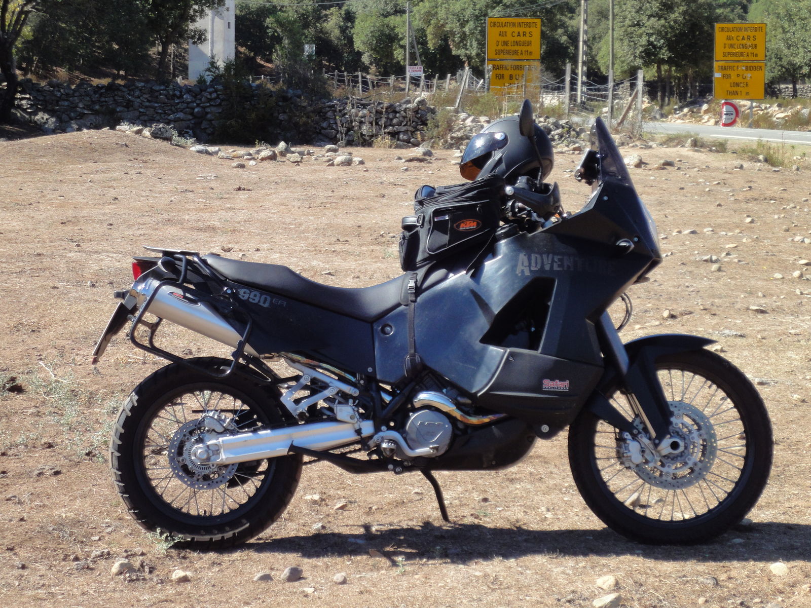

Hallo anbei ein Bild von einer schwarzen N Cool [/img]

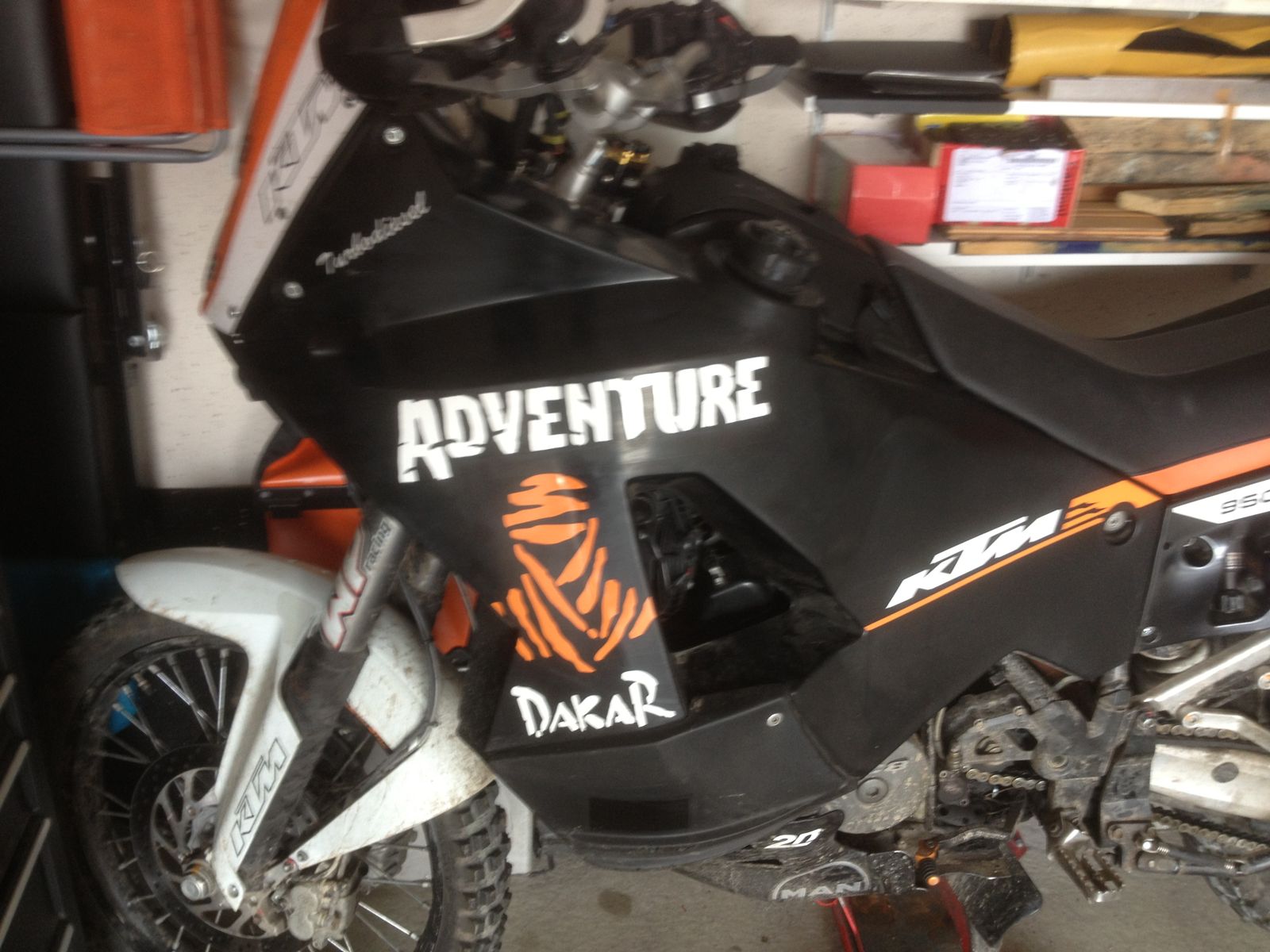

Aufkleber funktionieren ganz gut mit Folie die sog. Luftkanäle haben. Sicherlich halten diese nicht so gut wie auf "normalen" Untergrund und nach einiger Zeit kann schon mal das ein oder andere Bläschen kommen. Das hält sich aber in Grenzen und fällt meist nicht auf.
Leider sind diese Folien nur bedingt zum Plotten geeignet, da sie sich sehr leicht von der Trägerfolie lösen. Am besten man plottet die Folie, während das "entgittern" und aufbringen der Übertragungsfolie erst kurz vor dem Aufkleben erfolgen sollte. Am besten Du gehst mal zu einem Car-Wrapper in Deiner Nähe und lässt Dir mal ein paar Musterstücke von so einer Folie geben und probierst es aus.
Der Adventure- und Daker-Schriftzug sowie das Dakar-Logo haben bereits einige Umfaller bei einer "Pullertour" unbeschadet überlebt ;-) Der KTM-Schriftzug und das orange Streifendekor haben schon etwas gelitten, da diese genau im Bereich der Knie und Unter
