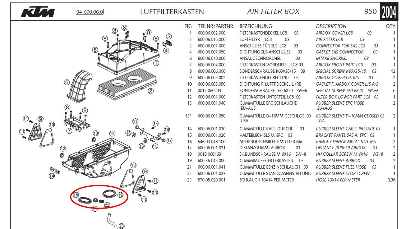

Ich bin stolz auf mich und nochmal vielen Dank ans Forum für eure Hilfe.
Es ist mir tatsächlich gelungen alles ordnungsgemäß wieder zusammen zu bauen und die Mühle läuft Smile. Nicht eine Schraube ist übrig geblieben. Mein Schwiegervater sagte immer: was übrig bleibt, braucht man sowieso nicht Very Happy .
Beim zusammen bauen war mir aufgefallen, dass die Airbox vorher einfach lose auf dem Ansaugtrichter lag. Da hatte der letzte Freundliche wohl etwas schlampig gearbeitet, tststs... war kein KTM-Dealer.
Heute endlich die erste Ausfahrt gemacht und die @ schnurrt wie ein Kätzchen Rolling Eyes !

Definiere doch mal die lose liegende Airbox Question

BeitragVerfasst am : Fr, 19. März 2010, 9:40    Titel: Antworten mit Zitat
Stealth @ Do, 18. März 2010, 22:15 hat folgendes geschrieben:
Hallo
MfG
Nun, der Mech hatte die beiden Gummimuffen einfach lose unter die Airbox gelegt, anstatt sie in die dafür vorgesehenen Nuten einzusetzen. Eigentlich kein Drama, aber so hatte sie bestimmt falsch Luft gezogen und etwas mehr Schmutz dürfte deshalb auch in der Airbox gelandet sein.

BeitragVerfasst am : Fr, 19. März 2010, 9:54    Titel: Antworten mit Zitat
Solange die Muffen zu den Vergasern sitzen ist alles i.O. die flachen halten nur den Lufikasten an der richtigen Stelle fest, Dreck kommt durch den Schnorchel genauso viel Wink
