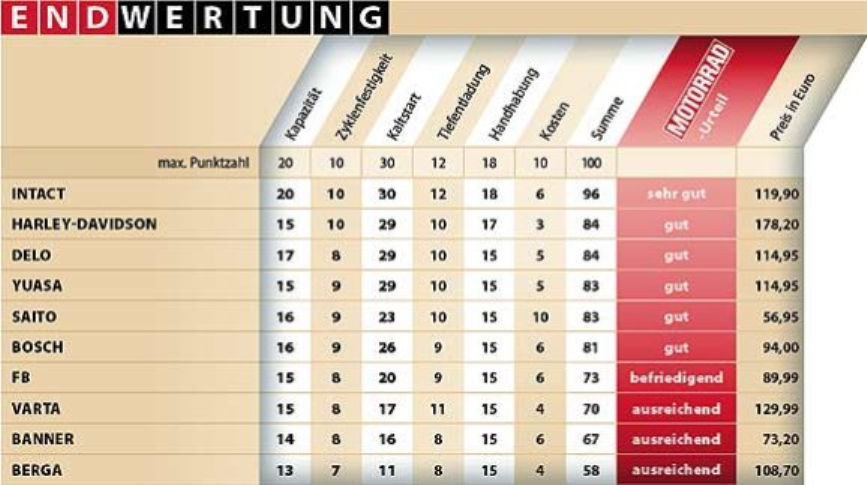

http://www.tourenfahrer.de/index.php?id=1835

Obwohl ich eher zur INTACT tendieren würde.
Hat im Test hervorragend abgeschlossen Cool
 Dateiname:  Endwertung_batterien_jpg_1709059.jpg
 Dateigröße:  71.38 KB
 Heruntergeladen:  786 mal

IchundDu @ Do, 3. Jan 2013, 20:03 hat folgendes geschrieben:
Obwohl ich eher zur INTACT tendieren würde ...
In welchem Heft war denn der Vergleichstest?
Da ich sehr wahrscheinlich im Frühjahr selbst eine Batterie brauchen werde (nach runden 65 tkm ist immer noch die erste drin Very Happy ), habe ich mal nach eben diesen INTACT-Batterien geschaut und bin für derzeit 75 EUR (incl. Versand) bei accu-24 fündig geworden -> Typ GEL 12-14Z-S ...
Mal sehen, wie es im Frühjahr bei denen ausschaut ...

Vorsicht bei den Intact Batterien, Testsieger war eine Hvt Intact.
Nicht die normalen aus dem eBay für 50€

Vorsicht bei den Intact Batterien, Testsieger war eine Hvt Intact ...
Danke für den Hinweis - ich werde noch mal ausführlicher suchen bzw. beim Hersteller nachfragen.
