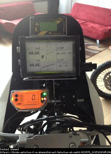

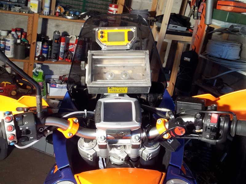

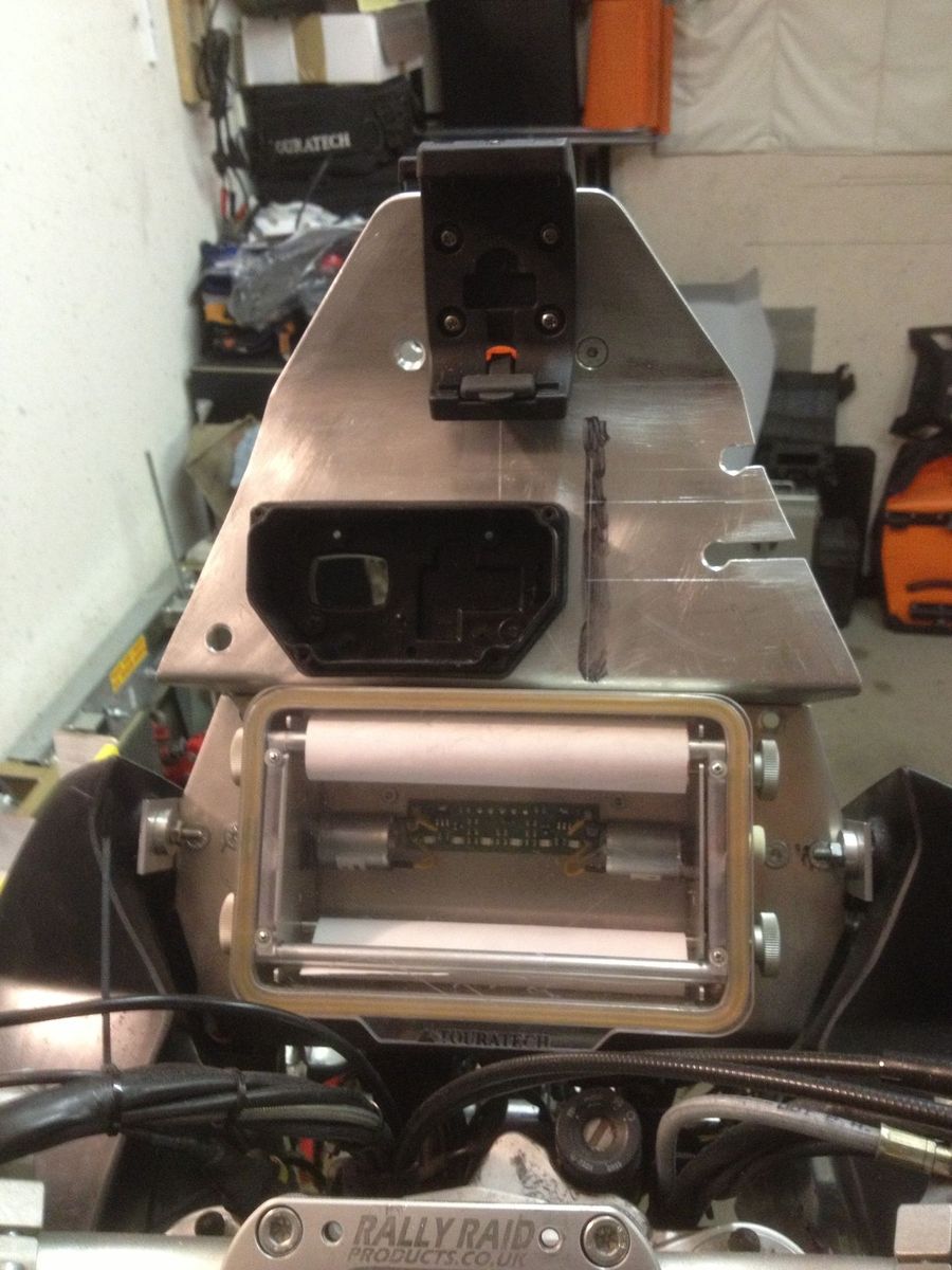

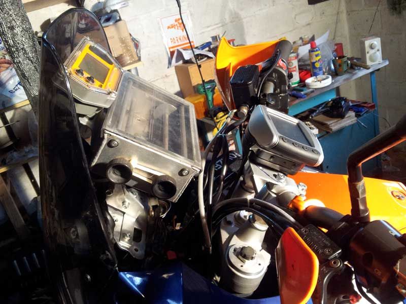

So, es wurde weitergebastelt. 1 cm Stärke läuft übrigens tatsächlich noch als Blech. Wink Wenn ich geahnt hätte. was für ein Aufwand es ist das Alu zu bohren, sägen, fräsen, feilen, schleifen, polieren, dann hätte ich wg. der 3 cm die ich es anders haben wollte, doch besser fertig gekauft. (Jetzt schulde ich einem Freund einen riesen Gefallen) Smile
Auf den Fotos jetzt die Version: Roadbook am Lenker, IMO mit RAM Mount fest in der Verkleidung. Ich bin noch nicht sicher, was ich besser finde, kann ich wohl erst nach Fahrversuchen sagen. Jetzt noch verkabeln und Fernbedienung und Radsensor montieren.

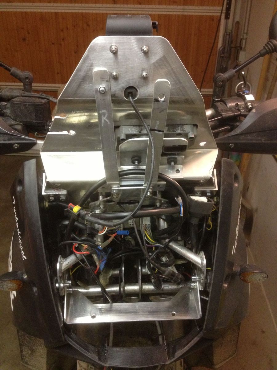

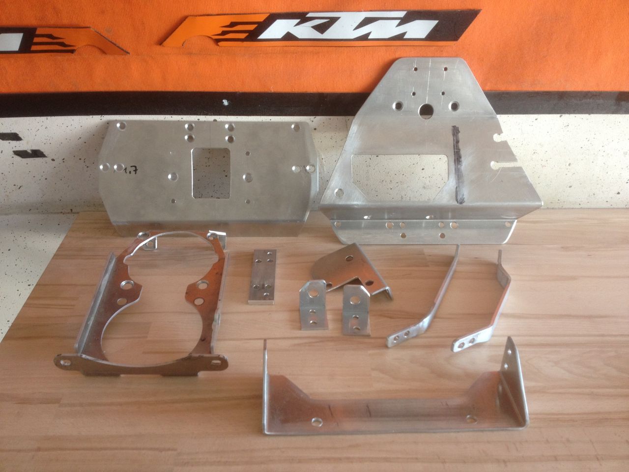

Nachfolgend meine Interpretation eines Rallye-Cockpits mit Roadbook-Halter. Ok, ich habe keinen IMO verbaut, denn dafür hatte ich keinen Nerv mehr und irgendwie bin ich mit der Reserveanzeige nicht weitergekommen.
Bis ich fertig bin dauert´s aber noch, weil jetzt an die Verkabelung und die neue Scheibe mit einlaminierter Bastler-Maske.
Aber was soll´s, ist meine Interpretation und muss ja nicht jedem gefallen Razz
Auf jeden Fall schon an Alle aus dem Forum die mir mit Maßen, Skizzen, Bildern und Laminieren etc. weitergeholfen haben !!
Nur provisorisch zusammengesteckt, Es fehlen noch die Bohrungen für die DIN- und USB-Steckdose sowie für eine LED-Drehzahlanzeige in Balkenform.
 Dateigröße:  144.67 KB
 Angeschaut:  1148 mal

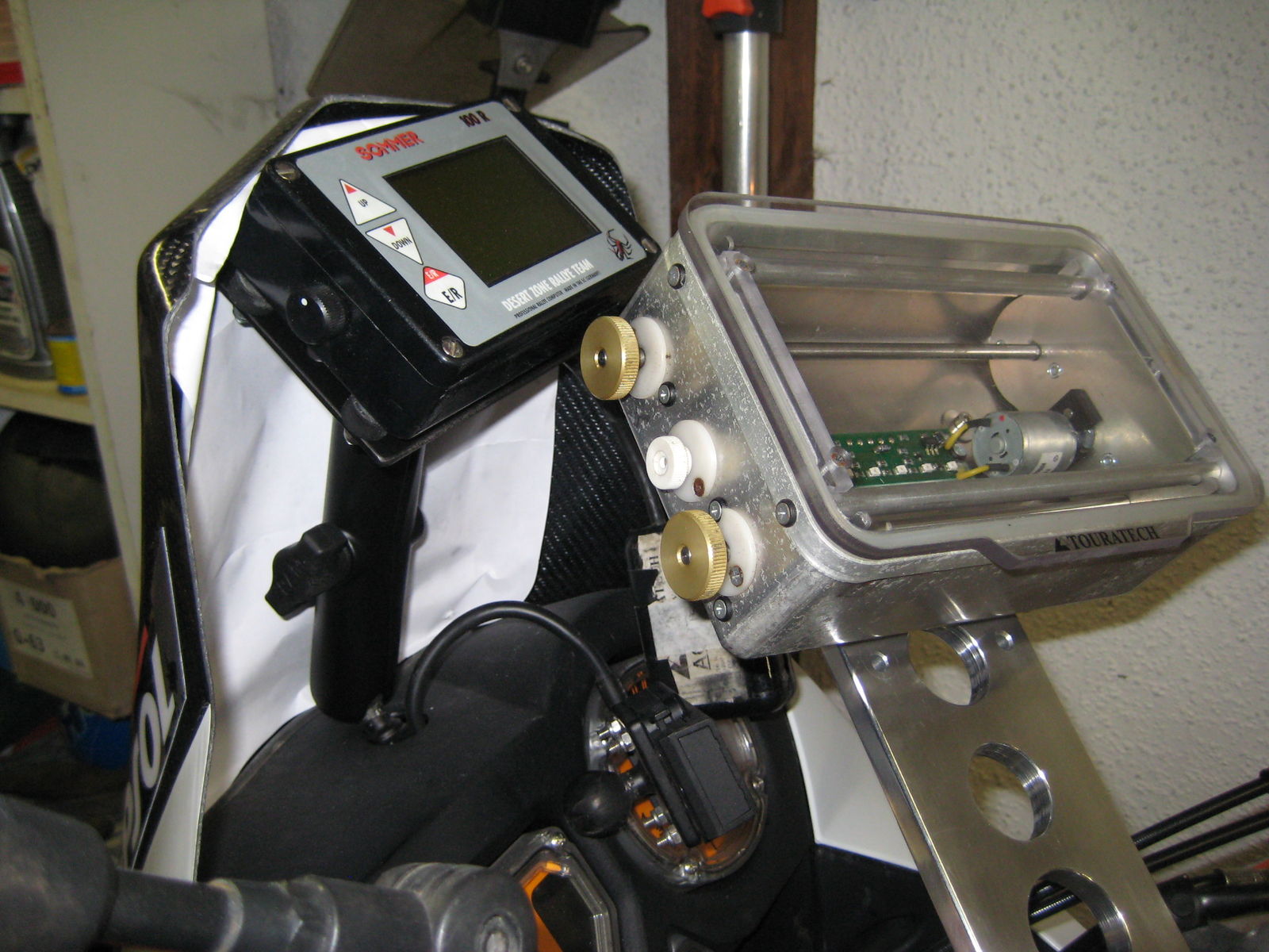

Hier dann mal mein BISHERIGER Umbau:
Da mein IMO das Zeitliche gesegnet hat, musste ich erst mal auf den Original-Tacho ausweichen. Das Anschlusskabel ist leider so kurz, dass ich die ganze Konstruktion kürzen musste und jetzt das Navi nicht mehr mit über das Roadbook bekomme... gefällt mir so nicht wirklich aber für die Roadbook-Tour am WE wird´s reichen.
@TurboDiesel: Wenn ich das auf Deinen Bildern richtig sehe, hast Du die Sachen auch "nur" auf der Grundplatte befestigt, das fühlt sich bei mir doch etwas weich an, ich denke, dass das auf Dauer nicht halten wird...

struppi @ Mo, 4. März 2013, 16:48 hat folgendes geschrieben:

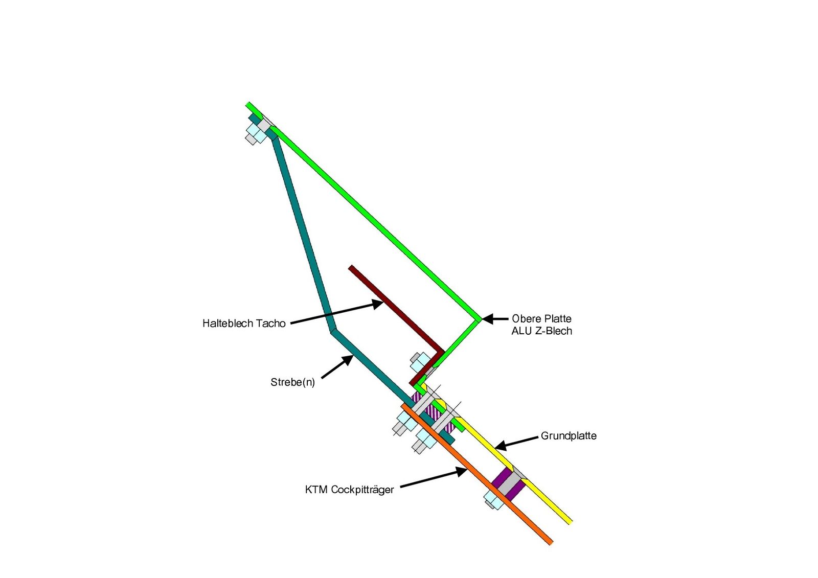

Sad Ob es hält wird sich zeigen... ehrlich gesagt keine Ahnung. Eigentlich dachte ich, dass ich es teilweise sogar überdimensioniert habe...
Die Grundplatte wird mit insgesamt 10 Schrauben M6 gehalten ( 6 x am KTM-Cockpitträger dem sog. Geweih und 4 x seitlich mittels Winkel, welche ( wie Original an dem "Hamsterbacken" ) mit 2 Schrauben M6 nun an den TT-Tanks befestigt sind. Die obere Platte mit der Aufnahme für den Tacho und das GPS wird auch mit insgesamt 8 Schrauben M6 gehalten ( 4 x durch die Grundplatte am KTM-Cockpitträger dem sog. Geweih, 2 x li./re. an der Grundplatte und zusätzlich oben 2 x an den Streben ). Die Streben sind unten wiederum mit ges. 4 Schrauben M6 am KTM-Cockpitträger dem sog. Geweih verschraubt. Allerdings werden von den o.g. Schrauben 4 Stück konstruktionsbedingt durch KTM gleichzeitig verwendet
Verwendetes Material:
Grundplatte, obere Platte und Tacho-Halterung Alu 3 mm
Untere Scheinwerferhalterung Alu 3 mm
Streben ALU-Flachstange 4x20 mm
Winkel Alu gezogen 40x40x30x3 mm gezogen
Obere Scheinwerferhalterung ( gleichzeitig Distanzstück ) ALU-Flachstange gezogen 30 x 6 mm gezogen
Falls jetzt einer meint.. boah eh Schruaben M6... Am KTM-Cockpitträger dem sog. Geweih sind werksseitig 2 Gewinde M6 und 4 6,5er Bohrungen. Da ich zig verschiedene Schlüsselgrößen verwenden will / wollte, bin ich den restlichen Schrauben einfach bei M6 geblieben.
War einer meiner Entwürfe für den Aufbau, den ich dann mit kleinen Änderungen übernommen habe
 Dateigröße:  77.99 KB

Deine Konstruktion wird halten, da bin ich sicher, ich habe nur Bedenken, ob die originale Cockpitaufnahme da auf Dauer mitspielt. Ich kann natürlich nicht sagen, wieviel Stabilität die Verschraubung mit dem Tank dem ganzen noch verleiht, das steht bei meiner Konstruktion noch aus, da hatte ich mich ein wenig vermessen und bekomme das bis zum WE nicht mehr neu gemacht...
