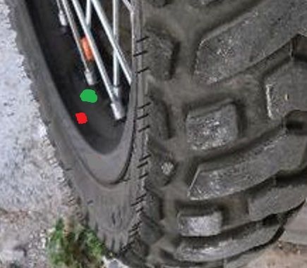

..das mit dem Lenkerflattern hatteich beim Scorpion auch - bei mir wurden dann die Ausgleichsgewichte "mittig" auf die Felge geklebt - dann war s gut!

dem Verständnis halber: ist mit "mittig" gemeint -> nicht auf einer der Seitenränder der Felge, sondern "mittig" im Sinne, die Fläche wo die Speichen angebracht sind (weiss nicht, wie ich es sonst ausdrücken soll) Question wäre auch verständlich/nachvollziehbar, weils ja sonst wieder auf eine li/re Seite ziehen könnte ?
"Mittig" = Grüne Fläche (nicht Rote) ?
