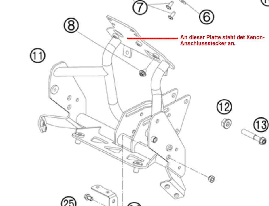

Eigentlich ist der Umbausatz "plug & play". Je nach Serie ist die Passgenauigkeit der Scheibe a bisserl bescheiden. Bei dem Umbausatz mit dem Xenon-Fernscheinwerfer steht der Anschlussstecker an der Platte am Instrumententräger an. Da mir der Druck des Steckers auf die Platte zu heftig war, habe ich in die Platte eine Aussparung gemacht. Die Funktion und Stabilität der Platte wird dabei nicht maßgeblich verändert. Bei dem Umbausatz mit dem normalen Fernscheinwerfer gibt es das "Problem" nicht.
