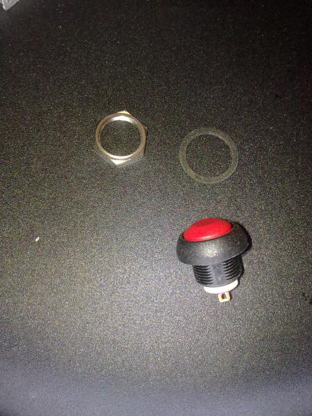

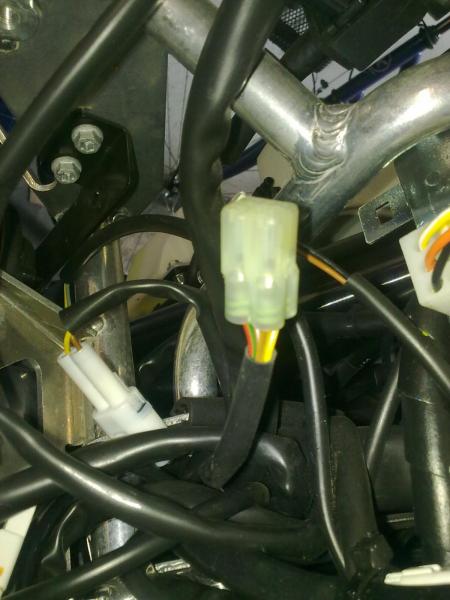

BeitragVerfasst am : Fr, 7. Sep 2012, 13:02    Titel: Antworten mit Zitat
Inspiriert durch die Beiträge aus dem Forum habe ich mir selbst auch Schalter in die Lichteinheit eingebaut.
So änlich wie hier:
http://www.janotha.de/Umbauten%20LC%208.htm#Taster
Die Schalter sind von Apem, ich hatte sie bei Völkner im Internet bestellt.
Zusätzlich noch den passenden Stecke beim KTM-Versand.
Kabel und schwarze Hülle dafür kamen von meinem XT600 Fundus Smile
Der rote Schalter ist zum Durchschalten der tachoanzeigen und die beiden Schwarzen um im Trip2 die Kilometer rauf und runter zu schalten.
Mit den 3 Schaltern ist der Einbau nix für auf die Schnelle, und man sollte mite dem Lötkolben umhegehn können bzw. einen haben. Durch die gewölbte Oberfläche sind kleine Spaltmasse am Sockel der Schalter vorhanden, das habe ich mit schwarzer Silikondichtmasse ausgeglichen.
Nach jetzt einem Jahr Verwendung muss ich sagen für den normalen Alltagsgebrauch reicht es wenn man nur die Funktionen durchschalten kann.
Zum Fahren nach Roadbook bin ich mit der @ noch nicht gekommen.
Image 12169
Image 12170
Image 12171
Image 12172
Image 12174
Gruß IXTE
