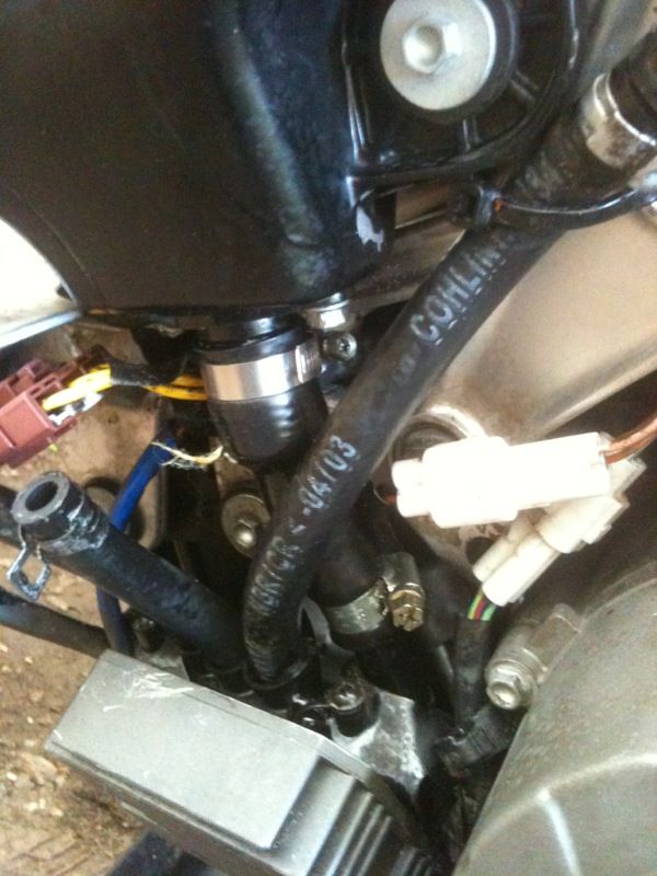

Hallo Forum
Habe leichten ölverlust an der 950 Adv. bemerkt.
Linken Tank ab, der Suchlauch am Öltank sitzt nicht richtig.
Richtig montiert, Probelauf alles gut.
Beim abstellen der Motors platzt der Schlauch ( unterm Öltank der mit 2 Durchmessern ) Dort wo die gelben Fasern zu sehen sind.
Wie kann das sein?
Wer weiß Rat?
Stefan

Ist die Entlüftung des Öltank i.O.?
Die Rückförderpumpe fördert deutlich mehr als die Schmierpumpe.
Wenn mehr rein als raus, dann Überdruck.

da drinn sind das kugelventil, was den rücklauf des öl's in den öltank verhindert. evtl. ist der druck im system zu hoch - entlüftung?

- falsche Montage des Schlauches auf die weiterführende Leitung
dadurch Verspannung und in Folge Ermüdung.
- evtl. Vibrationen der Leitung und i.F. Ermüdung oder beides
in Kombination.
- Kurbelgehäuseentlüftung defekt und dadurch Druck über den
Kettenschacht im Öltank
das die beiden Entlüftungsschläuche zu sind, kann ich mir schwer vorstellen, aber prüfen würde ich das ebenfalls.
ein Problem mit den Pumpen sollte man am Kettenspanner
hören.

Wir vermuten das Ventil am Öltank, Dienstag wissen wir mehr....

War wohl noch die "schlechte" Variante. Vielleicht ist der einfach vor Jahren als es geänderte gab nicht gewechselt worden Wink

Die gute is ne 03er...

Vielleicht hast du den Schlauch mit der Oelleitung auch irgendwie unter Spannung eingebaut. Bei mir hat sich deshalb die davon abgehende Metallleitung am Unterfahrschutz fast durchgescheuert.
Am alten oder neuen Ventil liegt das wohl eher nicht. Da ist bloss eine andere Kugel bzw Feder drin.

War da nicht auch was mit einem anderen Schlauch Question War das nur ein geändertes Ventil Question

Hab ich nichts von gehoert, aber will das auch nicht ausschliessen.
