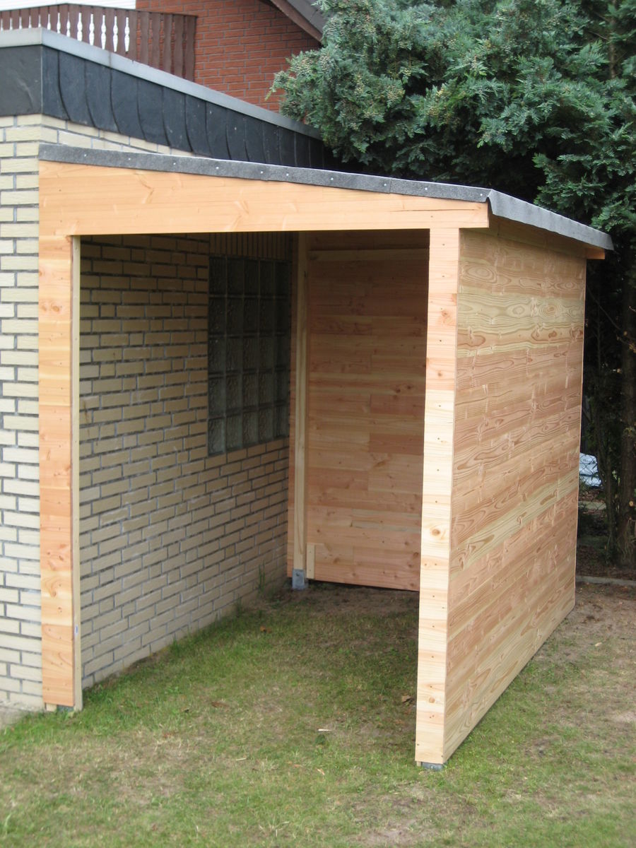

2,5 Tage Arbeit... nächte Woche mach ich mich an die Tür.
Da drin fault Dir das gute Stück innerhalb eines Winters weg. Mach wenigstens etwas Erdaushub, dann Folie und dann irgend ein Pflaster. Die ständig aufsteigende Feuchtigkeit ist schlimmer als ab und an ein Regenguss...

Hübsch, aber ich seh das ähnlich wie BRB Sad
wenn du es innen so lässt, wirst du im Frühfahr ein heftig bemoostes Moped finden wacko

Nimm die Garage, Autos brauchen eh kein Haus.

und noch ein Fenster: gerade im Winter ist das Lüften wichtig (kalte Luft=trockene Luft / Sonne aufs Dach= Wärme -> Kondenswasser -> Tropfsteinhöhle).

In dem Fall bin ich mal für Beton drunter! Dann kannst du auch mal was reparieren, ohne ständig nach Schrauben im Gras suchen zu müssen. Ausserdem steht sie dann sicher, egal ob auf Seiten- oder Hauptständer. Ein anständiger Betonboden müsste ja an einem Wochenende zu machen sein?
Ansonsten bin ich ja eher für Grün und Wachsen lassen, aber ein Dach ohne nen Gscheiten Boden macht wenig Sinn. Und sag Bescheid, wenn ich dir nen Eimer rote Farbe aus Schweden runterschicken soll, Faluröd heist das Zeugs. Musst die Kanten dann aber weiss anmalen! Very Happy

Hast du überhaupt einen Bauantrag gestellt dafür. ?

Hast du Super gemacht Tobs!
Leute ihr seid solche Jammerer. Da stellt einer von lauter Freude, dass er sein Projekt abgeschlossen hat, ein Foto ins Netz und bekommt von euch nur zu lesen, was er hätte anders machen sollen.

Abgeschlossen ist ja noch nich

nich falsch verstehen. Ich find das Ding schon gut, aber wenn er nur Lob fürs Ego braucht, ist er im falschen Forum. Ist ja schliesslich konstruktive Kritik und keine Nörgelei, daher erlaubt!
Wir sind natürlich alle ultragespannt auf das Ergebnis unter Einbeziehung unserer unverzichtbaren Ratschläge... Mr. Green

Tip der nordlichter. Besser keine tür reinbauen, damit der rasen wachsen kann oder es ist gewünscht bei einem straßenmotorrad den verschleiß eines offroadmopeds zu simulieren.bei nichtgefallen,könnte man es immer noch als sauna benutzen...wenn das gras trocken ist,könnte man es rauchen.bester vorschlag,abreißen und beim nächsten treffen ein hübsches lagerfeuer machen ;-)

Ich finde die Idee gut, dennoch muß ich BRB und Nordicbiker recht geben.
Wenn du es nicht auskoffern möchtest/kannst/darfst, dann leg eine Dampfsperrenfolie drunter und stopfe sie bis unter den Rahmen
oder tacker sie am Rahmen fest.
Dann ein paar Waschbetonplatten rein - gibt es bei ebay-Kleinanzeigen auch schon kostenlos gegen Abholung.
Dann steht die @ sicher und findest auch verlorengegangenes wieder.
