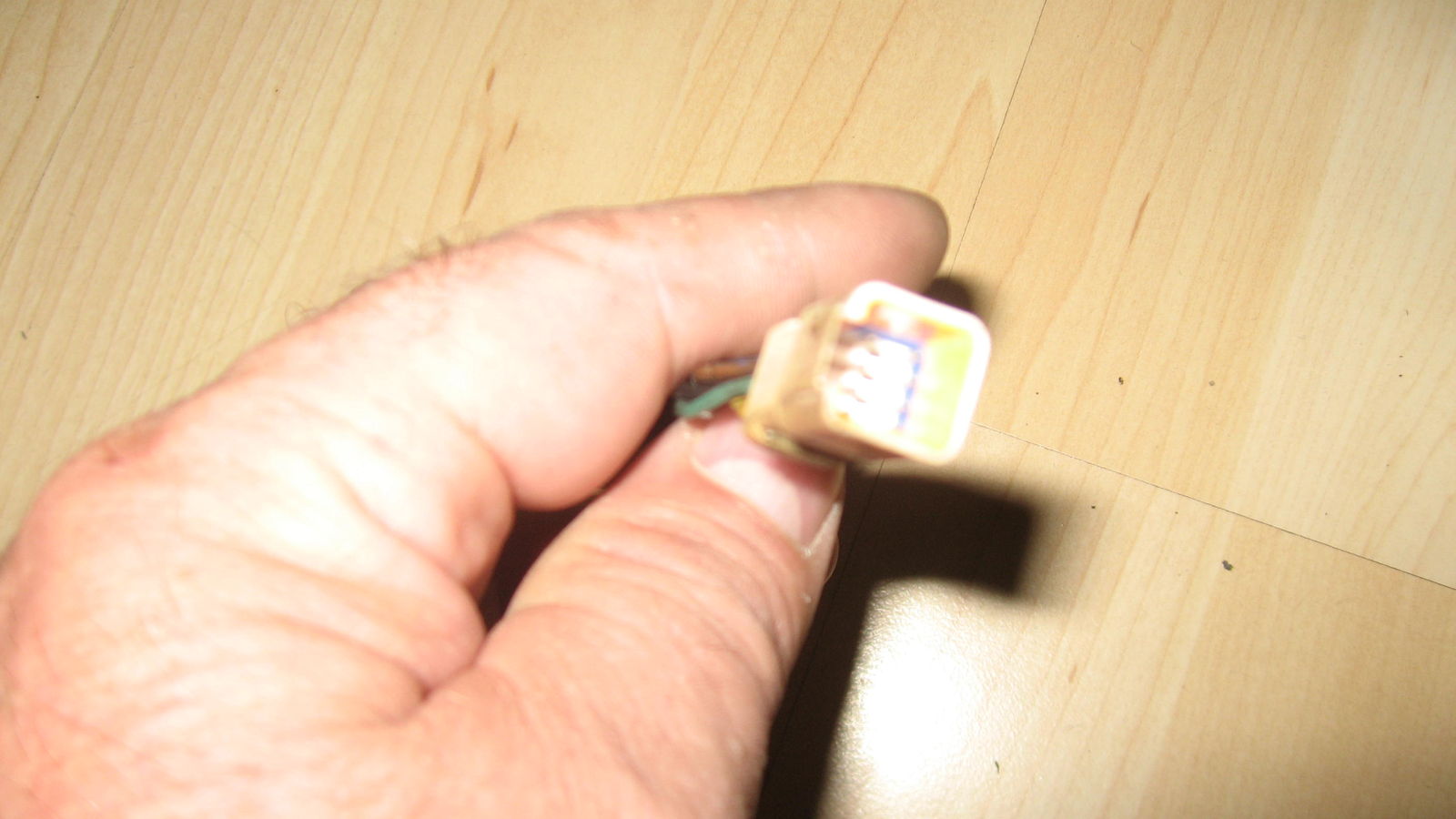

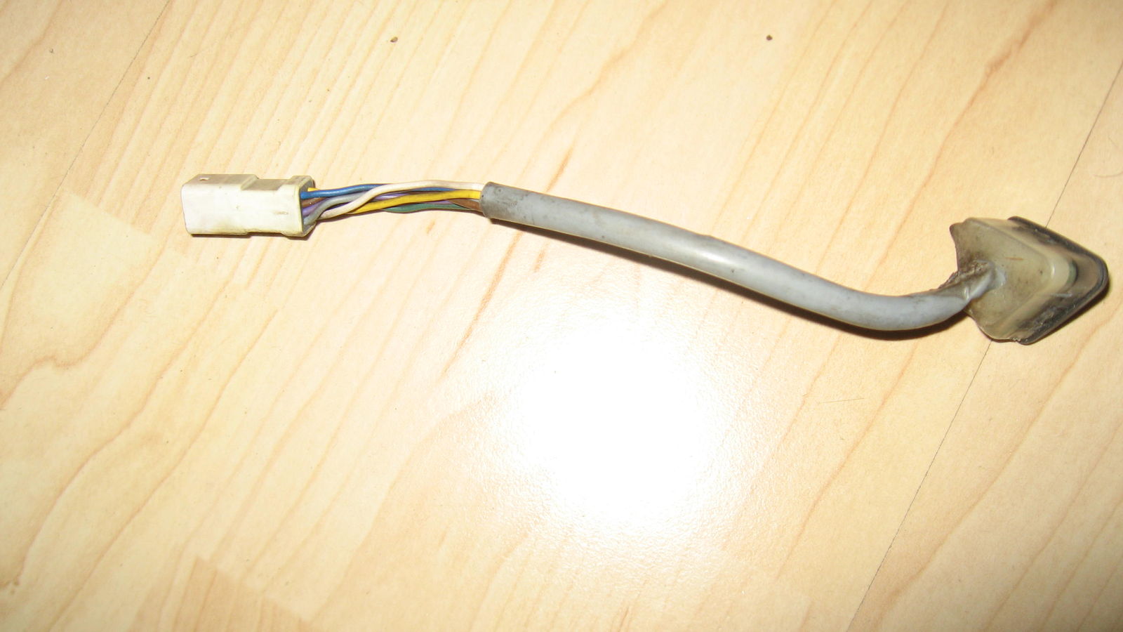

Ziehe den Schalter aus der Armaturplastik raus,ist nur reingedrückt.Da ist ein 15cm langes Kabel dran mit einem Stecker,Sicherung am Stecker entlasten und Stecker abziehen.
 Dateigröße:  126.46 KB
 Angeschaut:  662 mal
 Dateigröße:  140.37 KB
 Angeschaut:  697 mal

@Matt66, Die Methode hatte ich schon probiert. Das Kabel ist leider so kurz, das ich den Schalter nur etwa 10mm raus bekomme.
@friederich, Werde ich versuchen.
Danke für eure Tipps. Cool
