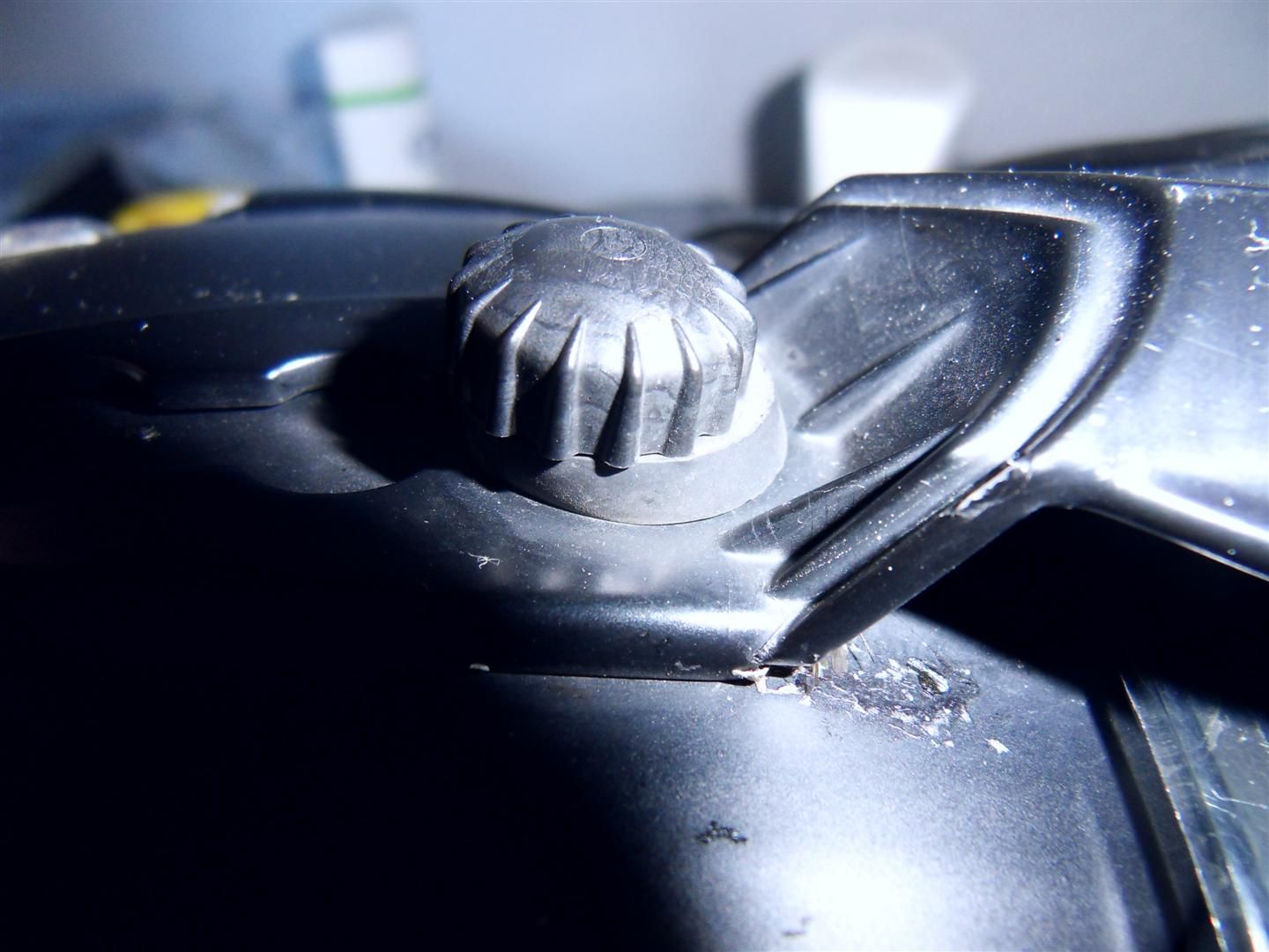

Hallo, hab seit einem Jahr den Uvex Enduro und bin eigentlich zufrieden damit. Was wirklich stört ist das Klappern/vibrieren der Sonnenblende bei mittleren bis höheren Geschwindigkeiten. Das Geräusch entsteht durch zuviel Spiel im Bereich der Visierbesfestigung mit der auch das Schild gehalten wird. Hat da jemand einen Tipp für Abhilfe ?

Iss zwar schon zig mal behandelt worden, aber: einfach ne Gummidichtung aus dem Sanitär-Bereich unterlegen! Wink

Vielen Dank -werds mal probieren Rolling Eyes

...und wenn man die Aussparung an der Schraube etwas vorsichtig verlängert und die Gummidichtung zwischen Schirm und Helm packt, geht der Sonnenschirm ( sofern man das so nenne kann ) etwas weiter noch vorne.
