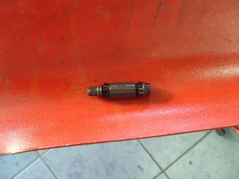

BTW: Schon mal den Nehmerzylinder geprüft? Bei defektem Geberzylinder wäre die Sauerei am Hebel wahrscheinlich größer als nur ein paar kleine Öltröpfchen.
 Dateigröße:  347.45 KB
 Angeschaut:  2658 mal
 Dateigröße:  278.31 KB
 Angeschaut:  2657 mal

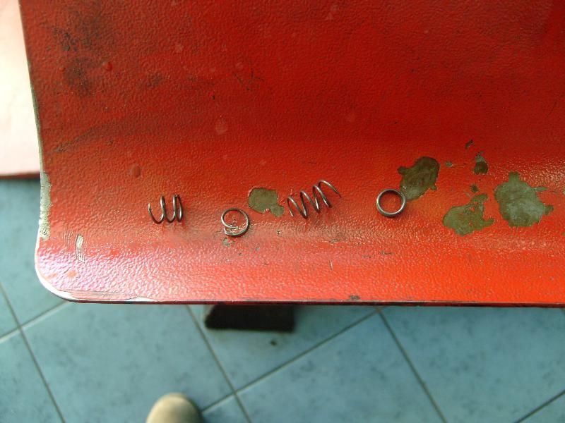

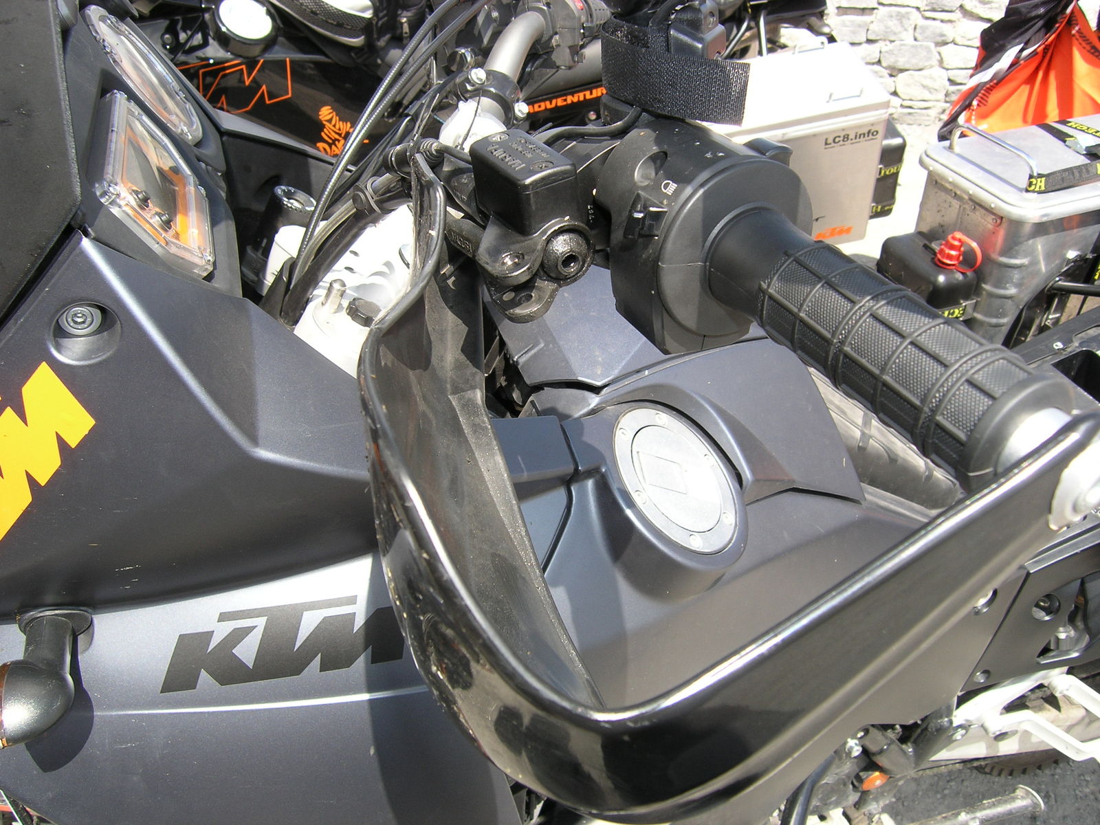

.... ohmy nur mineralisches Öl verwenden, heißt: das synthetische sofort raus (notfalls Maisöl oder ähnliches.....kein Olivenöl, ist zu zähflüssig, geht aber für eine Nachhause-Fahrt auch)!
Ich hatte mit der 2007er 2 mal riesen Probleme mit dem Geberkolben......keine funktionierende Kupplung mehr. Einmal war die Andruckfeder des Geberkolbens in Teile zerbrochen....nix ging mehr, das andere mal war die Dichtung des Kolbens fertig. Seitdem habe ich auf Touren, die länger als 2 Tage dauern, immer den Geberkolben Ersatzteile-Kit dabei! Nimmt ja kaum Platz weg!
 Dateigröße:  99.43 KB
 Angeschaut:  2527 mal
 Dateigröße:  96.92 KB
 Angeschaut:  2599 mal
