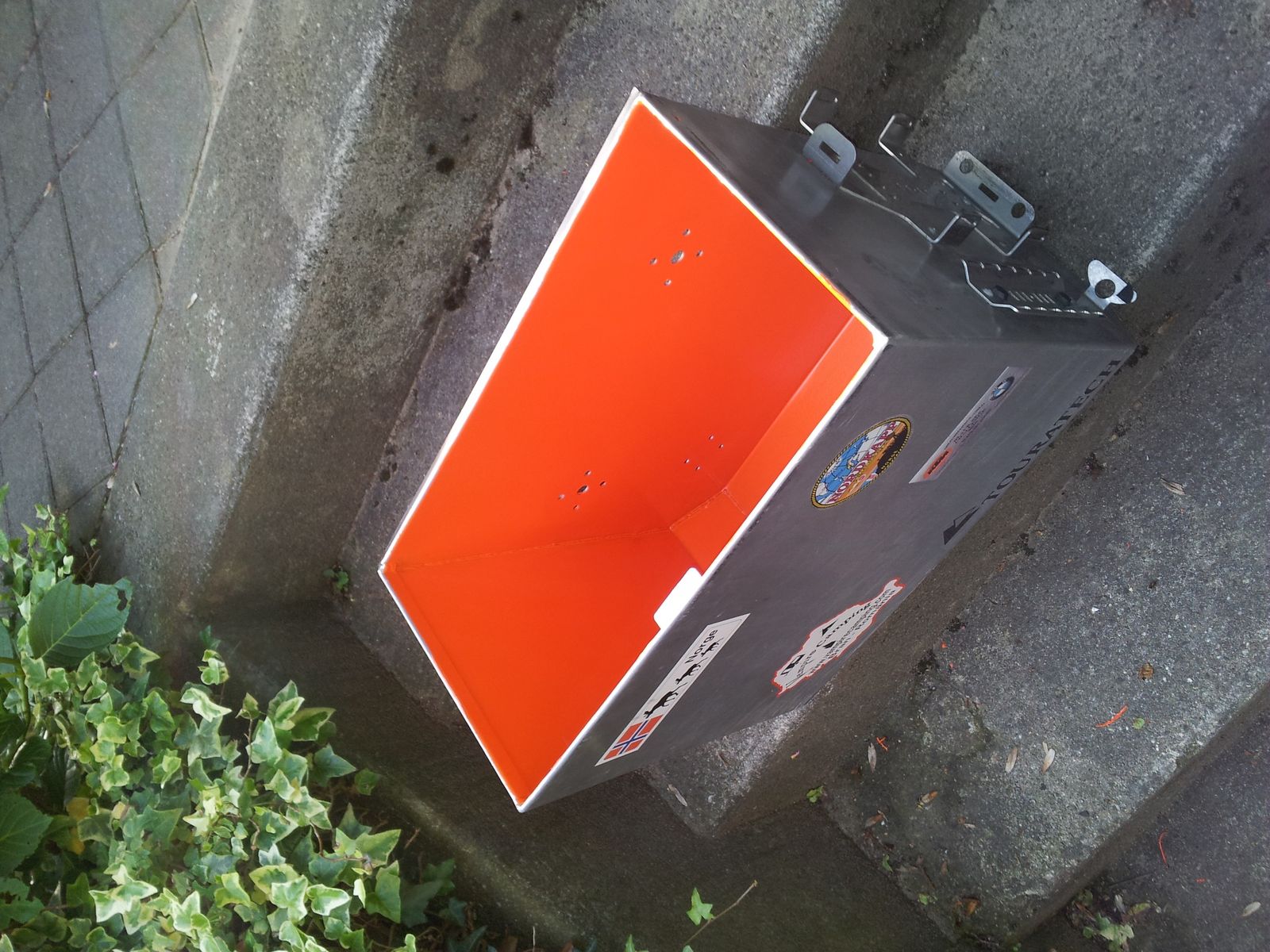

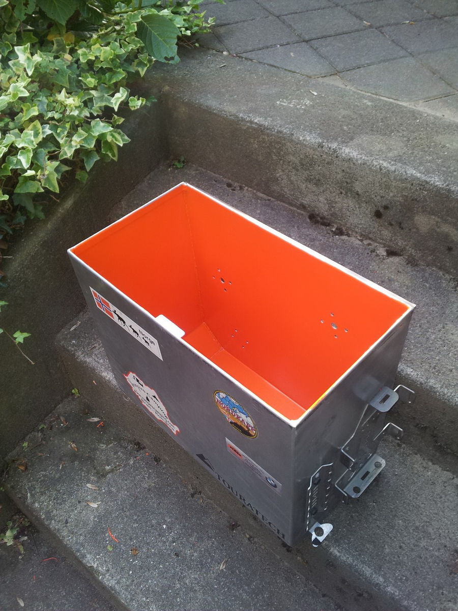

So bin nun endlich dazu gekommen die Koffer zu lackieren. Very Happy
War ganz easy und hundertmal einfacher als die Koffer innen mit Folie abzukleben....
Kann dem Lack also weiterempfehlen...
P.S. wie kann man eigentlich ein Bild im Hochformat einstellen?! dry

Klar ist das Lackieren kein Problem. Der Lack ist aber auch gleich wieder ab, wenn etwas hartes in der Box daran scheuert. Hab meine mit PlastiDip ausgesprüht, hat sich aber nicht bewährt. Der Auftrag wurde an einigen Stellen genauso weggescheuert. Also innen bekleben scheint die einzig zielführende Variante, wenn keine Innentaschen verwendet werden(auch dafür gibts Gründe)

hab innen einfach Teppich selbstklebend genommen -hat sich bewährt und deutlich leiser ....
Deswegen hab ich ja den kratzfesten Bootslack verwendet (siehe Link weiter vorne). Werde im August 3 Wochen in England unterwegs sein und dann berichten...

Habe mit doppelseitigem Teppich-Klebeband (ca. 6 cm breit) - Streifen mit etwa 7cm Abstand zueinander im Innenkoffer verklebt und dann mit einem dünnem Filz beklebt. Hat sich auf meiner Weltreise bestens bewährt. Danach das Ganze mit Korkplatten versucht: Korb bröcket ab und ist nicht zu empfehlen!
