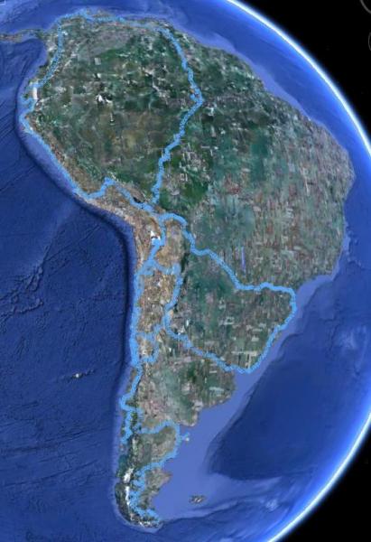

BeitragVerfasst am : Mo, 2. Aug 2010, 16:37    Titel: Antworten mit Zitat
...das einfachste und beste war dann doch die gpx Dateien direkt in GE zu öffnen. Hätte nur ne andere Farbe für den Track wählen sollen.

BeitragVerfasst am : Mo, 2. Aug 2010, 17:19    Titel: Antworten mit Zitat
carliO @ Mo, 2. Aug 2010, 17:37 hat folgendes geschrieben:
Holla! Das war ja nicht gerade ein Wochenendtrip!
