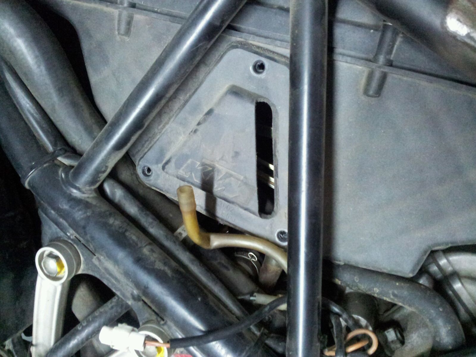

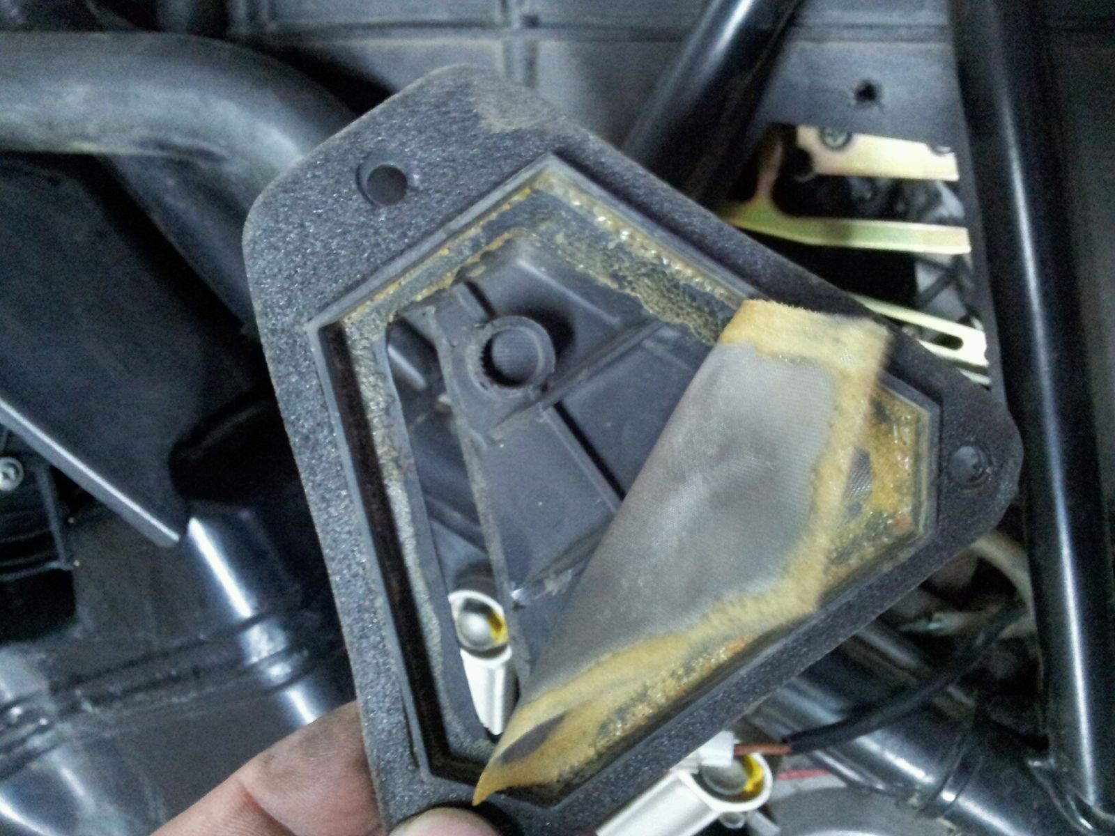

Da es ja zig Beiträge über Sommers Door gibt, habe ich mir mal den aktuellsten herausgepickt.
Beim demontieren sämtlicher Teile, zum reinigen und kontrollieren habe ich eine interessante Entdeckung gemacht.
Zuerst mußte ich zweimal hinschauen, habe überlegt...hmmm...da fehlt doch was.

Mit was könnte ich die Gase wieder festkleben? Einfacher Kleber?
StealthOffline
Anmeldungsdatum: 05.10.2006
Beiträge insgesamt: 1976
 →  22.000 km
BeitragVerfasst am : Mi, 9. Mai 2012, 20:04    Titel: Antworten mit Zitat
Die Gaze ist ebenso sinnlos wie das Sommersdoor selbst, wenn die Nadeln auf 3. von oben hängen lass einen Deckel weg und gut ist's.
Auf dieser Seite des Lufis ist und bleibt's staubig es sei denn der Nassfilter anstelle des Schnorchels ist montiert.
Ausnahme wäre noch wenn lange, tiefe Wasserdurchfahrten zu erwarten sind. Dann würde ich aber eher auf 2 geschlossene Deckel vertrauen.
