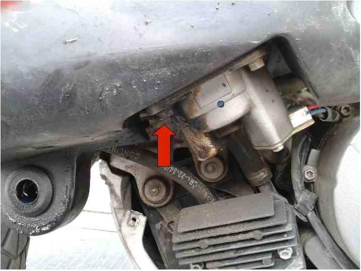

Hi Zusammen!
Der Thread ist zwar schon etwas älter, aber ich hatte jetzt das gleich Problem mit ner Pfütze links.
Hab die Verkleidung abgebaut und eine Schraube festgezogen (siehe Pfeil auf dem Bild). Seitdem ist es trocken unter dem Motorrad...
Jetzt meine Fragen:
- Ist das der von Hägar angesprochene Wasserpumpendeckel?
- Sollte ich das komplett ersetzen lassen (hab noch Garantie)?
Vielen Dank ür Eure Hilfe!
Gruß SevenFifty

BeitragVerfasst am : Fr, 13. Apr 2012, 10:14    Titel: Antworten mit Zitat
Danke für die schnelle Antwort!
Hab letztes Jahr noch ne Garantieverlängerung beim Hersteller gemacht. Die gilt bis nächstes Jahr. Bei der nächsten Inspektion (die ist bald) werde ich das beim Mech ansprechen und ersetzen lassen...

BeitragVerfasst am : Fr, 13. Apr 2012, 10:17    Titel: Antworten mit Zitat
SevenFifty @ Fr, 13. Apr 2012, 10:03 hat folgendes geschrieben:
Jetzt meine Fragen:
Gruß SevenFifty
Nein, die von Dir gekenntzeichnete Schraube ist zur Befestigung der Benzinpumpe im Tank.
Die Wasserpumpe befindet sich genau auf der gegenüberliegenden Motorseite.

BeitragVerfasst am : Fr, 13. Apr 2012, 14:38    Titel: Antworten mit Zitat
Hi Zusammen!
Jetzt meine Fragen:
Gruß SevenFifty
deine BP sieht aber ziemlich komisch angeschmoddert aus..
ist das nur Dreck?

BeitragVerfasst am : Fr, 13. Apr 2012, 19:36    Titel: Antworten mit Zitat
Anscheinend läuft da schon länger Benzin raus, hab's aber jetzt erst gemerkt als ein größerer Fleck am Boden war.
