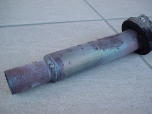

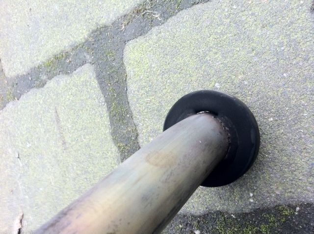

ich habe mir aktuell gebrauchte Remus Revolution GP Endtöpfe mit Kat gekauft.
Die Db Eater sehen allerdings etwas manipuliert (oder auch: abgesägt aus), alternativ müßte man Remus eine beschissene Verarbeitung unterstellen.
Kann jemand von den Remus Besitzern bitte mal einen Db Eater herausnehmen und messen ? Meine sind von der Endkappe oberseitig gemessen 12cm und von der Endkappe unten gemessen 11 cm lang. Ferner sieht man von innen nach außen oberhalb des Rohres einen Schlitz, der irgendwie auch nicht OEM aussieht. Siehe Bilder.
Wie lang sind ...äh ... Eure Dinger ? Vielen Dank

Hab jetzt nich gemessen aber deine sind auf alle Fälle manipuliert. Meine haben nach dem "großen" Rohr mit Knick noch eine Reduzierung die ca. 4-6cm lang ist. Hab meine aber wieder vernietet sodass ich die ungern jetzt nochmal rausmache. Die Schweißnaht am Endstück sieht bei mir auch besser aus.

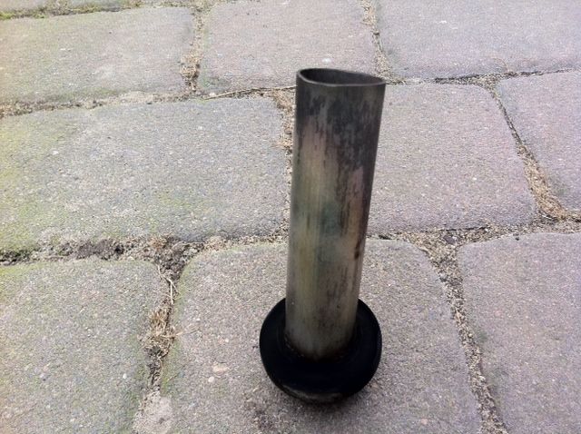

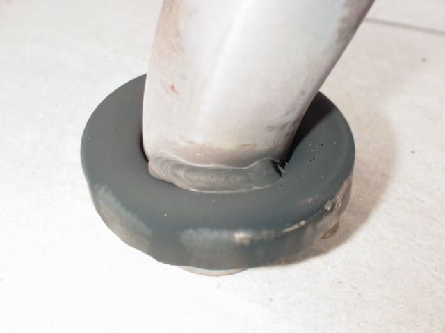

so, sieht ein originaler Einsatz aus

Danke an die Herren, so ungefähr habe ich es mir auch vorgestellt blink
