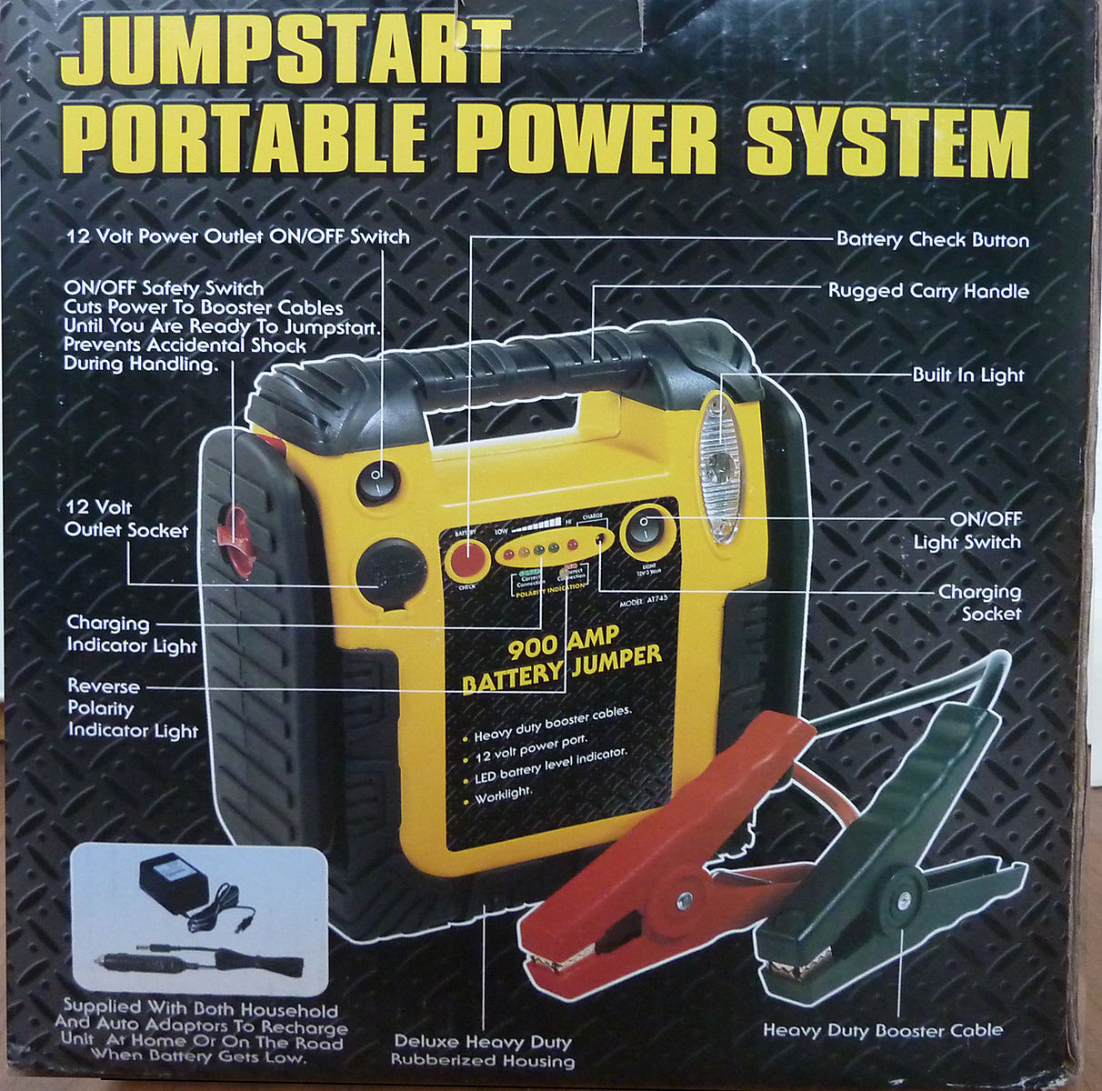

@danfz6
Schafft auch 2L Diesel unter Euro 100
 Dateigröße:  360.74 KB
 Angeschaut:  973 mal
Gruss von der Insel

Eindeutig Nein!
Besser kannst Du eigentlich deine Batterie nicht schädigen.*
Oben gepostete mobile Starthilfe gibt´s machmal schon ab ca. 50,- Euro.
Habe damit auch schon mal meinen Defender mit 110Ah Batterie und 2,5l Diesel angeworfen.
*mit Kurzschluss ging es noch besser ;-)

Wieso sollte man die Batterie schädigen Question
Habe ein Ersatzakku (Starthilfeakku) für die LC8 und damit habe ich auch schon öfters Pkw´s Fremdgestartet Cool In der gelb-schwarzen Zauberkiste vom Engländer für unter 100 ist sicherlich auch keine "Spezial"-Batterie drin gruebel
Beim Fremdstarten wird eine annähernd leere Batterie mit einer vollen Batterie parallel geschaltet. Es fließt neben dem eigentlichen Startstrom ein Ausgleichstrom zwischen den Batterien. Der ist annähernd nur begrenzt durch den Innenwiderstand der Batterien. Je größer die Batterie, desto kleiner der Innenwiderstand. Für die kleine volle Batterie kommt die Parallelschaltung zur großen leeren Batterie fast einem Kurzschluss gleich. Der hohe Strom belastet die Batterie extrem mechanisch (Kräfte zwischen den Platten).
Ich hatte selbst so eine Zauberkiste von Mannesmann. Hergestellt irgendwo in China. Drin ein geschlossene wartungsfrei Batterie mit ca. 12Ah. Also ungefähr so groß wie in der KTM. Gezahlt habe ich für die Zauberkiste vor ca. 8 Jahren 58,- Euro. Die Ersatzbatterie für dieses Gerät kostet mehr als 58,- Euro !? Es ist eine "Spezialbatterie", sie liefert hohen Startstrom bei wenig Startzyklen. Deine Starterbatterie startet vermutlich täglich mehrmals. Bei 0 Grad und bei 60 Grad. Sie wird geschüttelt, gerüttelt, tiefentladen ...
