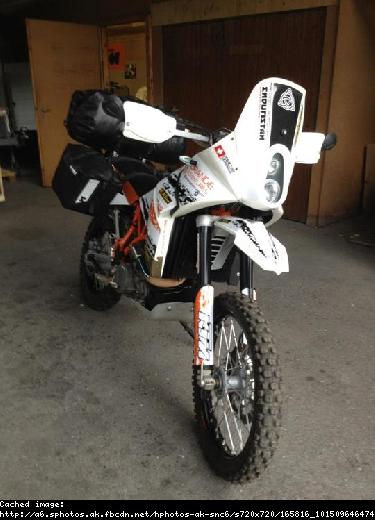

Ach ja. Fertisch:

@Grumpy: Voll geil, gibt s den weißen Fender original oder hast Du den lackieren lassen? Auch die Aufkleber sind geil!
@if3: Noch immer ein großer Unterschied, nicht nur die 30 kg, auch das Fahrgefühl Smile

Ne ne. Ist alles andere als ne Adventure. Sie bringt nur 3 Kilo mehr auf die Waage und zum Touren ist es so viel besser.
Kofi ist lackiert.

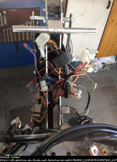

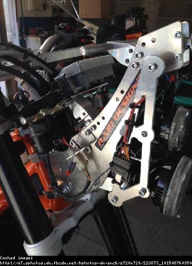

Bilder von meiner Kabellösung habe ich eigentlich nur das hier:
und dies hier:
Das meiste ist jetzt im Zwischenraum des Vorbaus.

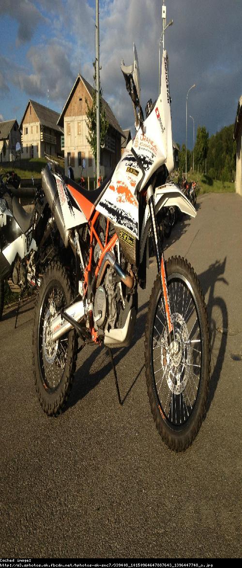

BeitragVerfasst am : So, 29. Jul 2012, 13:28    Titel: Antworten mit Zitat
Noch eins von der Seite:
...und von der anderen Seite:
Ja, doch. Sie wird auch im Dreck bewegt!
