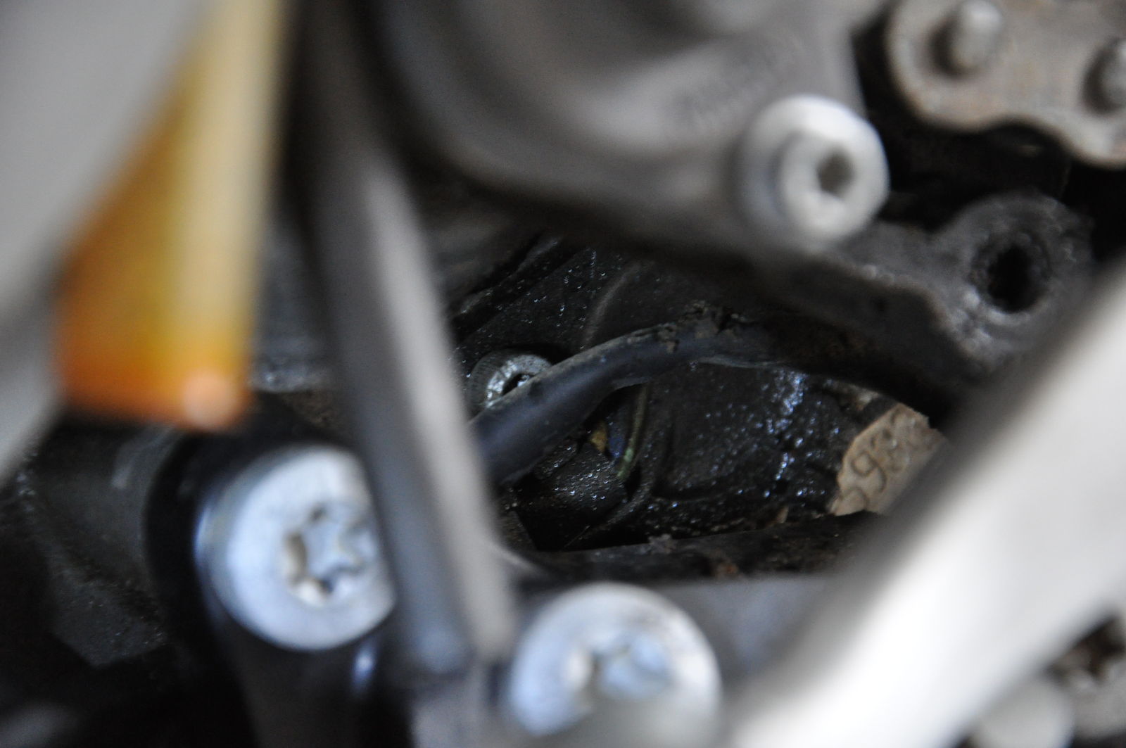

bin heut nach knapp ner Woche inne Garage rin und will die Räder ausbauen, damit ne neue Besohlung drunter kommt, und ich dachte mich laust der Affe: hab ich doch nun fast 'n Jahr Ruhe gehabt, bis auf den Scheinwerfer!
E i n Ö l f l e c k !!!!!!
Mopede steht auf'm Seitenständer und unter diesem in senkrechter Flucht zum Motorblock der F L E C K!!
Schau nach oberhalb u finde Oel an der Hauptständerbefestigung/-aufnahme.
Weiter oben hinter dem Schalthebel ist etwas in den Motor geschaubt, fast mittig unterhalb des Ritzels. Drei verschiedenfarbene Kabel führen dort von vorn hinein. An der hinteren Schraube ist glaube ich ein Massekabel angeschlossen. Das Teil ist mit zwei Schrauben? befestigt, wird teilweise durch das Kabel vom Seitenständerschalter verdeckt.
Hier mal drei Fotos:
Ich hab schon die Forensuche gequält, aber nichts gefunden.
Habe nen sch.... Tach gehabt, Dose ist richtig defekt: so ca. 2 Kilo Rep-Kosten Sad Sad Sad Sad Sad
Hoffe das es am Moped nicht so schlimm ist.
Könnt ihr mir helfen? Was ist das für ein Teil?

Gangsensor, suche mal im Forum, hatten schon einige hier (unter anderem ich).

Ich danke dir recht herzlich,
werde ich gleich mal schaun, obs nur die Dichtung ist oder das ganze Teil.

http://forum.lc8.info/viewtopic.php?t=23292

habe gestern meine Garage vorgeheizt u nachdem vernünftige Temperaturen herschten, die Dichtung des Gangsensors gewechselt.
Kreta, danke für den Link.
Hätte mir viel Fummelei erspart, wenn ich gleich den Schalthebel demontiert hätte Cool Cool Cool
