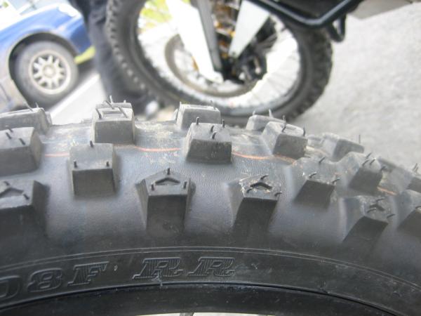

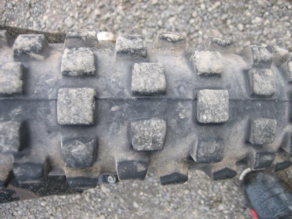

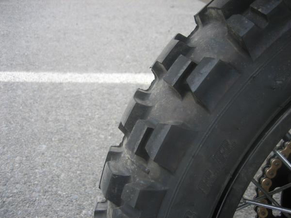

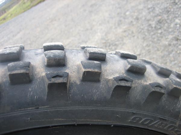

Also hab mir den Reifen heuer für Island gegönnt, Hinten 140/80/18, Vorne 90/90/21.
Anreise war mit Pickup und Fähre, also mit neuen Reifen in Island losgefahren. So sehen die Dinger neu (also nach 50km Straße) auf der Serienfelge aus.
Image 11828  Image 11829
Image 11830  Image 11831

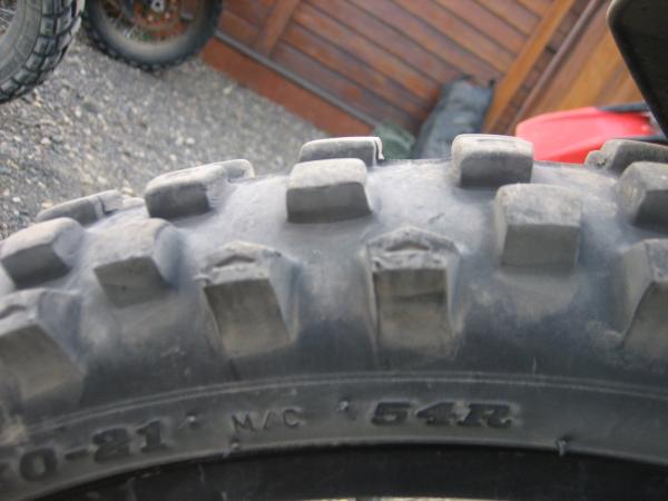

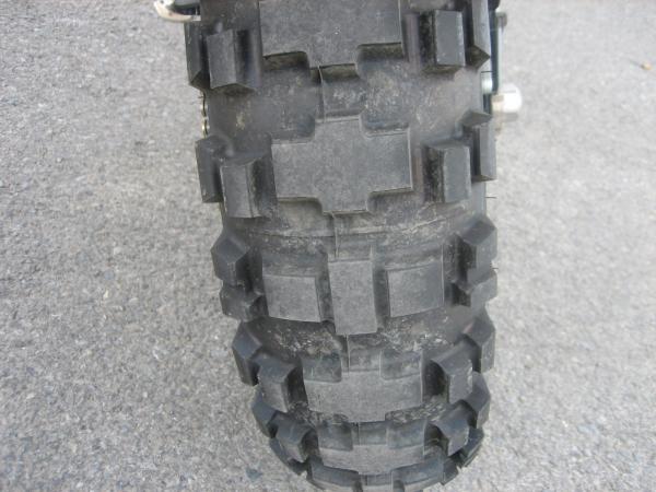

Nach ca. 500km haben die vorderen Stoppeln angefangen sich in Schwammerl zu verwandeln. Nach ca. 1300km sahen sie dann so aus:
Image 11834  Image 11835
Auf der Straße fährt er dann richtig gut, auf den Pisten hab ich keine wesentlichen Abstriche verspürt, bei losem Untergrund (Asche/Sand/nasser Dreck) ist die Seitenführung noch gut, aber man spürt schon deutliche Abstriche zum neuen Reifen.
Hinten zu diesem Zeitpunkt noch immer TOP.
