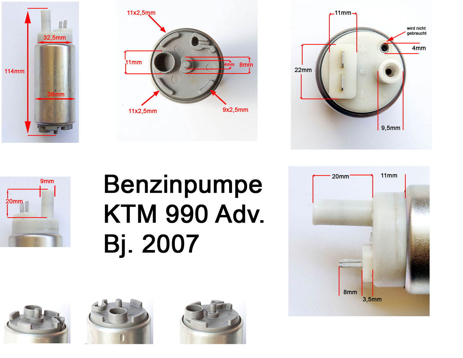

BeitragVerfasst am : Do, 25. Aug 2011, 12:55    Titel: Maße der Benzinpumpe 990er EFI Adv. Antworten mit Zitat
Maße Benzinpumpe
So, habe jetzt einmal meine alte (defekte) Benzinpumpe vermessen. Bitte nagelt mich nicht auf den Zehntelmillimeter fest. Hatte nur eine "Spielzeugschieblehre" zur Verfügung Smile
Wer sie nach Gewicht kaufen möchte: sie wiegt 308 Gramm Very Happy
Aus dem Autozubehör hatte ich mir eine MAPCO 22760 aus der Bucht für 45,- Euronen besorgt - die passt leider nur "fast". Bei Anpassungsversuchen mittels Fräse habe ich sie dann auch noch demoliert, da ich die Materialstärke überschätzt hatte wacko
Anderweitige Anfragen an Zulieferer habe ich nach meinem Originalkauf dann nicht mehr gestellt.
Wer eine passende Pumpe im Zubehör entdeckt: her mit den Daten!
Apropos Daten: Spezifikationen zur Originalpumpe konnte ich nirgends finden (also der "reinen" Pumpe ohne Druckminderer etc.). Ich vermute, dass sie einen Druck von knapp 4 bar liefern muss, da nach dem Druckminderer ja 3,5 bar dauerhaft anliegen müssen.
Viele Grüße
punKTuM

BeitragVerfasst am : Do, 25. Aug 2011, 13:23    Titel: Antworten mit Zitat
hast dort schonmal rein geguckt?
habe auch noch eine defekte Zuhause liegen und überlege mir mal gewaltsam Zutritt zu verschaffen, auch wenn unwahrscheinlich ist - vielleicht findet man da noch einen Hinweis auf Hersteller oder Bezeichnung..
Oder man sieht den Schwachpunkt weshalb die Pumpen den Geist aufgeben..
Wie ich Gestern mitbekommen habe ist der Amplx daran auch aktuell interessiert.. Wink

BeitragVerfasst am : Do, 25. Aug 2011, 13:49    Titel: Antworten mit Zitat
Squisher @ Do, 25. Aug 2011, 14:23 hat folgendes geschrieben:
. . . vielleicht findet man da noch einen Hinweis auf Hersteller oder Bezeichnung . . .
JAMMERnich @ So, 17. Jul 2011, 17:18 hat folgendes geschrieben:
. . . Auf meiner habe ich folgende Angaben gefunden: "MK5" und "5H31", Hersteller ist Keihin. . .
