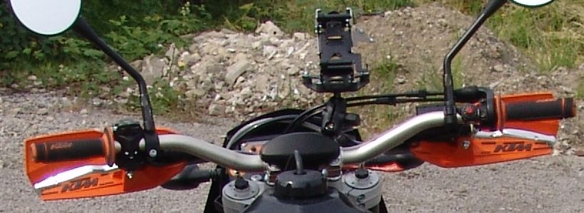

naja, also an meiner SE gibt es keinen "Luxus"-Killschalter.
 Dateigröße:  74.01 KB
 Angeschaut:  935 mal

Licht aus und Motorstopp über den Killschalter - mache ich bei vorhersehbar kurzen Stopps (fast) immer... Wink
aber klar doch- nur auf der linken Lenkerseite... Wink
